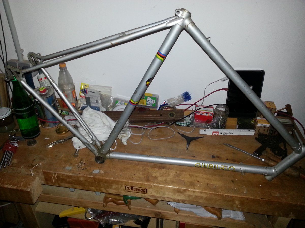

Ich habe zwei alte Rennräder im "Keller" gefunden, ein Milanetti und ein Giubilato. Das Milanetti war in einem sehr guten Zustand, kaum Flugrost in den Innenrohren, Unfallfrei, sogar die Schaltung (Shimano 600) und der Lenker (3TTT) + Vorbau sind noch brauchbar. Leider habe ich keinerlei hinweis auf den verwendete Stahl gefunden. Es ist wie die meisten Milannettis von BMZ im Auftrag von Augusta produziert wurden und ich habe es in Köln gefunden. Auf der Unterseite des Tretlagers befindet sich nur eine "2" keinerlei andere Kürzel. Ich würde darauf tippen das es kein columbus Stahl ist. Was glaubt ihr welcher Stahl es sein könnte?
Das Giubilato war leider in keinem guten Zustand, keines der Anbauteile ist noch zu verwenden. Im Innenrohr jedoch trotzdem nur Flugrost (wurde schon so gut es geht gesäubert und wird sobald es vom Beschichter zurück kommt gewachst). Über Milanetti habe ich ja einiges hier im Forum gefunden, über Giubilato leider gar nicht :(.
Woher kommt Giubilato? Wie ist die Produktionsqualität? Was für Stahl wurde verwendent? (Auf dem Tretlager steht ein großes und ein kleines "C c"). Lohnt ein Wiederaufbau? (Der Rahmen scheint soweit in Ordnung, keine Brüche und keine tiefergehende Korrision).
Ich hänge noch Bilder an :).

Wenn auf den Rahmen kein Aufkleber des Rohrfabrikates ist , hast du keine Chance das Rohrmaterial feszustellen.
Und der Aufkleber könnte auch noch falsch sein .:rolleyes:
Faustregel : Wenn keiner drauf ist , ist das nichts besonderes , keiner Verzichtet ja auf die Werbewirksamkeit an seinem Produkt.
Also ist das einfach Stahlrohr .
Ratschläge wie : Mess mal den Aussen- und Innendurchmesser des Sitzrohres , man kann dann auf den Rohrsatz schliessen , oder wie schwer ist der Rahmen etc. sind alle gut gemeint , aber techn. Dünnbier .
Rohrsätze von einer Sorte gibt es i.d.R. in diversen Durchmessern mit unterschiedlichen Wandstärken.
Für das Rahmengewicht ist entscheidend auch von der Rahmenhöhe und auch von den verwendeten Lötfittings ( Muffen,Gehäuse;Stege etc. ) bestimmt .
Eine Werkstoffanalyse wäre hilfreich , scheidet aber aus , da dazu ein Stück Rahmen geopfert werden müsste.
Eine Spektralanalyse ist ungenau,damit kann man SL Rohre nicht von 25CrMo4 unterscheiden , zumal die Legierungsbestandteile ja auch noch Toleranzen des Anteils haben .
Also such dir was aus...:cool:
Ich lese 60 auf dem Tretlagergehäuse, was ein Hinweis auf die Rahmengröße sein könnte (oder auch nicht). Mehr kann ich leider nicht beitragen.
Ansonsten, wie so oft: Mehr Bilder!
Grüße

Dingading, es könnte natürlich auch eine C 9 sein oder eine 60. Wobei es beim Abmessen eher nach einer 61-62 aussah. Das Oberrohr, gemessen von Mitte des Steuerrohrs - Mitte des Sitzrohrs. (richtig?!)
Es ist wohl doch die Rahmenhöhe ;)
Was für weitere Bilder wären denn hilfreich?
Und kann mir jemand was über Giubilato erzählen bzw. nen Link schicken wo man etwas über die Marke/Hersteller (?) erfährt?
Da fühle ich mich nicht mehr so alleine, der Basso ;)
Danke :)
Ich vermute stark, dass es eine 60 ist und die Rahmenhöhe angibt: Daswäre dann von Kurbelmitte bis Mitte Oberrohr, entlang des Sattelrohrs gemessen.

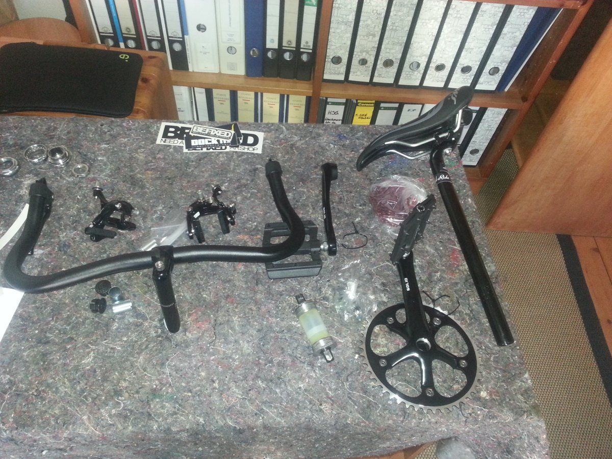

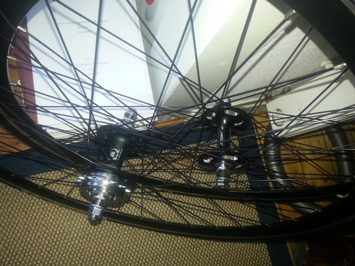

- Altes Rennrad: 180 €
- Bremsen, Bremsenhebel, Felgen, Speichen, Naben (Quanta VR, Novatec HR), Lenker- (Band), Chromgabel, Sattelstütze, Sattel, Kurbel, Pedale, Kette, Ritzel, Schwalben Mäntel und Schläuche = 575€
- Sandstrahlen + Pulverbeschichtung = ~ 100€
- Schloss = 70€
= ~ 1000€
Original Milanetti Decals = unbezahlbar...geschenkt ;)
