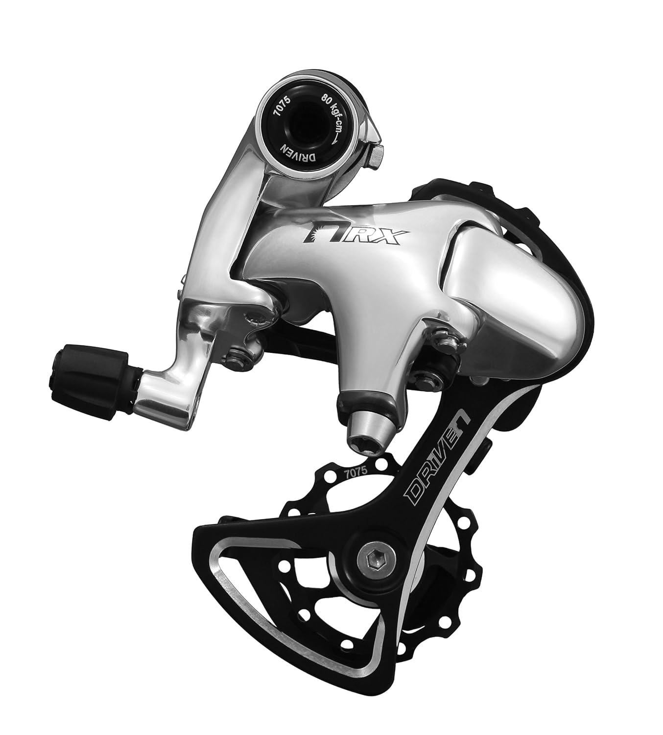

Wenn es noch etwas gibt, das schwer in erträglicher Form und Farbe neu erhältlich ist, dann sind das Schaltungen und Umwerfer. Und damit einhergehend Schalthebel.
Shimano hat ja noch den einen oder anderen Rahmen- und Lenkerendhebel im Programm, aber keine hübsche Schaltung mehr. Sram und Campa sind ähnlich unerträglich. Es bleibt also nur, auf ein guterhaltenes Exemplar aus früherer Produktion zu lauern oder die Augen nach Alternativen offen zu halten.
SunXCD kauft unverblümt bei Microshift ein, die aber selber auch keinen Wert mehr auf hübsche Teile mit ihrem Namen Wert legen.
Gbit es die Erzeugnisse von Driven irgendwo legal zu erwerben? Taugen die was?
Das ist doch SunRace ???
Wirklich schön ist aber auch anders, wobei die fast noch am ansehnlichsten auf dieser Seite ist.
Schlanke Schaltwerke sind inzwischen nicht mehr zu bekommen,
