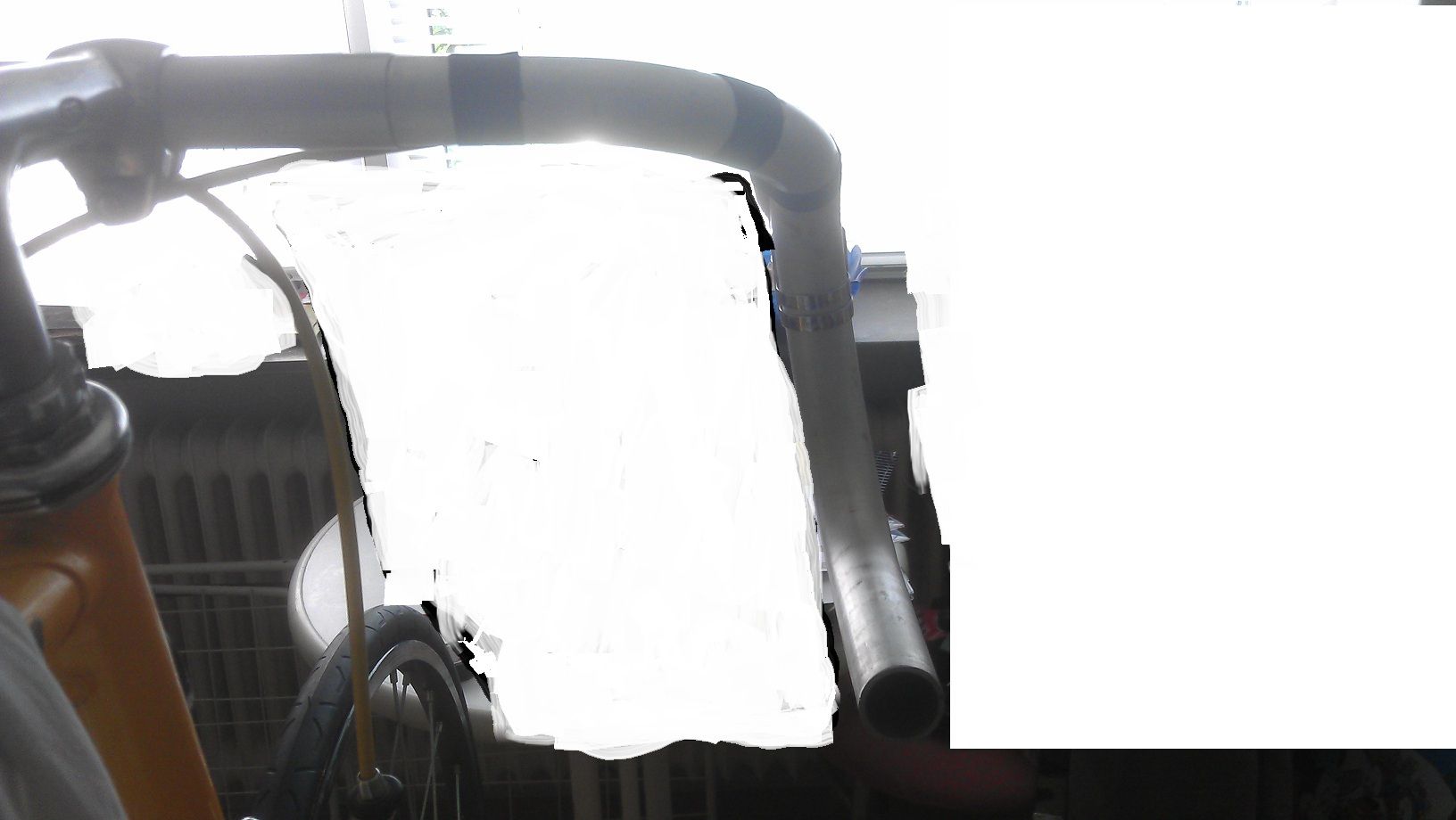

Gehört es eigentlich, dass die Lenkerhörner unten so schräge sind(ist auf beiden Seiten gleich)?
Kenne das nur gerade.
Andere Sache, wieso ist an der Unterseite des OR ein Loch(serienmäßig, sieht genau aus wie eines für die Flaschehalterung)?

Gefällt mir gut, dein Koga. Alles sehr stimmig. Das Einzige was ich noch ändern würde wäre die Stellung der Bremshebel. Die gehören höher. Wenn du mit einem Lineal die Linie des Unterlenkers verlängerst sollten die Spitzen der Hebel genau in der Flucht liegen.
