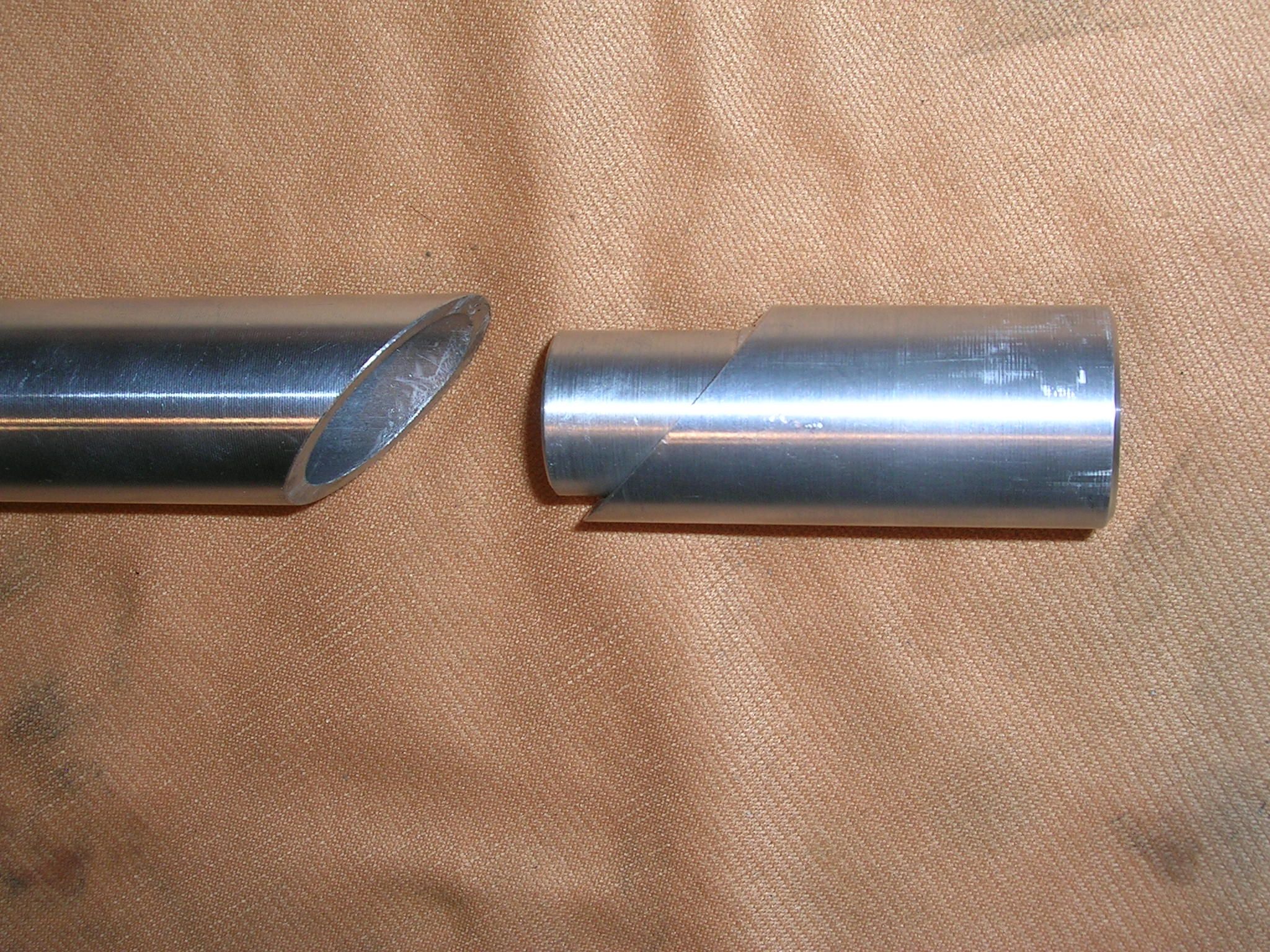

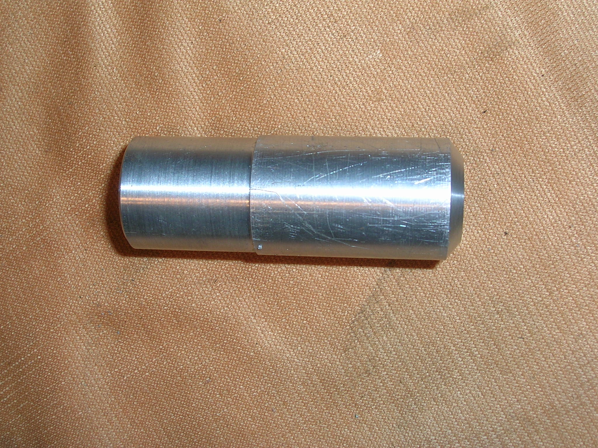

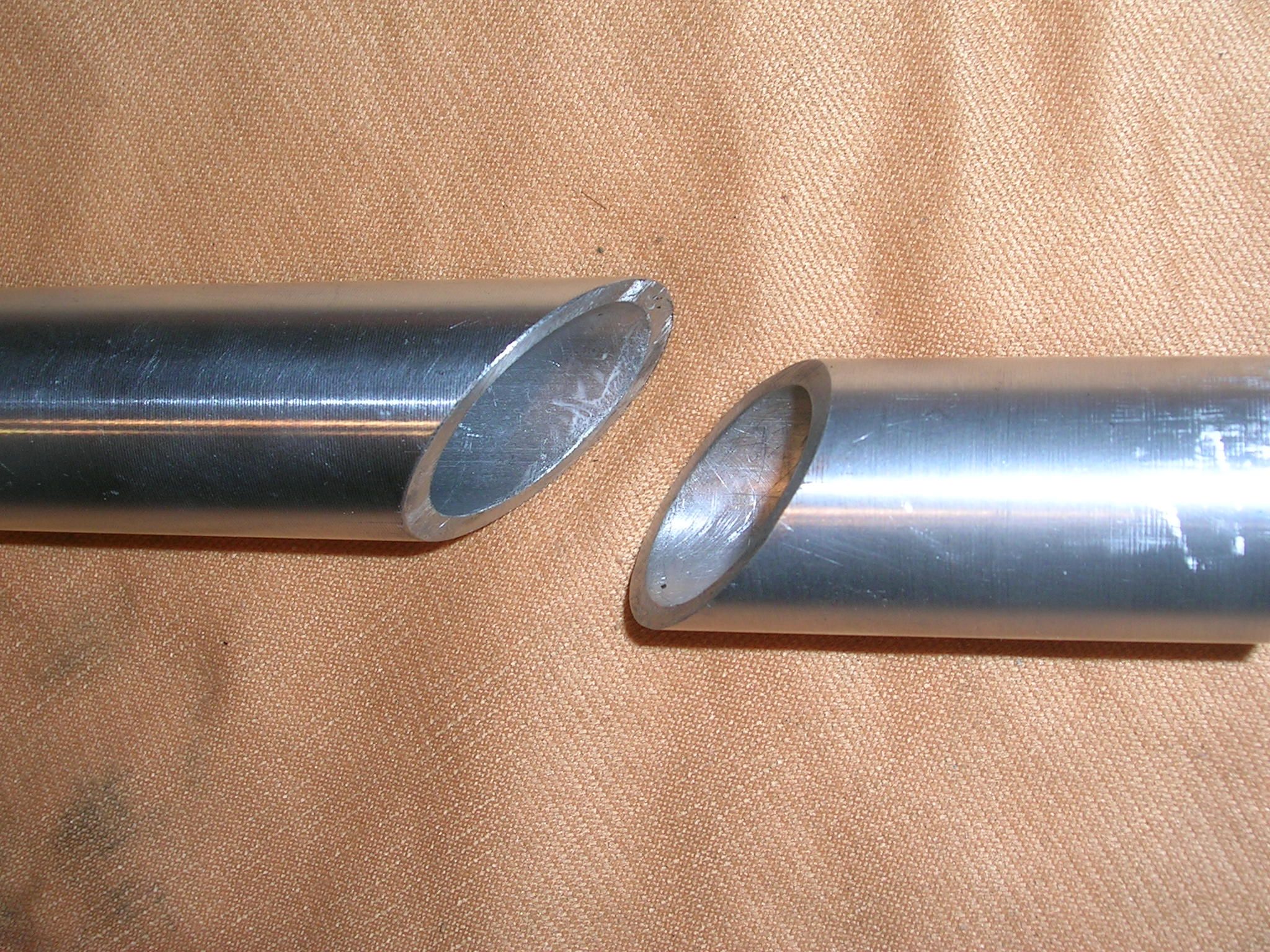

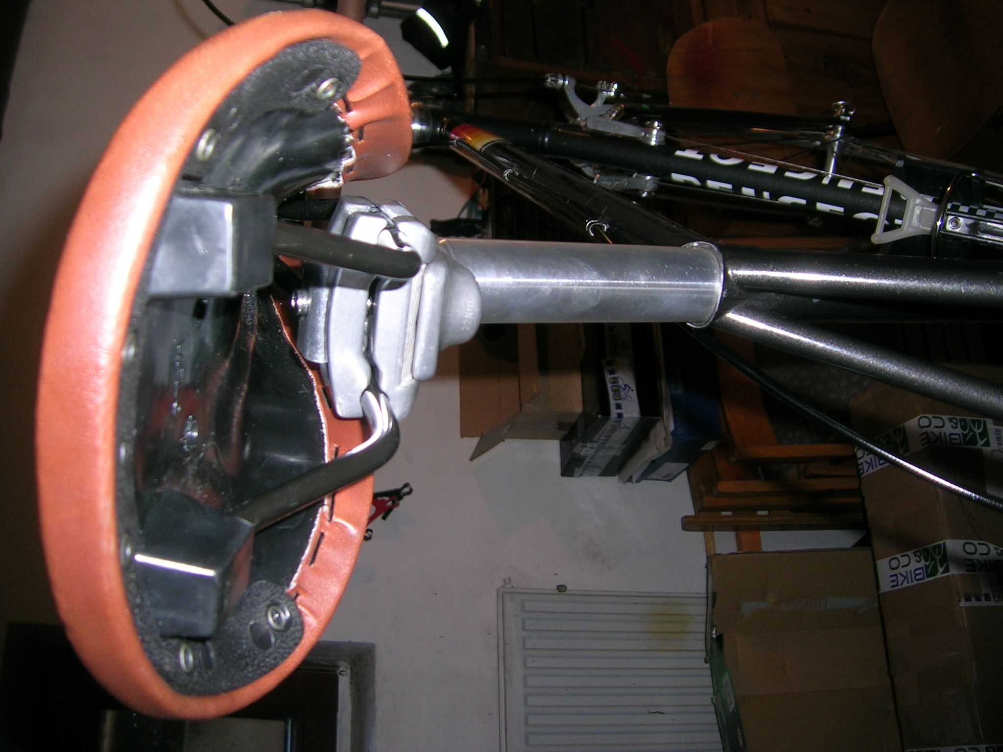

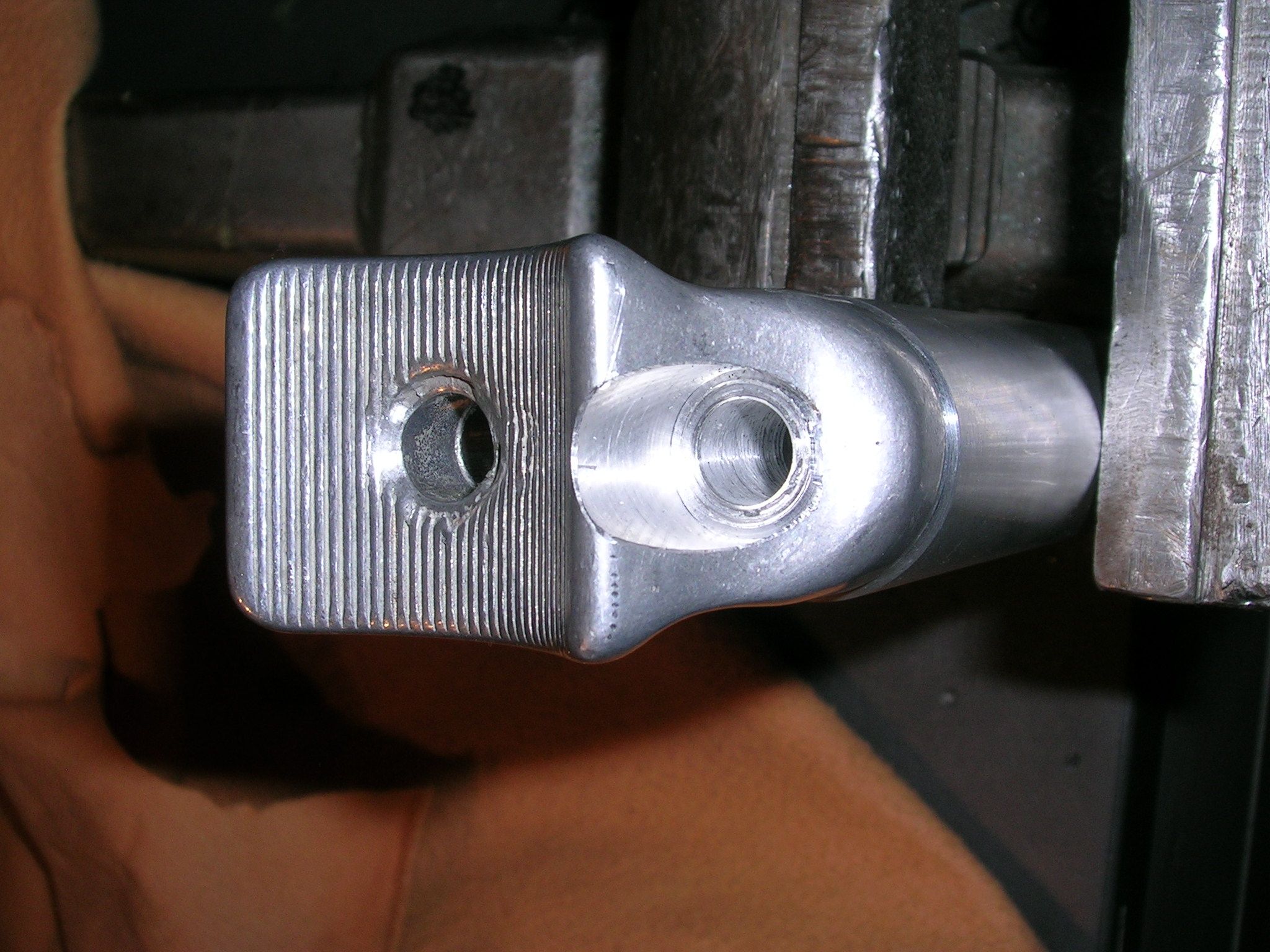

Da dem Rahmen die unbedingt notwendige Innelklemmungs Sattelstütze fehlte ( keine Klemmschraube an der Muffe ), und der Hilferuf im Forum keine Früchte trug , musste ich selbst etwas bauen.
Hier nun das Ergebniss :
Sattelstützenkopf durchbohrt und Flachgesenkt für eine lange Vorbauzentralschraube mit M8 Gewinde (Ich habe eine recht massige Stütze gewählt , damit genügen "Fleisch" da ist )
Sattelstütze der Schraubenlänge entsprechen schräg getrennt.
Drehteil angefertigt , untere Durchmesser Pressitz für den unteren Stützenstummel . oberrer Durchmesser mit ca. 0,8mm Luft als Führung für den oberen Stützenteil.M8 durchgeschnitten .
Drehteil in den Stützenstummel eingepresst + Loctite .
Fertig ist die Innenklemmstütze ( die mir technisch auch besser gefällt als das originale ATAX - Teil )
Macht eingebaut irgendwie einen schlanke Fuß finde ich.:)
