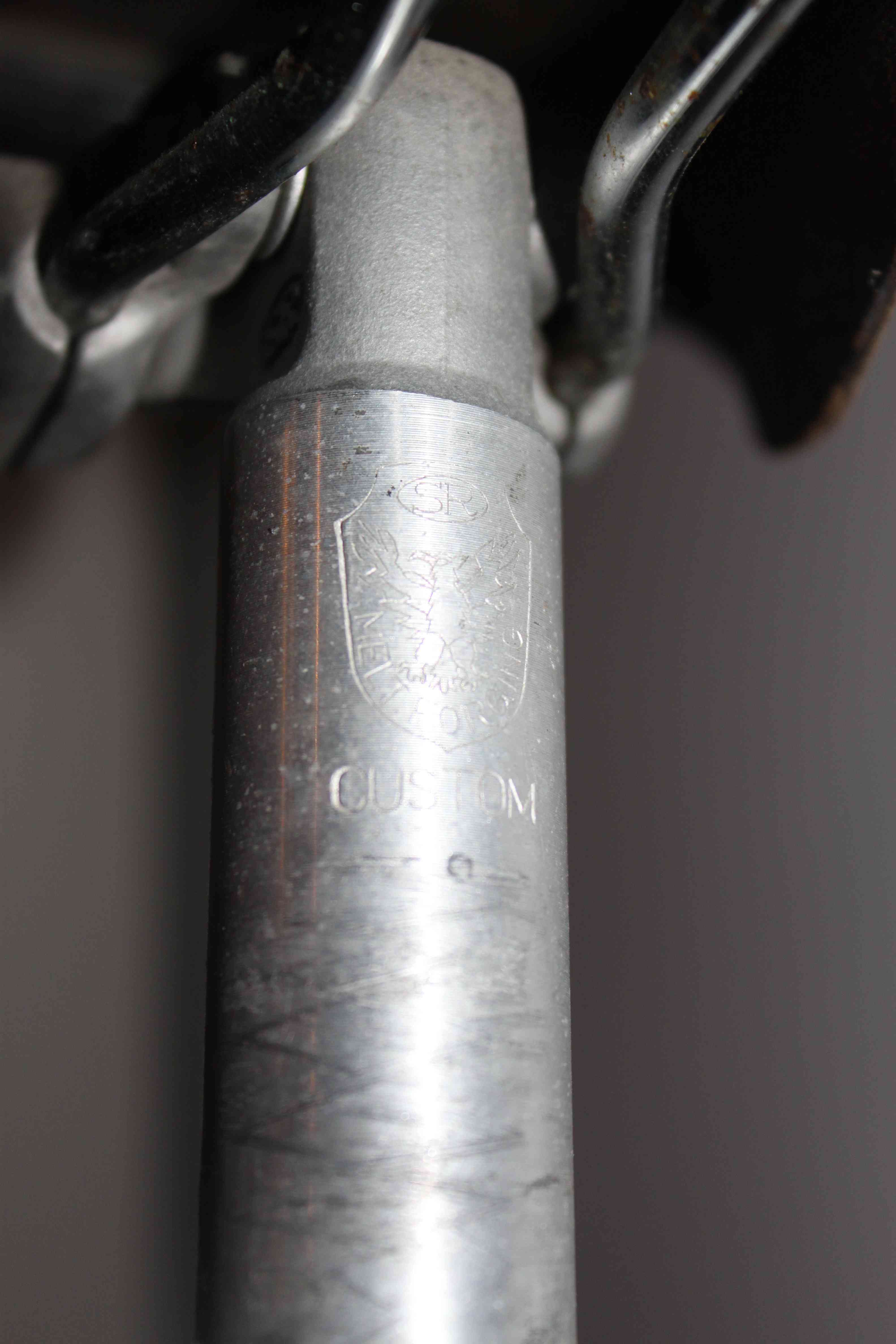

vor 3 wochen habe ich schon mal nach eurer meinung gefragt, gestern habe ich es endlich erstanden - ein grünes PX10!
einige teile sind nicht original. das schaltwerk ist ein simplex sx410 leider ohne label. dafür ist dank kubrai schon ersatz organisiert. welcher umwerfer und welche hebel passen da am besten dazu? wie ihr merkt, bin ich bei französischen rennern noch ziemlicher anfänger...
eine mafac dural forge hinterbremse, eine simplex oberrohrschelle und einen passenden steuersatz (nehme an stronglight wäre passend - welcher?) suche ich noch. passende lyotard pedale habe ich. so nun lasse ich bilder sprechen (bessere gibt es, wenn das rad "fertig" ist):
IMG_3658_klein.jpg IMG_3659_klein.jpg IMG_3660_klein.jpg IMG_3661_klein.jpg IMG_3663_klein.jpg IMG_3664_klein.jpg IMG_3665_klein.jpg IMG_3666_klein.jpg IMG_3667_klein.jpg
Stütze darf hier ruhig ne Kerze sein, das wäre dem Alter nach ok. Ansonsten ne Simplex.
