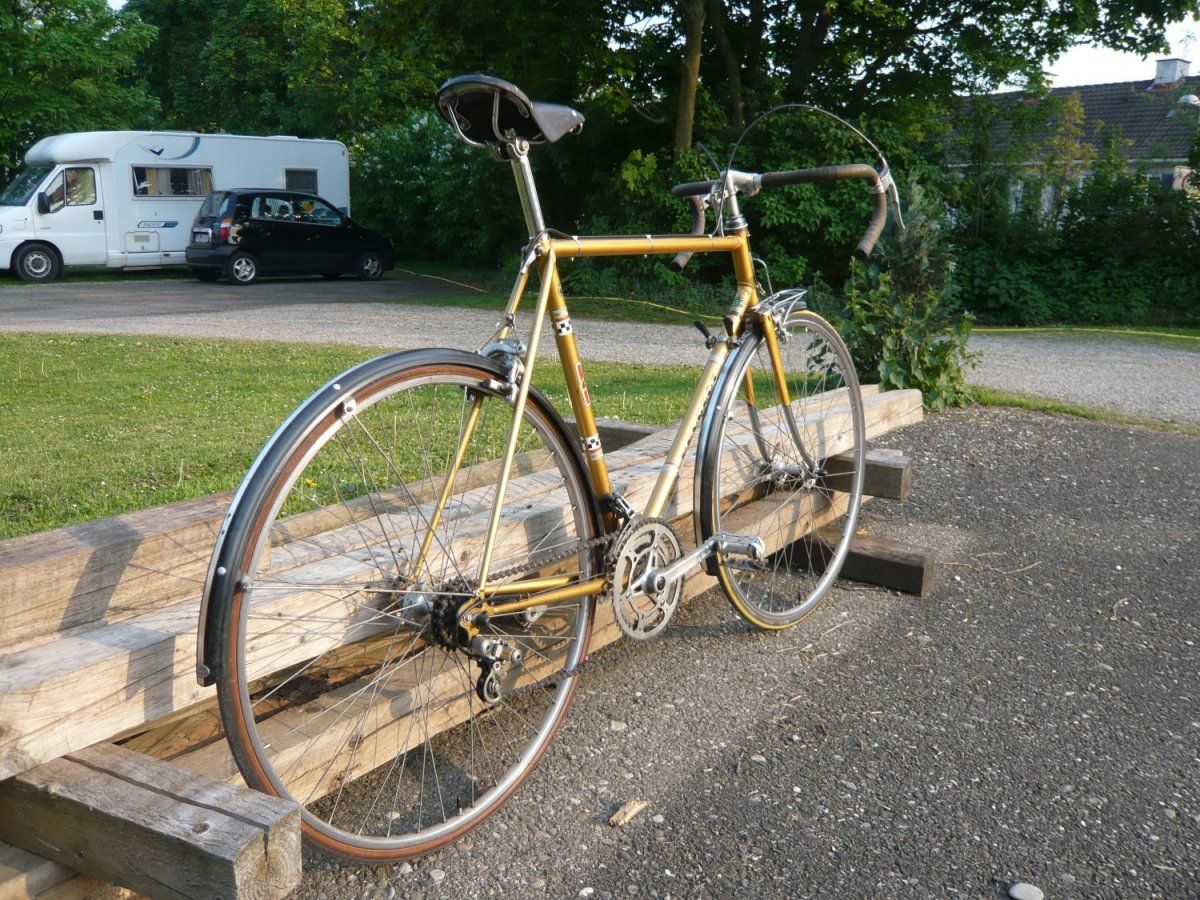

:daumen:Da kann man was schönes drauß machen!! Wenn du die Bluemels abmachst, hätt ich daran starkes Interesse, will mir nämlich mit meinem ähnlichen Peugeotrahmen mit Dynamoanlötsockel usw. (PX60) einen Randonneur aufbauen und such die schon geraume Zeit.
So sieht meines aus, auch vom Radelmakt im Frühling vor ein paar Jahren. Es ist weitestgehend im originalen Zustand. Diese Randoneusen hatten in den Prospekten die Bezeichnung "Gentleman".

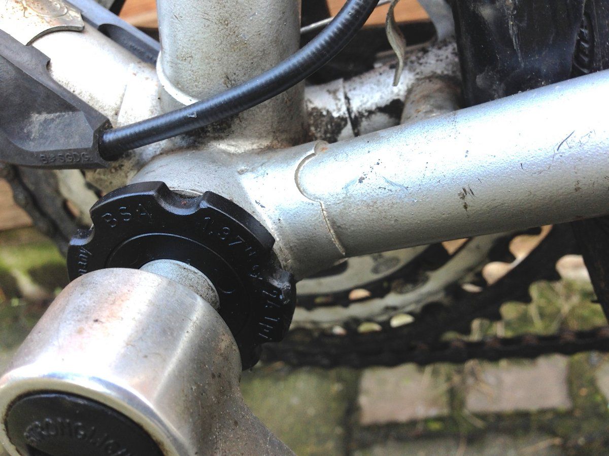

Das Tretlager kann aber nicht das erste sein, oder?
hat da jemand ein bsa ins französische Gewinde gezwungen? Da war doch wahrscheinlich ein Stronglight Competition Lager drin?!o_O
Ich hab inzwischen schon den Gepäckträger, die Pedale und den Lenker runter.
Die Sattelstange war zum Glück nicht fest und ist auch schon gesäubert.
So ist es! Wenn das Lager noch in Ordnung ist und die Kettenlinie stimmt, lass es einfach drin. Innenlager mit französischem Gewinde gibt es nicht an jeder Ecke und das Werkzeug zum Nachschneiden eines verhunzten Gewindes hat kaum eine Werkstatt.
Du meinst, da hat jemand ein BSA-Gewinde in den Rahmen geschnitten? Das wäre in der Tat Frevel. Ich hatte eher gehofft, das jemand das FAG-Lager einfach so reingewürgt hat. Der verwendete Kunststoff ist ja relativ weich und macht das vermutlich sogar mit. Aber so ganz spurlos wird das nicht am Gewinde vorüber gegangen sein. Daher würde ich das Lager an seinem Platz lassen, solange es funktioniert. Und das tun die FAG-Lager meistens sehr lange.
Ich hatte mein Rad auf 75-77 datiert. Gibt es sonstige Anhaltspunkte, dass das jünger ist?
