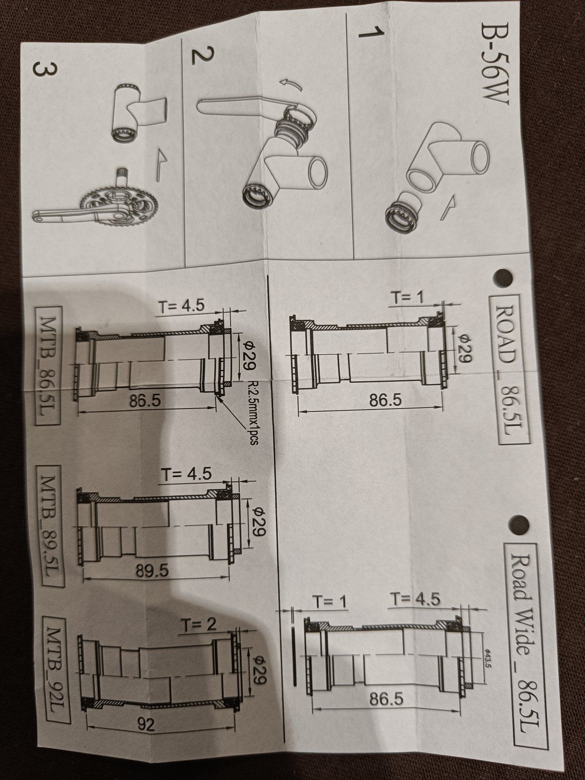

Frage zum Tretlager
Habe folgendes passend für SRAM Dub bestellt:
Hab das vom zweiten Teil des Videos, was sich ineinander verschrauben lässt (Reminiszenz an Murksel 😀).
Ich gehe davon aus, dass ich nach dem Road 86.5L aufbauen muss..dazu dann einfach am Ende nur diese 1.0T Beilagscheibe auf der Antriebsseite auflegen (die dann quasi von der Kurbel festgeklemmt wird)?

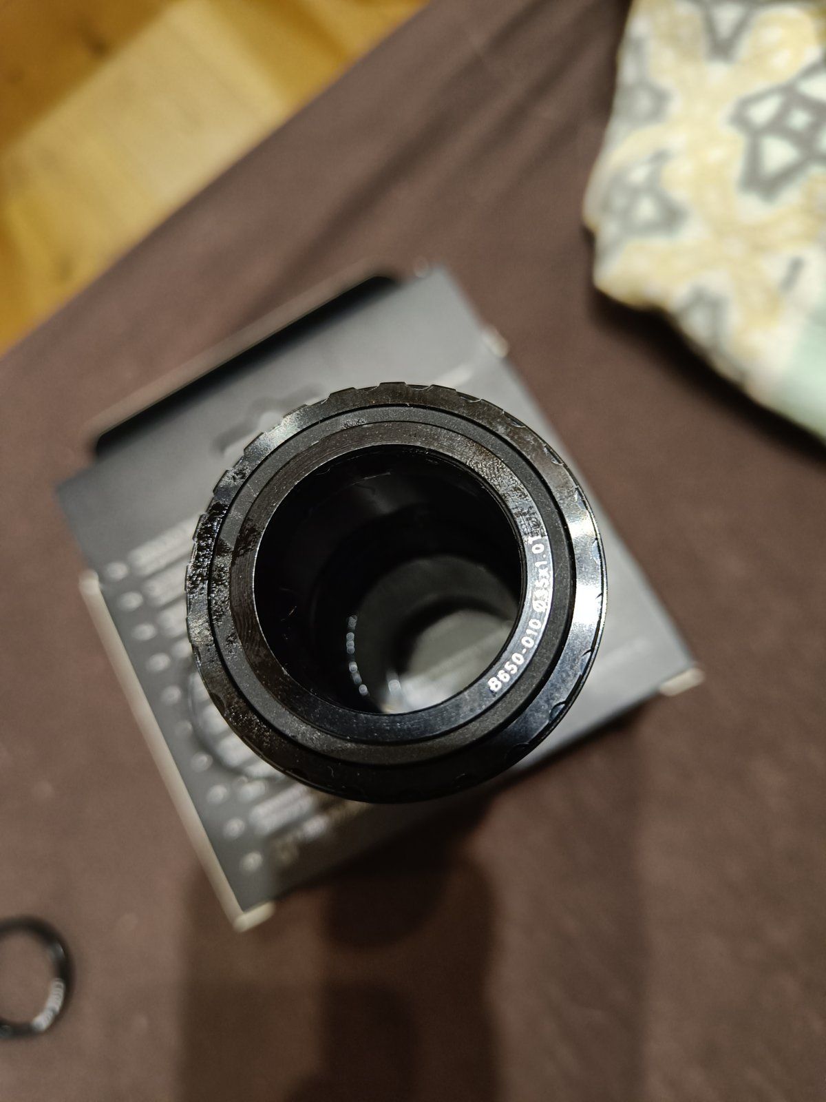

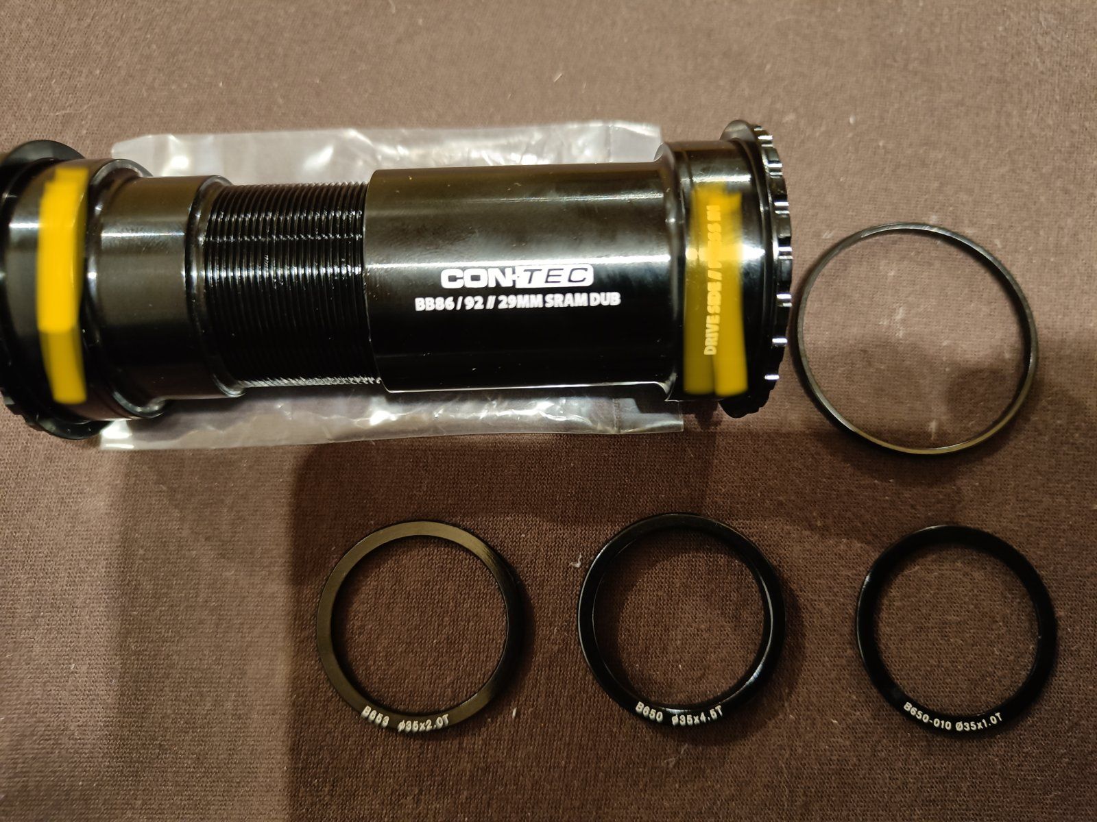

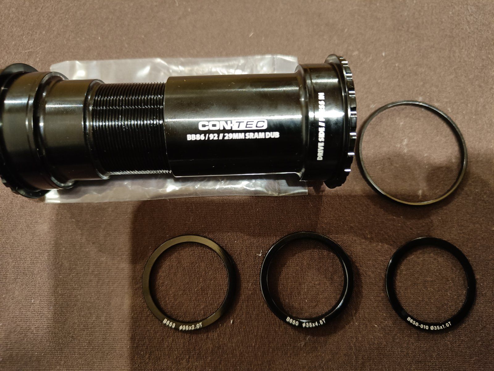

Gelb markierte Stellen (s. Foto) werde ich mit Loctide bearbeiten, das Gewinde ist schon gefettet. Mehr mach ich dann nicht (weder außen am Lager noch im Inneren des Rahmens).
Das Loctide erschließt sich mir nicht ganz, kann ich nicht einfach Montagefett da und an den Aufnahmestellen des Tretlagers vom Rahmen schmieren? Aber wenn die des im Video so sagen..🤷🏽Beim Pfusch am Bau sollte man sich vielleicht an sowas halten. ☺️

Verstehe den Sinn hinter der Schraubensicherung auch nicht. Wenn es ordentlich eingepresst oder verschraubt ist UND die Kurbel sauber montiert ist, wie soll sich das Tretlager dann lösen?
Vermutlich weil dieses tretlager zur Problemlösung eingebaut wird.
Hier haben wir noch kein Problem. Ich würde es ohne einbauen
Vorallem wird nicht näher drauf eingegangen, welches rahmenmaterial verwendet wird.
Soweit ich mich erinnere nimmt man doch bei Carbon eine zwei Komponenten Lösung …?
Naja wie dem auch sei, ich würds auch erst trocken reinjagen und falls das nicht klappt optimieren.
Komplett trocken oder mit Montagefett? Falls ja - wo? Was bisher von Werk gefettet war, ist das Gewinde innen..

Ich würde an den Gelben Stellen (bzw. besser noch an den entsprechenden Stellen innen im Rahmen) Montagefett oder Anti-Seize draufmachen. Loctite kannst Du immer noch nehmen, wenn es irgendwie knacken sollte. Habe selber ein Lager von Praxis Works, das genau nach dem Prinzip funktioniert. Habe es mit Fett so eingeschraubt und seit vier Jahren keinerlei Probleme.
