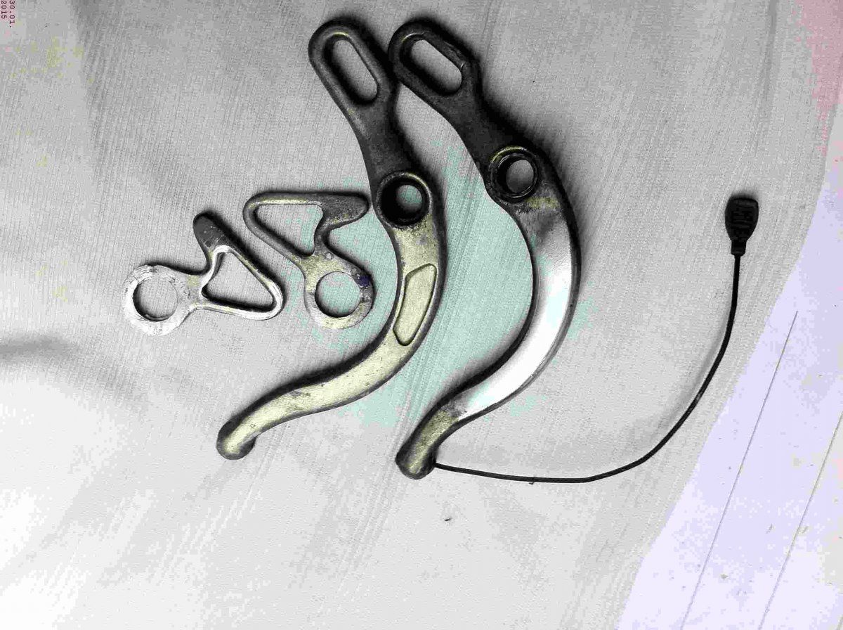

Ausgangspunkt sind 2 Mafac Bremsen die eloxiert sind. Nach Reinigen der Bremsen sahen sie schon ganz manierlich aus, aber kein bling-bling. Ergo müssen sie poliert werden.
Wie in diesem Forum schon beschrieben entfernt man die Eloxalschicht mittels einer wässrigen Natriumhydroxid-Lösung. Dazu nehme ich den Abflussreiniger von DM

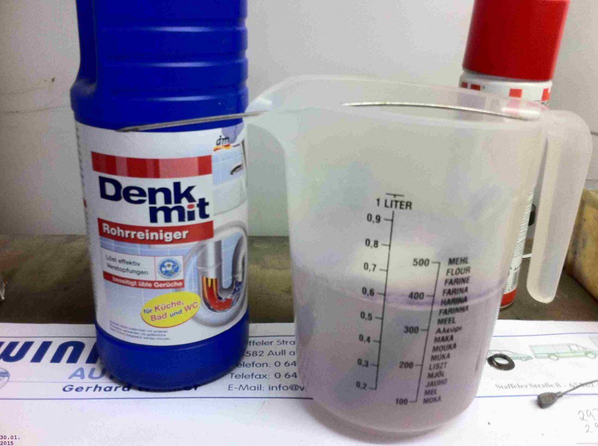

Der hat meines Wissens mit 20 % Natriumhydroxid den höchsten Anteil der mir bekannten Abflussreiniger.

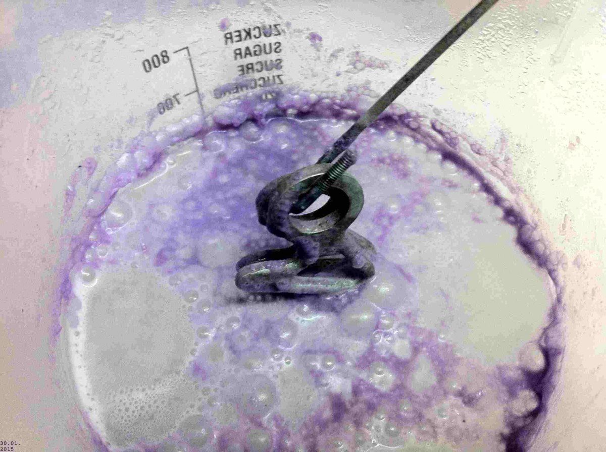

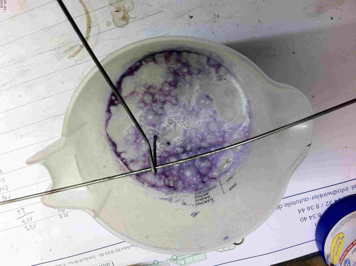

Jetzt fülle ich einen Plastikmessbecher mit 600 ml ca. 80 Grad warmen Wasser und schütte 2 Eßlöffel Rohrreiniger hinein.
Alte Speichen verwende ich für eine provisorische Aufhängung und die ersten Teile werden eingetaucht. Nach ca. 5 sec. beginnt die gewünschte Bläschenbildung, die mir zeigt, da passiert etwas.

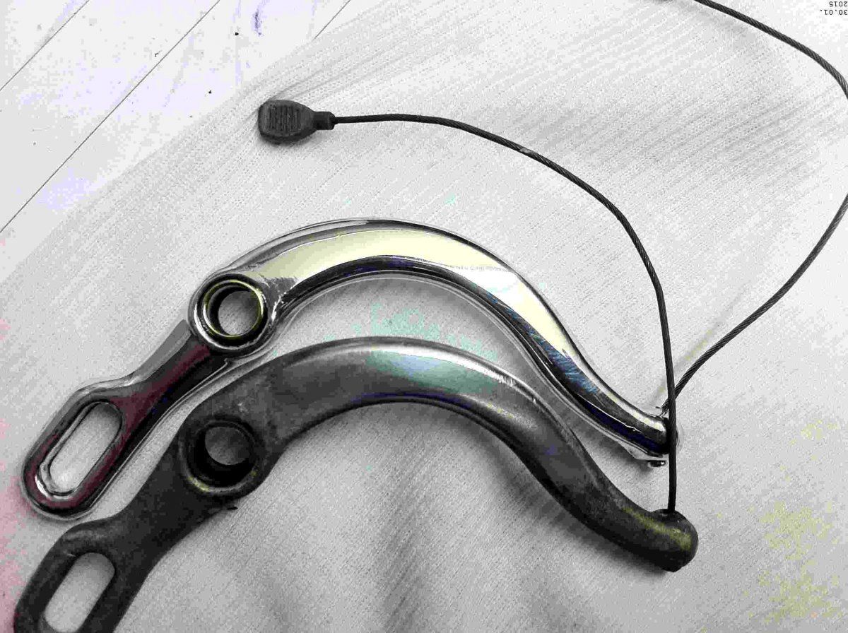

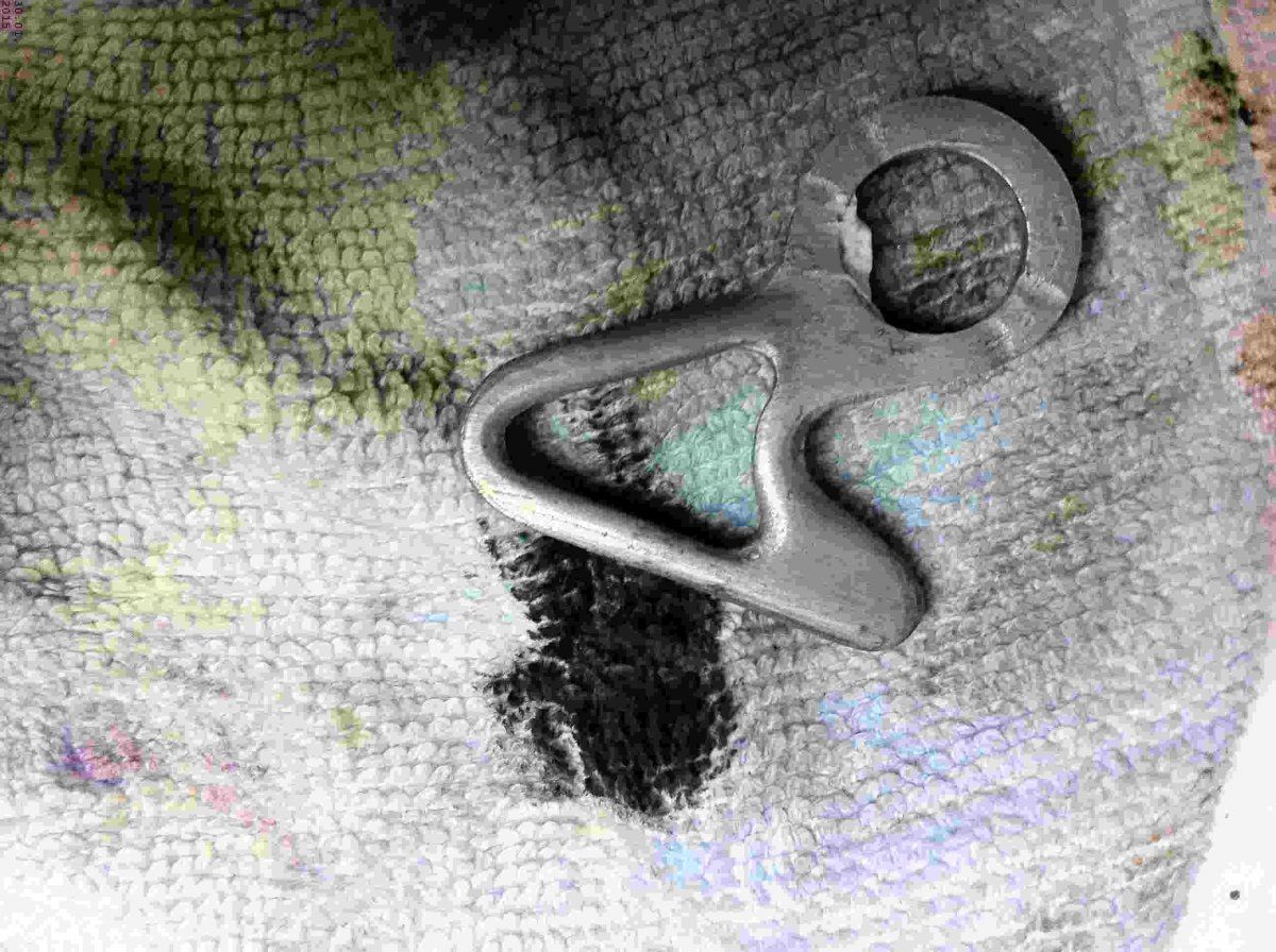

5 Minuten später nehme ich ein Teil heraus um zu sehen ob die Eloxalschicht schon aufgelöst ist.
Mit etwas Autosol reibe ich das Werkstück ab um zu sehen ob sich der Lappen schwarz vom Aluabrieb schwärzt. Tut er das nicht muss das Teil wieder in die Lösung für weitere 5 Minuten. Da in der Zwischenzeit die Lösung immer kälter wird verläuft die Reaktion immer langsamer. Nach meiner Meinung kommt es nicht unbedingt so auf die Minuten an. Das sollte jeder mal selbst probiert haben. So nun der schwarze Lappen

Das rechte Teil habe ich mit Autosol kurz abgerieben, mit diesem Ergebnis. Übrigens bei den linken sieht man wie sich die Teile in der Lösung verfärbt haben.

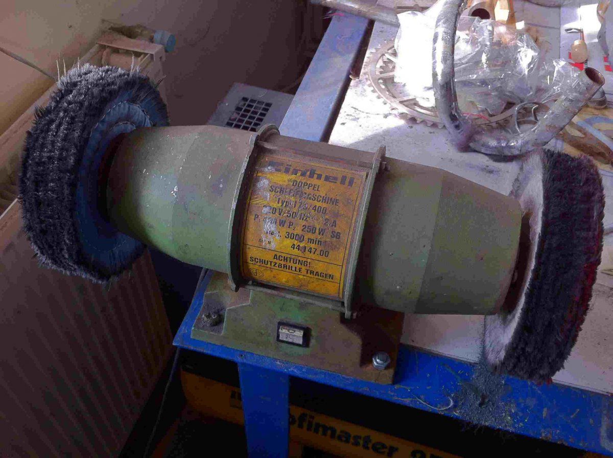

3. Methode Schleifbock. Für die Kleinteile am Rad benötigt man keine große Poliermaschine. Ich habe meinen alten Schleifbock umgebaut. Das war sehr einfach. Die Abdeckungen von den Schleifscheiben entfernen und anschließen die Schleifscheiben ( die rechte Schraube hat Linksgewinde). Vor mir hatte ich dann die zwei Wellenstümpfe mit 20 mm Durchmesser. Bei dieser Firma habe ich mir dieses Set mit 20 mm Bohrung gekauft
http://www.polierbock.de/poliersets...lierbock-%3e%3ebench-polisher%3c%3c::764.html
und anschließend mit den original Spannscheiben montiert.
Und nun an die Arbeit. Wie, das könnt ihr in diesem Thread lesen.

Der obere Hebel ist komplett poliert, der untere ist das Beispiel mit der Autosolprobe.

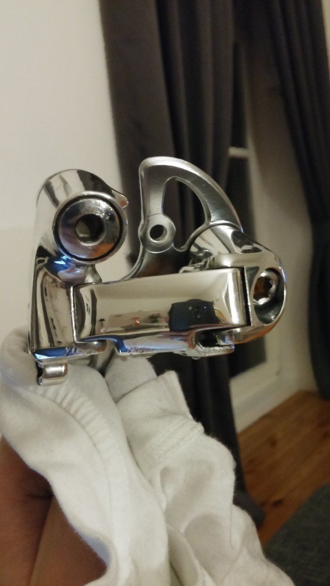

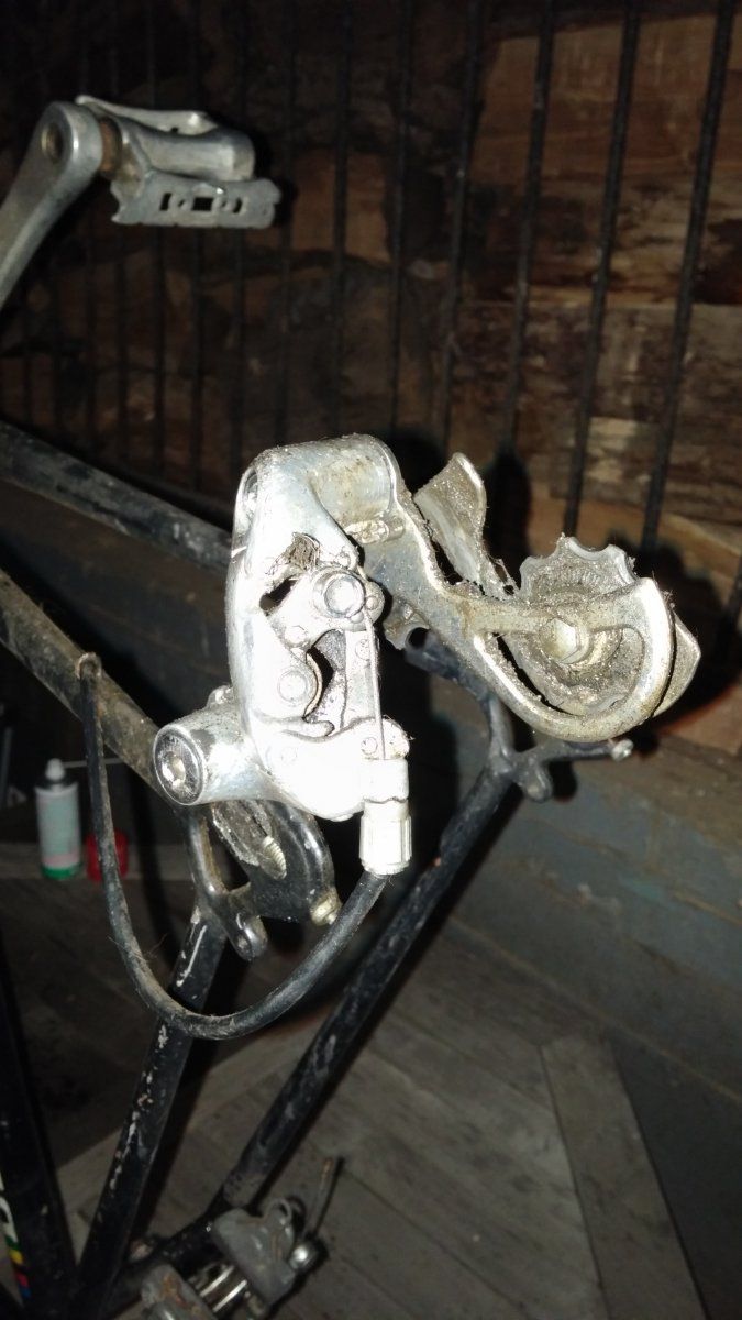

Ups... Äh... Schaltwerk meinte ich :D Wie man sieht bin ich neu hier, ich muss mich erst etwas mit den Begrifflichkeiten vertraut machen. Das Rad an dem das Schaltwerk montiert war, hab ich neulich vorm Schrott gerettet. Wäre schade drum, es funktionierte alles, sah nur beschissen aus... Ist nun auseinandergebaut, der Rahmen liegt im Tauchbad zum Entlacken. Das Schaltwerk ist ein Shimano Light Action RD-L525, das Rad selbst ein Benotto Modelo 900. Bisschen was zum Basteln für die dunklen Tage...

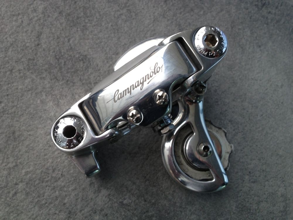

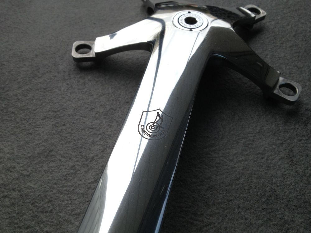

Vielleicht erinnert ihr euch, dass ich ein C Record Schaltwerk und eine C Record Kurbel geschliffen und poliert hatte.
Dabei ging allerdings auch das Logo bzw. der Schriftzug verloren. Sieht natürlich doof aus so ganz nackt. Daher habe ich die Teile mal einer Firma (Laser Gruener in München) gegeben, die Lasergravuren macht. Das Ergebnis ist ganz gut geworden:
Ist noch ein wenig fettig, daher die Schlieren ;)
...ist das Logo auf der Kurbel nicht falsch herum? :confused:
