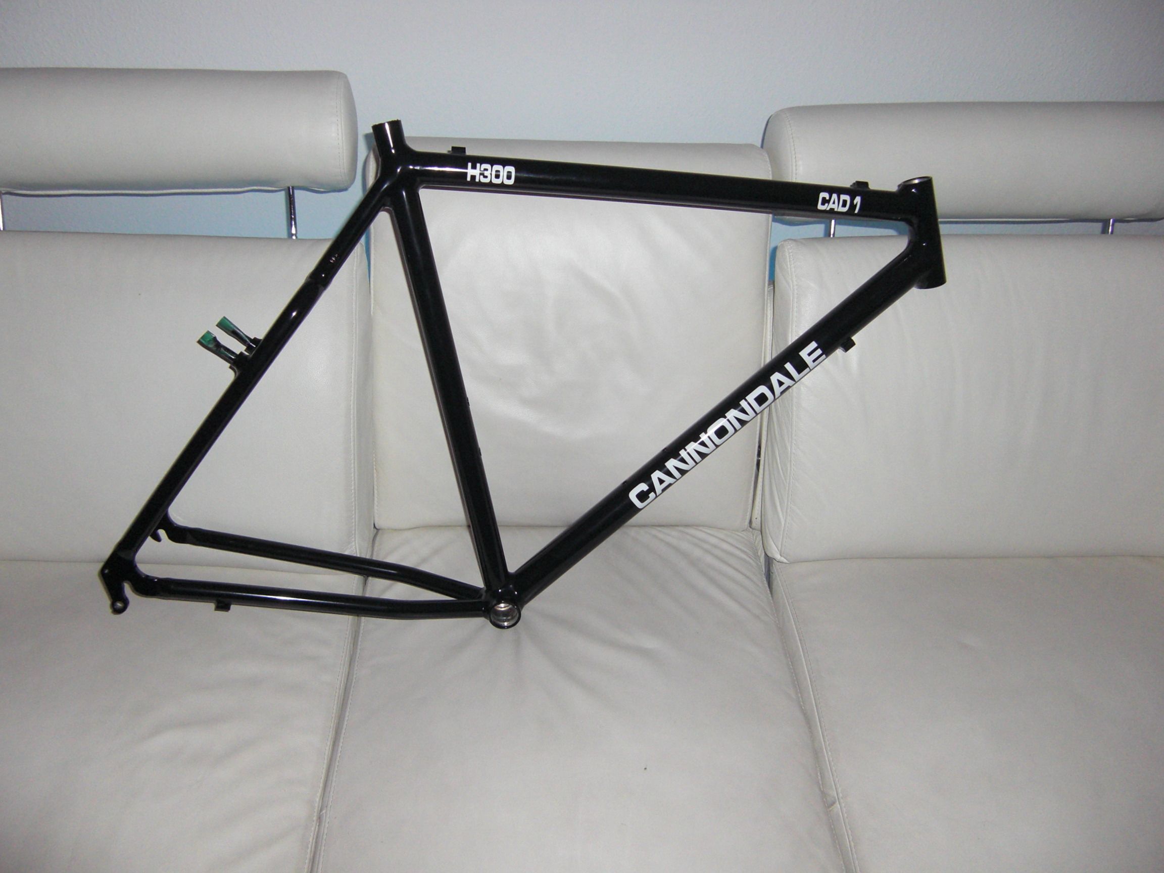

ich habe auch schon Decals und Klarlack gepulvert (Cannondale Foto) auch das ging problemslos Dekor geplottert auf den Schwarz gepulverten Rahmen geklebt und dann Klarlack drüber gepulvert und eingebrannt bei 220° ...

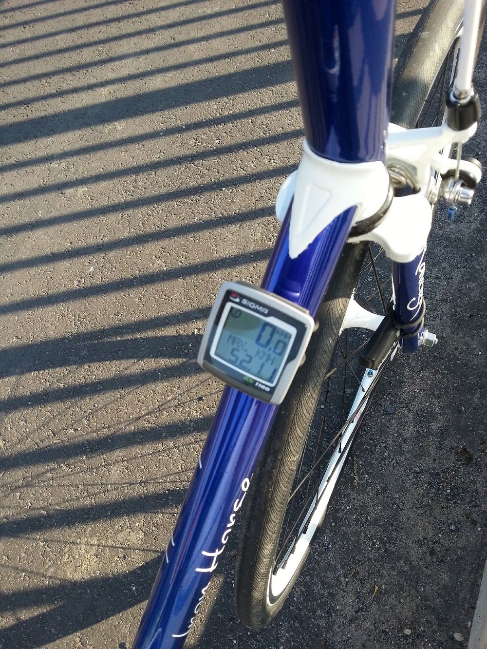

das 3te Bild ist ein Rahmen der ebensfalls 3 Fach gepulvert wurde in einem Candy Lack , und danach (schäm) habe ich versucht die Muffen weiss Nass zu lacken war mein 1ster Versuch ist net ganz 100% geworden aber hält bis heute tadelos und man erkennt die Muffen immer noch ...

Von nicht erkennen hat ja auch keiner gesprochen, sondern davon, daß die Filigranität und die Klarheit der Linienführung leidet. Und das, finde ich, ist auf deinen Bildern auch so. Das mit der Extraverkabelung ist eine intertessante Info. Nur wird das ein Brot und Butter Pulverer, der das zum Lebensunterhalt betreibt, wahrscheinlich nicht machen.
Der Candylack sieht in der Fläche super aus.

Auch am Cannondale ist das voll OK, weil es da sowieso keine Muffen gibt.
