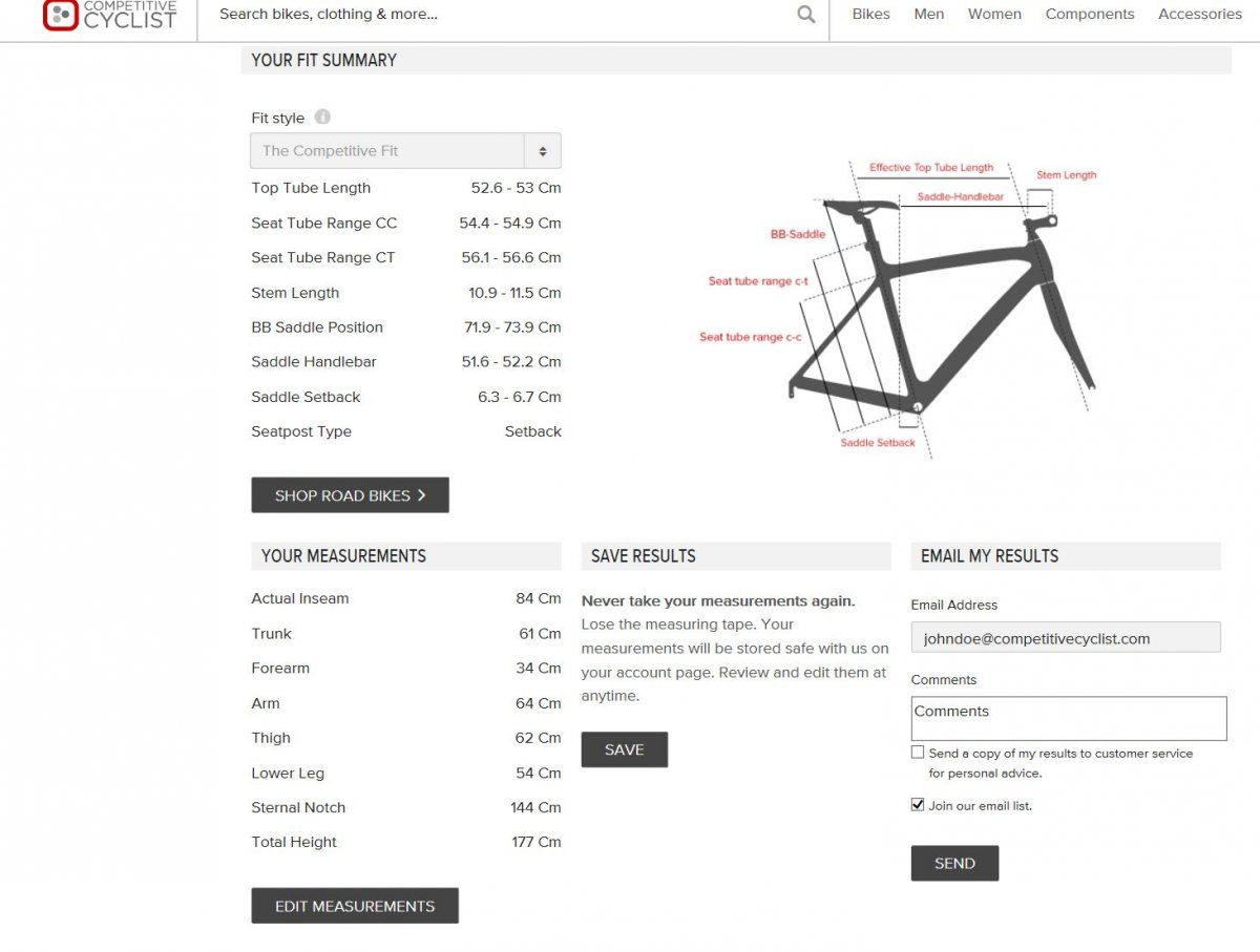

Nachdem ich nicht final weiterkomme, hier die Bitte um Hilfe - ob ich halbwegs auf dem richtigen Weg bin.
Nach mehrfacher Vermessung mit Hilfe empfiehlt mir der CC Fit Calculator ein 57,2-57,6mm langes OR (Schrittlänge 95,5cm, Körpergröße 1,98, Armlänge 70cm, pers. S/R: 1,5)
Ich fahre für meine Körpergröße etwas niedriger als per SLx0,885 (ergibt 84,5, ich fahre 83cm), weil ich mich so wohler fühle.

Hallo, werde leide überhaupt nicht schlau aus den Daten. Würde gerne mehr Daten geben, aber weiß nicht was noch hilfreich wäre.
Mein Maße sind:
Schrittlänge 81,5cm
Körpergröße 176cm
Armlänge: 62cm
Bein- Körpergröße-Verhältnis: 0,463 >> also schon Langbeiner, ob ich jetzt auch besonders lange Arme habe , weiß ich nicht.

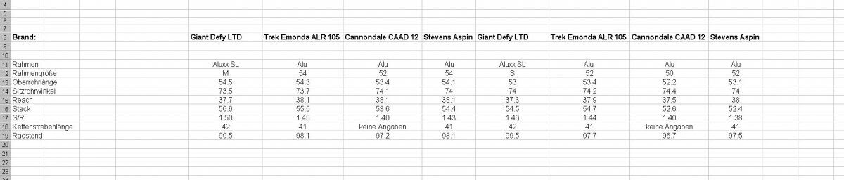

Hallo zusammen,
die Messung mit dem Fit Calculator hat folg. Ergebnisse heraus gespuckt:
Bis dato konnte ich drei Bikes testen. Das Giant Defy in Größe M und M/L, Trek Emonda in M sowie das Cannondale in 54. Das Cannondale in 54 und Giant in M/L waren mir natürlich zu groß. Auf dem Defy und Emonda habe ich mich in der Größe M nach einer kleinen Probefahrt durchaus wohlgefühlt. Würdet ihr mir anhand der Daten dennoch S beim Giant bzw. 52 beim Trek empfehlen? Ich hoffe, dass ich das CAAD 12 in 52 austesten kann. Der Geo nach zu urteilen wäre der Aspin das Bike mit der sportlichsten Geo richtig? Kurzer Radabstand bedeutet wendiger und agiler nehme ich an. Es wird mein erstes RR sein, und mein Vorhaben ist es längere Touren zu fahren. Habt ihr eine Empfehlung für mich oder fehlen noch ein paar Angaben? Besten Dank im Voraus!
Das Cannondale in 54 ... zu groß.
Echt? Kann ich mir fast nicht vorstellen. Das müsste bei Deinen Maßen perfekt passen.
Ich würde denken, das 52 zu klein ist.
Stack des Defy in M ist 566 und beim CAAD12 in 54 551, das wird noch weniger beim 52er C'dale. Wenn Du Dich auf dem Defy wohl fühlst, musst Du beim CAAD12 aber schon mit mächtig Spacern arbeiten.
Der Rach des CAAD12 ist 11mm mehr, aber das liegt halt daran, dass das Cannondale einfach eine sportlichere Geo hat. Das Defy ist halt aus der Endurance Ecke. Du müsstest das Defy bei Cannondale eigentlich mit dem Synapse vergleichen: 54er Stack/Rach: 576/376 und dann bist Du da wo Du hin willst.
Bei Trek Modellen kenne ich mich nicht aus.

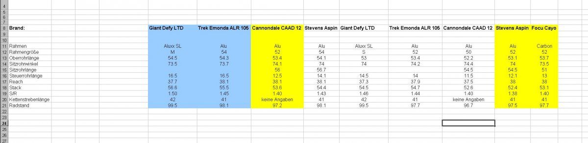

Ich habe die Tabelle um das Focus Cayo ergänzt. Wenn ich die Geometrie der Bikes richtig interpretiere, dann sind die gelbmarkierten Bikes eher sportlich (insbesondere der Stevens Aspin) orientiert...Trek Emonda und Giant Defy eher komfortorientiert...wobei der Emonda zwischen sportlich und komfortabel liegt. Die Größe sollte bei allen soweit passen oder?
Die Größe sollte dir passen. Mit 176 zu 82 bist du auch noch kein ausgeprägter Sitzriese. Ich bin selbst 170 bei 82er SL, das ist schon deutlich kritischer. Ich fahr selbst Rahmen mit OR 520 bis 535, letzteres aber mit 80 mm Vorbau. Eventuell sind dir die Rahmen minimal zu klein, das lässt sich aber über Spacer und Vorbaulänge gut kompensieren. Probefahrten wären natürlich der Königsweg.
