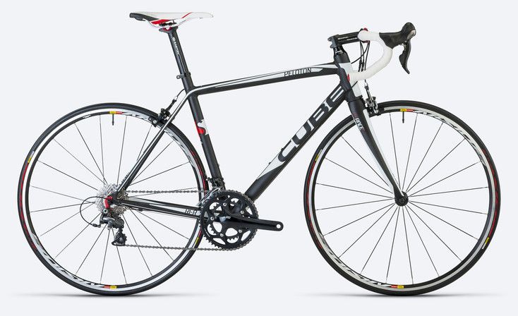

Schau dir mal das Cube Agree GTC in 58er an.
SW 73
OR 560
SR165
Sowas kommt ganz gut hin. Oder einfacher gesagt, schau nach einem Hersteller der bei einem SW von 73 ein OR 560 anbieten kann.

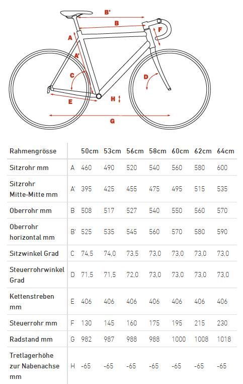

Gut wenn du wenig Überhöhung willst dann schau dir auch das Cube Peleton SL 58er an.OR 560 SW 73.
Liegt Preislich beim Roadlite (wenn man 10% einrechnet, was bei einigen Händlern möglich)
Stack ist hier bei 565 also ein klassischer 56er....
EDIT: Roadlite 58er geht natürlich auch, beachte aber das SR 175.
(OR 554 SW 73.5 ist reel dann wie beim Cube 560 . Jedoch baut das Cube sogar höher, weil Steuersatzdeckel und Spacer nochmal 6cm betragen beim Roadlite hingegen nur 3cm.

Durch den steileren Winkel hat man ( bei gleicher Oberrohrlänge), einen längeren Rahmen.
73,5° Sitzwinkel und Oberrohr 554 sind in etwa gleich 73° Sitzwinkel und Oberrohr 560mm.
Sorry, kannst du mir das genauer erklären.
Ich hab den Beitrag (#833: http://www.rennrad-news.de/forum/threads/rahmengröße-und-geometrie-mal-zusammengefasst.89507/page-45#post-2655589) gelesen aber so verstanden, dass ich den 1cm pro Grad zur CC-Fit Empfehlung dazu zählen muss. Schließlich wird die Sitzposition durch den steileren Winkel ja verlängert, d.h. ich sitzte mit dem Oberkörper automatisch einen cm mehr über dem Lenker. Irgendwo muss ich den cm dann ja wieder her holen (-> Vorbau).
C-Fit geht von einem SW 73° aus.
Wenn dein Wunschrad einen Sitzwinkel von 73.5 hat, ist es im Vorderbau 0.5cm länger als die C-Fit Empfehlung . (weil das Oberrohr durch den steileren SW nach "vorne" verschoben wird.
Du musst das dann also von der C-Fit Empfehlung abziehen nicht addieren.
Da z.B Cube bei deiner benötigten Größe aber einen SW von 73 hat kannst du die C-Fit Daten ganz gut 1:1 übertragen. Gibt aber sicher noch mehr Hersteller mit SW 73 in Deiner Größe. Canyon hat durch alle Größen hinweg eben 73.5. Wenn das Oberrohr nun 554 passt es aber auch. Nur länger sollte es nicht sein, wie beim Focus z.b.
