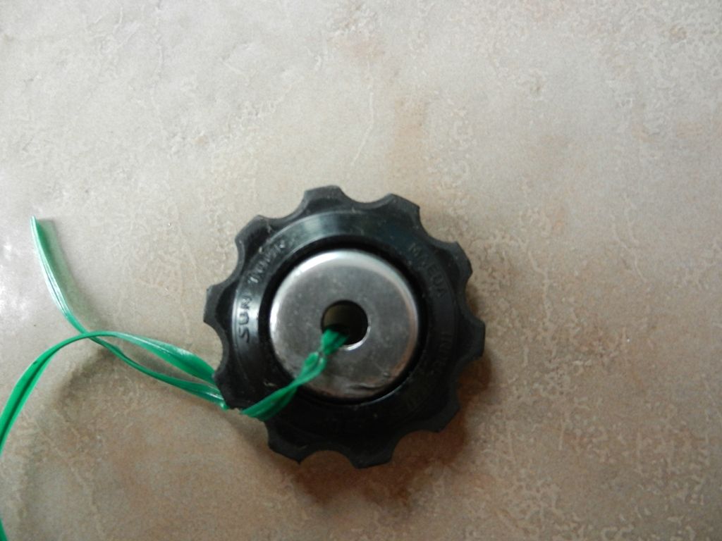

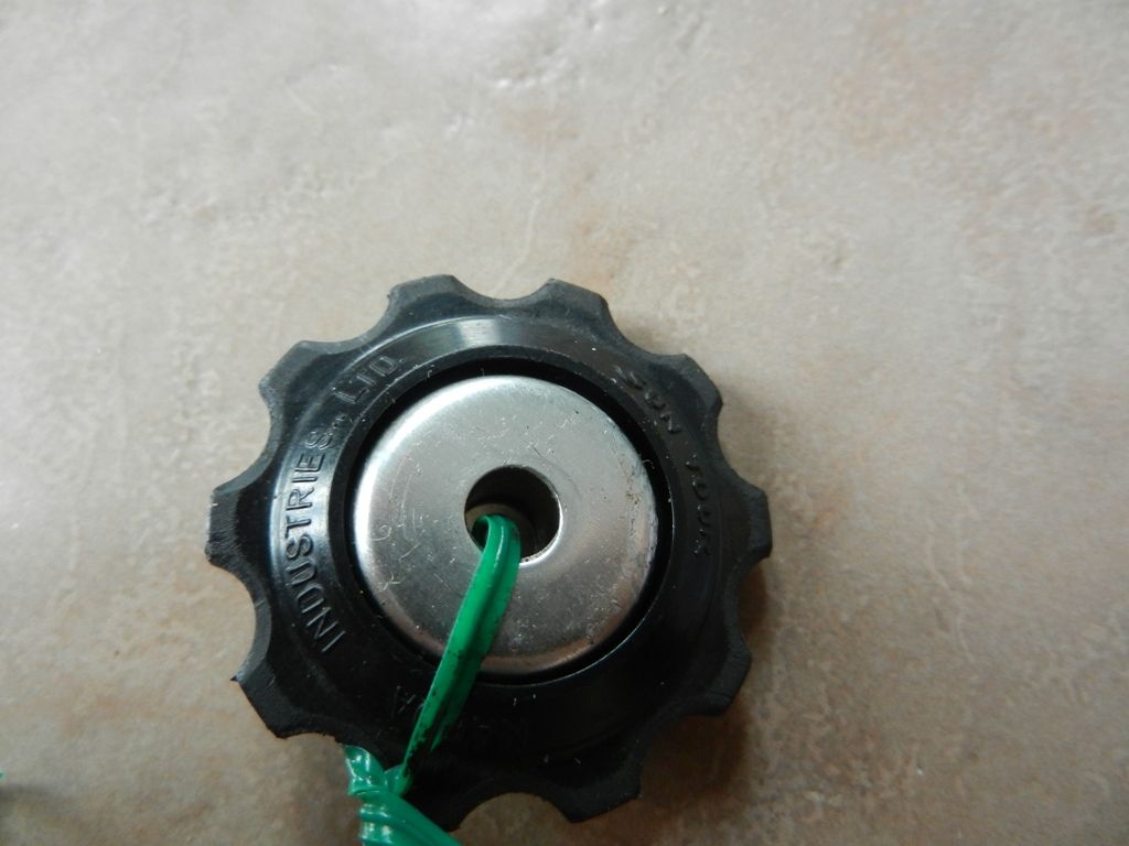

Nicht, dass ich je versucht hätte, Suntour- mit Shimanoteilen zu kreuzen, aber was ist da an den Rädchen inkompatibel? Die Einbaubreite?

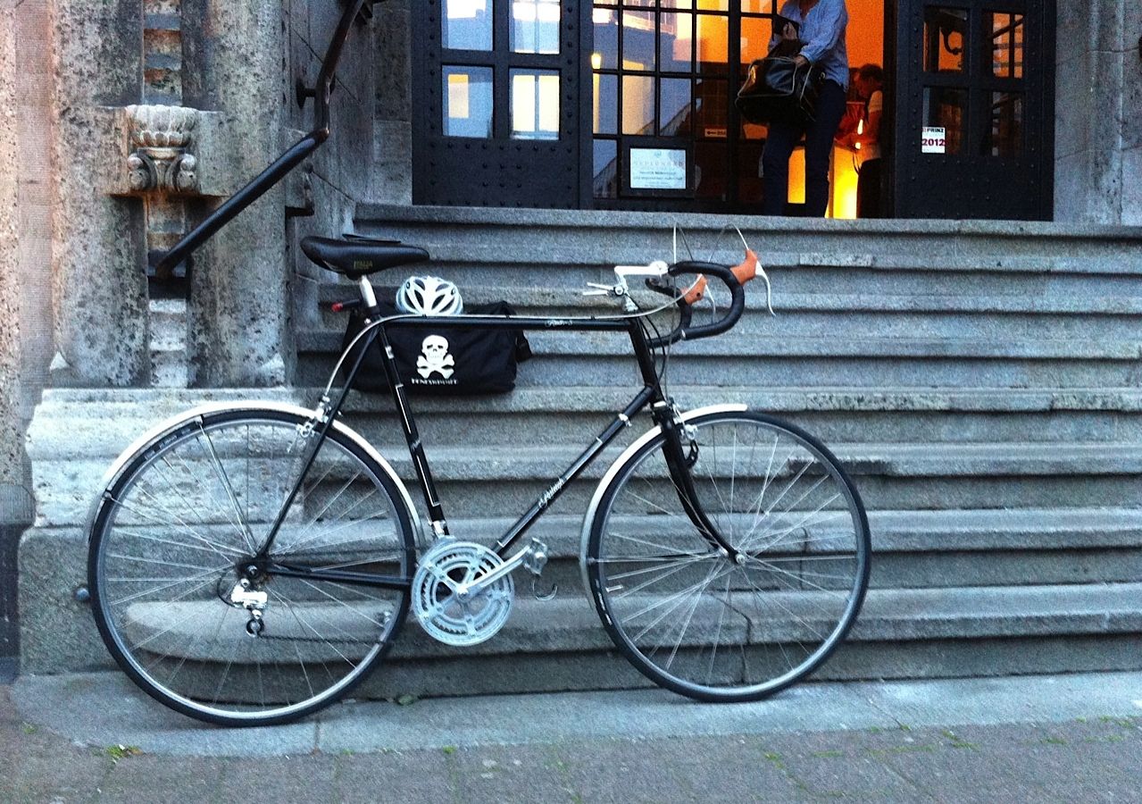

Jippiehjäähh, es läuft und das sogar ordentlich, ein wenig muss noch geschraubt und verbessert werden, aber im Grossen und Ganzen einfach toll.
Hallo Gemeinde,
Nach gefühlten einigen hundert Kilometern Stadtverkehr auf Kölner Straßen und denen des Umlandes, das Rad ist toll.
Wo ich auch hinkomme sind alle hin und weg.
Habe inzwischen den Laufradsatz gewechselt, nachdem mir bei einem Antritt eine Speiche brach. Weil der alte und vermutlich originale Satz schöner aussieht und eigentlich besser zum Rad passt, habe ich ihn reparieren lassen und eingemottet.
Allerdings gibt es noch zwei kleine Wermutstropfen.
1. Der Steuersatz, die passenden Schlüssel sind zöllig und ich besitze sie nicht. Mit einem Engländer lässt er sich zwar einstellen aber nicht genügend kontern. Alle paar Tage muss ich wieder ran. Wo bloß kann man die passenden Schlüssel kaufen oder in Köln mal mitbenutzen?
2. Die linke Kurbel knarzt ebenfalls alle paar Tage. Wenn ich sie abnehme und wieder neu aufsetze geht es einige Zeit. Als ich das Rad bekam war sie ganz locker. Gibt es hier Tricks, die ich noch nicht kenne oder ist das Teil einfach verschlissen?
Gruß aus Kölle
Robert

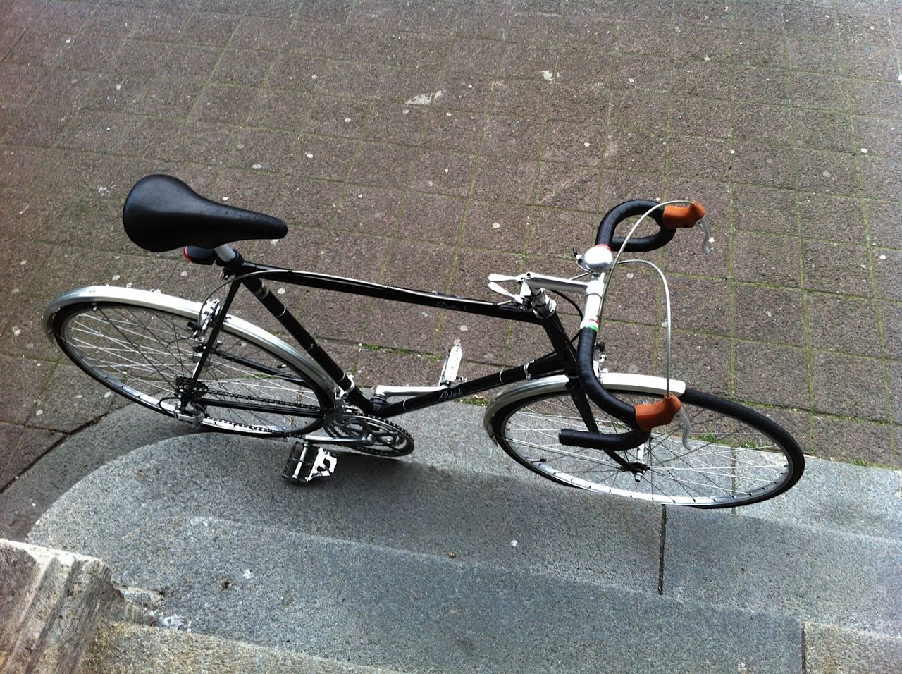

Könnte man am Anlötteil für den Dynamo nicht eine verchromte Batterieleuchte anbringen?
So unbenutzt stört das doch das wunderschöne Gesamtbild, oder stehe ich mit dieser Meinung alleine da?
