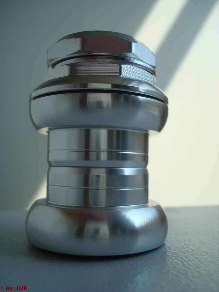

Tange Steuersatz.

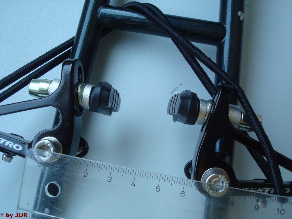

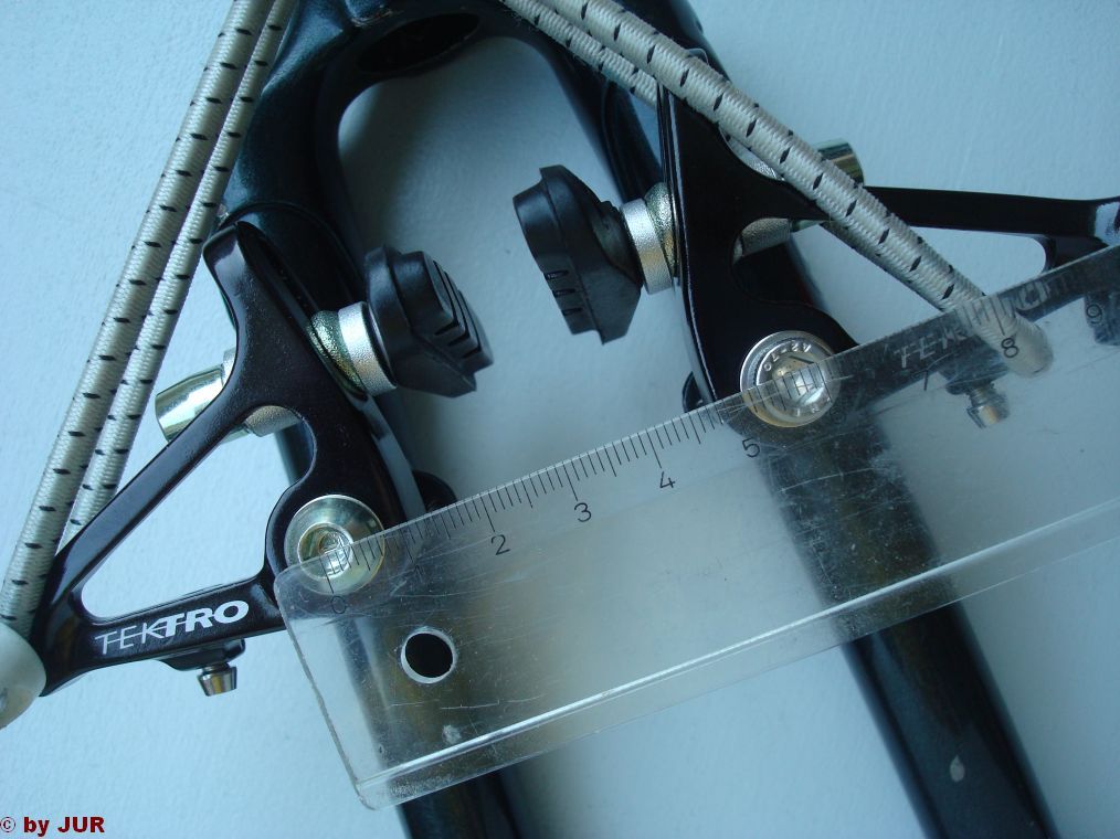

Hm, so einfach ist es nicht.
Sind die Cantisockel zu eng, gibt es schmalere Schuhe/Beläge?
Abstand der Sockel ca. 57mm.
Bei waagerechten Bremsarmen, bleiben mit den obigen Schuhen/Belägen ca. 10mm Luft.:eek:
Die Felge ist aber 20mm.
Was hab ich mir da angelacht, so ganz ohne Ahnung?:rolleyes:
Ich dachte auch, da wären andere Schuhe/Beläge dabei...
Ältere Rahmen und neuere Cantis vertragen sich nicht so gut (ok, das hast Du grad selbst herausgefunden)

Habe den gleichen Rahmen (aufm Dachboden bisher) und musste auch schon feststellen, dass die Cantisockel vorn sehr eng stehen.
Hatte mal mit dem Gedanken gespielt, da Mini-Vs hinzubauen, aber keine Chance... Mit den Tektros wird das wohl auch nix.

Ich hab ein ganz ähnlich gelagertes Problem. Ein älterer Reiserad-Rahmen mit zu engen Canti-Sockeln für moderne Bremsen. Der Abstand der Sockel vorne ist nahezu identisch mit dem am Razesa.
Was bei mir zu passen scheint sind Deore LX-Cantis. Ein echter Test steht zwar noch aus, aber das Anhalten verschiedener Bauformen und Bremsentypen hat den Verdacht nahe gelegt.
Danke, 17mm mit beiden Winkelverstellscheiben haben die Tektrobeläge auch.

Was bei diesen Belägen so breit baut, sind ja vor allem die Scheiben zur Winkelanpassung. Du könntest dir da natürlich aus einem Stück Rohr was selberfeilen.
Dann könntest du einerseits den Winkel noch vergrößern und die Cantis somit weiter "ausstellen". Und gleichzeitig könnte das wesentlich dünner ausfallen.
Wäre dann nur nicht mehr verstellbar, aber das ist ja relativ wurscht
