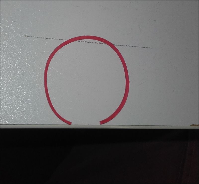

Moin,
mit 'nem geschlossenen Gummiring am Anfang evtl. etwas übertrieben dargestellt, aber ich denke, die Tendenz ist zu erkennen.
Wenn es dann noch breiter wird, verringert sich die Höhe wieder.

Anhang anzeigen 350801 Anhang anzeigen 350802 Anhang anzeigen 350803

Dann stimmt es auch dreidimensional. Wenn sich der Umfang im zweidimensionalen ändert, dann ändert er sich auch am dreidimensionalen Objekt.
Es braucht kein zusätzliches Material, weil sich die Öffnung unten vergrößert.
Die Dehnung ist - bei gleichem Luftdruck - dieselbe wie bei schmalen Felgen.
Wenn die Felge breiter ist als der Reifen, verringert sich die Höhe wieder.
MW = Reifenbreite ist der Grenzwert für die maximale Ausdehnung eines Reifens in der Höhe.
Das, in Verbindung mit dem Kommentar von @tienvangbac war der dunkle Punkt den es zu beleuchten galt - danke dafür! :daumen:
Klar ist, wenn man aus einem geschlossenen Kreis einen Bogen macht, muss irgendwo das Material hin, an dem jetzt der Kreis unterbrochen ist. Der Bogen bekommt einen größeren Radius bei gleicher Bogenlänge. Und da ein Reifen nicht als Halbkreis, sondern als elliptischer Bogen auf der Felge sitzt, verhält er sich natürlich mehr wie ein Kreis, als wie ein Halbkreis.
Ist die Felgenbreite, die in Kombination mit dem Reifen den Kreis schließt, 4mm breiter, ist es letztlich nichts anderes, als würde ich in einen Kreis mit definierter Bogenlänge ein Stück einsetzen - und dadurch vergrößert sich logischer Weise der Umfang des Kreises um diese 4mm. Im Querschnitt.
Ein Rubino Pro in 23mm Breite hat flach liegend 55mm Breite, die Drähte nicht mit eingerechnet. 4mm sind in dem Fall etwa 7% mehr, die sich auf die Rundung des Reifens verteilen.
