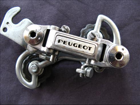

Sonst bei vb einfach mal nach Simplex longcage suchen.
Oder irgendeins mit longcage besorgen und mit dem Körper Deines Wunschschaltwerks kombinieren. Kompatibilität musst Du selbst prüfen.

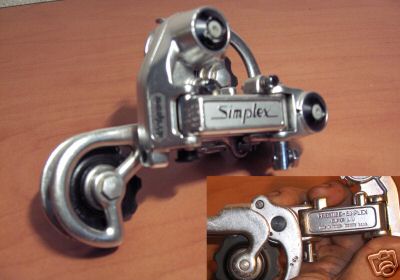

Bei dem Ausfallende biste auf Simplex festgelegt. Der Rahmen ist aber sehr schön gebaut. Mglw. eine Maßanfertigung von einem kleinen Cadreur.

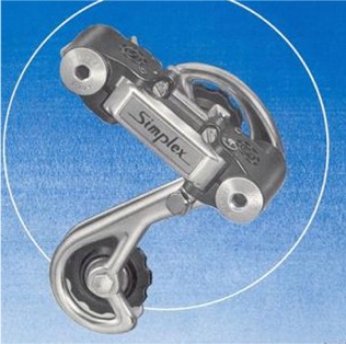

Ich möchte auch eine Simplex verbauen. Hast du da Erfahrungswerte zu de GT- Modellen? Ich freue mich schon auf die erste Ausfahrt. Zwischenzeitlich werde ich ein vorhandenes Edco- SW (Simplex SLJ 6600) verbauen, beim ursprünglich verbauten Criterium hat es den Kunststoff zerbröselt ...
Für die GT Modelle gilt das gleiche wie für die mit kurzem Käfig: Der Kunststoff wird im Laufe der Jahre bröselig. Richtig gut sind nur die SLJ-Modelle. Ich habe allerdings noch keins in GT-Ausführung gesehen.
Es ist aber kein Problem, ein M10x1 Gewinde in das Ausfallende zu schneiden, einen Anschlag in das Ausfallende zu schneiden und ein Suntour-Schaltwerk zu mntieren.
Das war auch eher als Plan B gedacht, falls er kein SLJ 6600 GT oder SLJ 5500 GT auftreiben kann. Vielleicht lässt sich auch der längere Käfig eines der billigen GT Schaltwerke transplantieren.

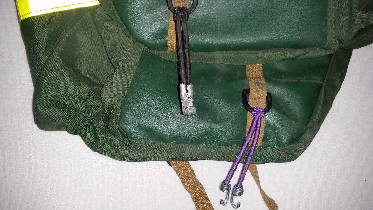

So sehen meine auch aus. Ein Haken ist aber keine schlechte Idee. Gibts sowas nicht zum Nachrüsten? Ortlieb z.B.?
Da müsstest Du Dir nur Spiralfedern besorgen und einen selbstgebogenen Haken dran befestigen. Wenn Du Interesse dran hast, mache ich mal Fotos von alten Taschen, die so was in Serie haben.

An die Taschen fehlt kein Teil, am Gepäckträger könnte ein Teil fehlen. Es gibt da so einen Plastikklotz der im unteren Teil der Tasche einrastet. Ich mag dieses System nicht, ein einfaches Band durch das untere Plasteteil gefädelt funktioniert besser, dann sitzen die Taschen bombenfest.
Ja genau, ein alter Fahrradschlauch ist dafür z.B. sehr gut geeignet. Aber dann sind die Taschen nicht mehr so schnell abnehmbar. Da ist die Idee mit dem Haken schon besser.
