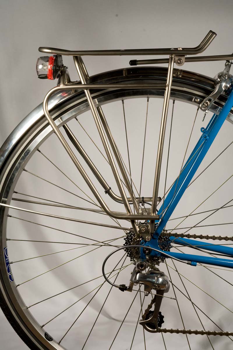

Tubi mit Loch sind z.B. der im Bild gezeigte Cosmos, Vega (identisch, nur aus Titan) oder der im Prinzip baugleiche Airy (nur ohne Seitenbügel und aus Titan).
