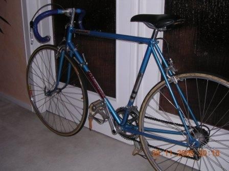

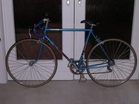

nicht meins, aber da ebenfalls interesse besteht, hab ich mir dieses foto mal zuschicken lassen. :)
Hilfreichster Beitrag geschrieben von evisu
Hilfreich
Zum Beitrag springen →
Kennst du die Firma XB3?
Deren Räder sahen ähnlich dem Diamant aus. Ich bin mit so einem seit ich 14 war sehr lange gefahren.
nein, nur noch gerade sicht seitlich drauf und von schräg hinten. :(
so, die anderen beiden angehängt. :)

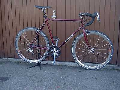

Den Thread wollte ich auch schon lange eröffnen.
Hier meins:
Diamant Bahnrahmen 56cm, fabrikneu gekauft
original Diamant Bahngabel aus Stahl, für Bremse aufgebohrt
Renak Hochflansch Bahnnaben mit Rigida DP18 Felgen
aktuelle Campagnolo Pista Kurbel
Sattelstütze Albo-Patentstütze 24mm (nein, die verkaufe ich nicht)
Sattel Selle Italia Flite Kevlar
Time Atac Z Freeride Pedalen
Vorbau Cinelli XA 120mm
Lenker 3T Competizione mit Deda Lenkerband
Conti Gator Skin 25mm hinten, 4Season 25mm vorne
Übersetzung 49/18
Update: ein Cinelli XA 110'er Vorbau (alt war 120) und ein schmalerer Lenker mit einem grösseren Drop 66 (Cinelli Camione del Monde). Bild folgt, wenn ich gesund und Wetter besser.
Das ganze ist für alle Stadtfahrten (für Schnee gibts noch ein Scott-MTB) und fürs Wintertraining.
Ich habe wegen der grösseren Wendigkeit und dem direkteren Ansprechverhalten bewusst die Bahngabel (kleiner Nachlauf) weiter verwendet und später (update) einen kürzeren Vorbau und schmaleren Lenker verbaut.
Mehr gibts in meiner Galerie: http://www.rennrad-news.de/fotos/showgallery.php/cat/500/ppuser/1978
