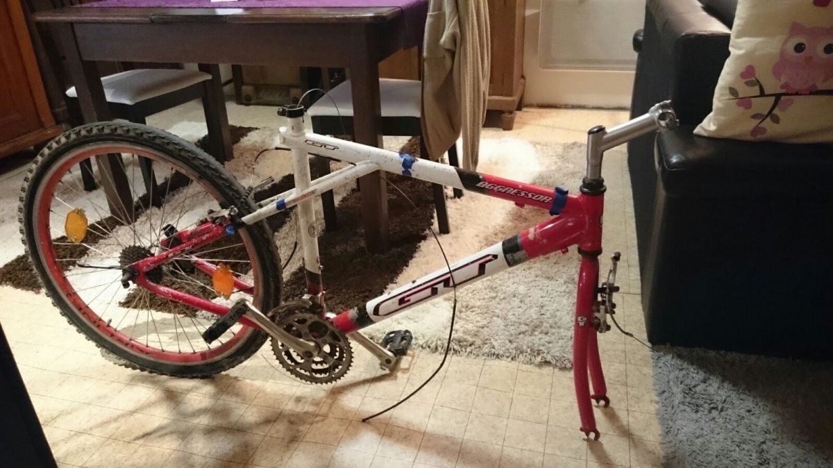

Lag in Leipzig in einem Dornengebüsch und befindet sich in einem eher abgefackten Zustand.
Der Aufbau mit dem Cross LRS reizt mich zwar etwas aber das ist mir echt zu viel gefummel, das MTB zeug hab ich alles da.
So lag es im Gebüsch....

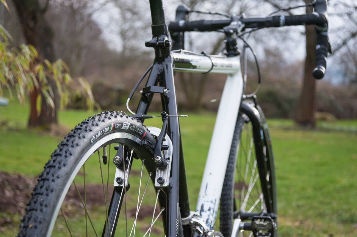

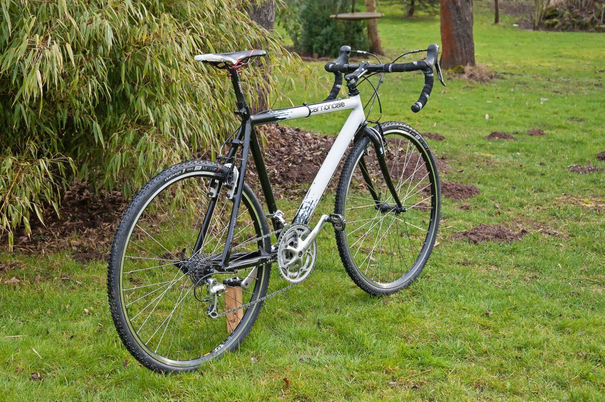

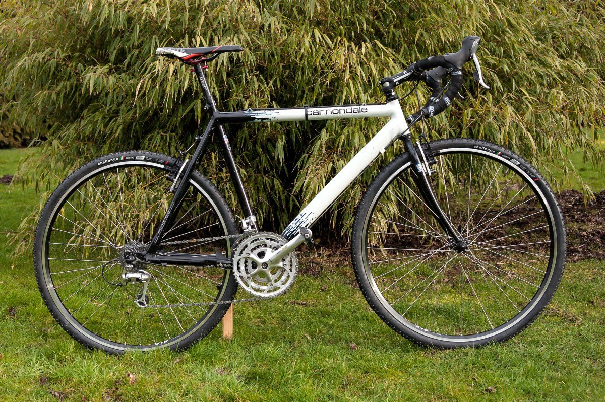

Habe fertig . . . . zumindest wie weit man ein Rad fertig haben kann :D
Die Mavic 19C Felgen sind nun verbaut, der Reifen den ich gewählt habe ist aber das äußerste was geht.
Ist eigentlich ein 32er macht auf der Felge eine Breite von 33,5 und eine Höhe von 35,5.
Fährt sich aber klasse. Mal sehen, heute Nachmittag aber spätestens Morgen geht es mal in Feld und Wald, schauen wie es sich da schlägt.
Ich glaube aber das ich das Rädchen eher zum Touren nutzen werde als als realen Crosser.:rolleyes:

Sieht gut aus. Für Crosseinsatz hast du zu wenig Durchlauf, aber für Schotterwege und trockene Waldwege wird es reichen.
Wenn du eh keine oder kaum Stollen brauchst (nutzen kannst) probiere mal den Schwalbe CX Comp Active. Ich habe den aktuell in 30 und 35mm auf Treckingfelgen und ich meine die fallen auf den breiten Felgen sogar schmaler aus. Werde ich noch mal nachmessen. Mit dem Reifen geht im Gelände auch einiges, wenn man sich erstmal dran gewöhnt hat das Rad in Kurven so zu legen, dass die Seitenstollen greifen. Im Schlamm bergauf bringen die Lauffläche dann nicht mehr viel, aber da würde dein Rad eh blockieren. Laut @einbeiner mit mehr Druck auch auf der Straße erträglich.
Wenn es zum Crossen nicht reicht könnte das auch ein interessanter Packesel werden, falls du sowas noch nicht hast. Ich habe ein Delta-V mit dem Hinterbau und da kann man wunderbar einen GT montieren.
Das mit dem Packesel ist sehr wahrscheinlich auch mein Plan.
Allerdings habe ich die Reifen nun drauf, ausser jemand mag sie haben. :DDanach mache ich, denke ich, den Panracer Paseala drauf in 32. Das sollte passen.
Als Gepäck hatte ich an Apidura Sattelstützentasche und Lenkertasche mit Rucksack gedacht. Das sollte reichen.
Aber erst mal ein paar Kilometer machen um die "nutzbare Reichweite" festzustellen.
