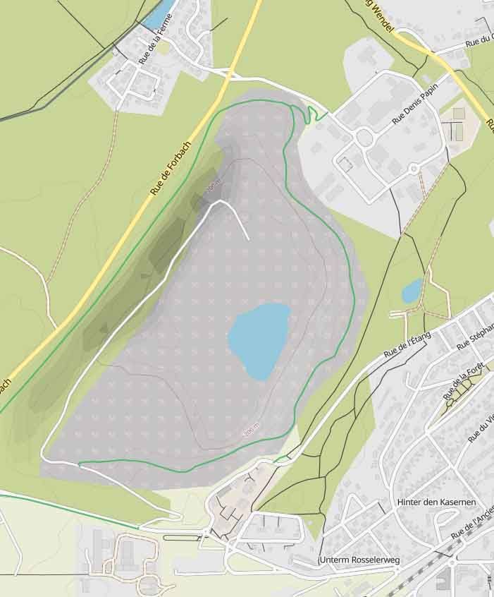

Ich habe mich dem Thema mal nochmal gewidmet. Hier eine tour mit Komoot geplant:
Dabei handelt es sich laut Komoot sogar um einen Radweg

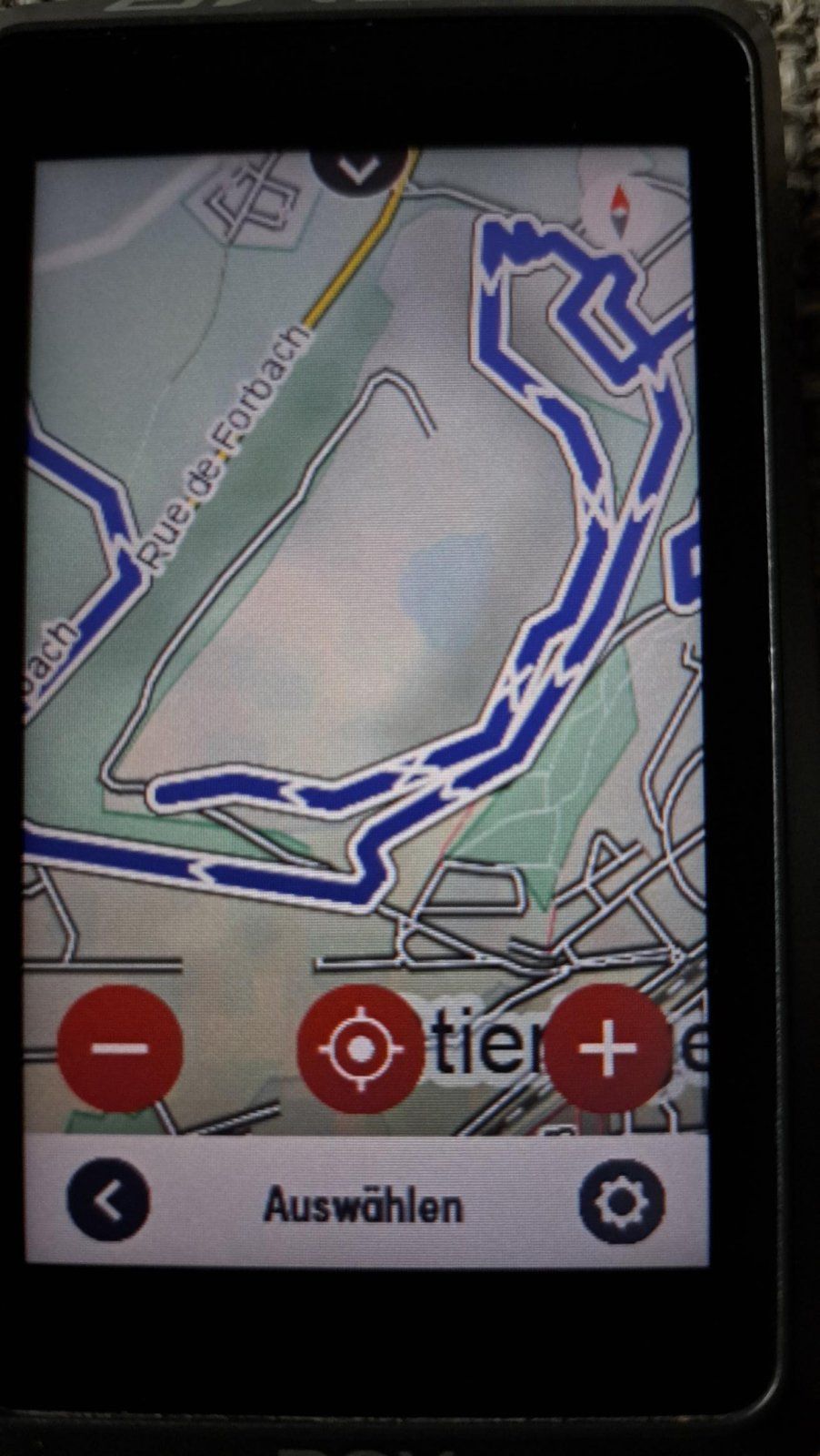

Ich markiere alle drei als Fovorit, sodass sie auf dem Rox erscheinen. Dort erscheinen sie als Tracks in dieser Form:

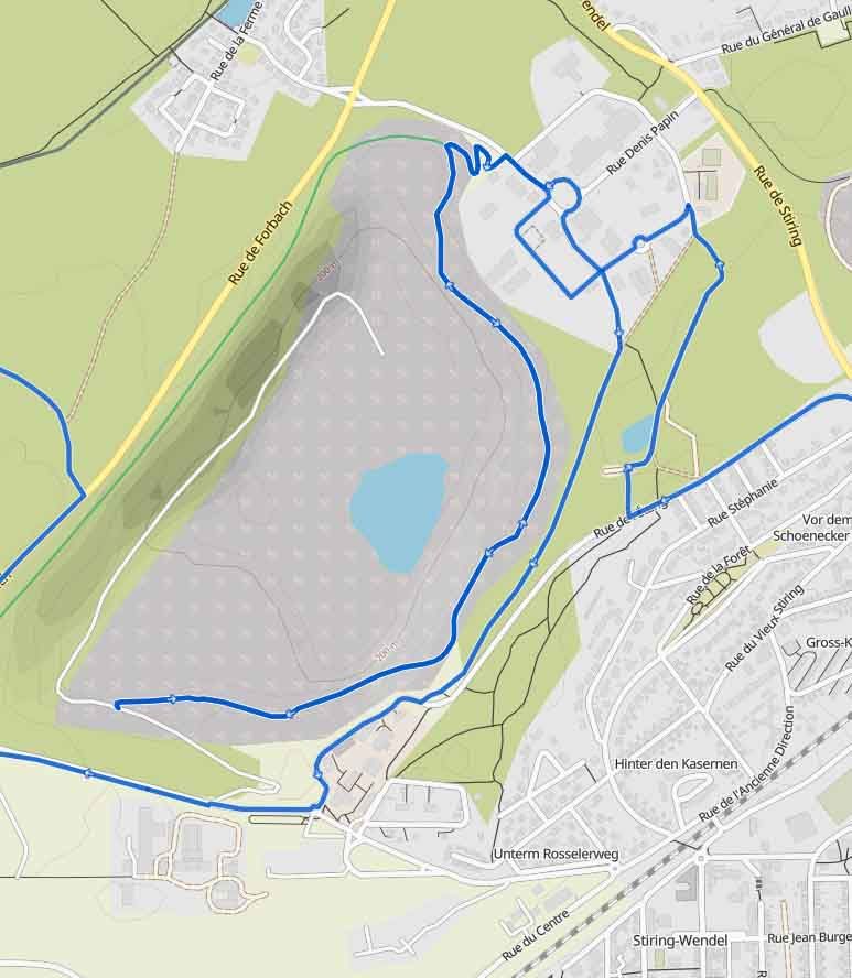

Sobald ich einen der drei Tracks auswähle, erzeugt der Rox eine Route, die dann so aussieht:
Liebe Sigma - Leute: das ist echt blöd.
Könnt Ihr nicht eine Funktion einbauen, die beim Generieren der Route auf die Abbiegehinweise verzichtet und man dafür den Originaltrack abfahren kann?
