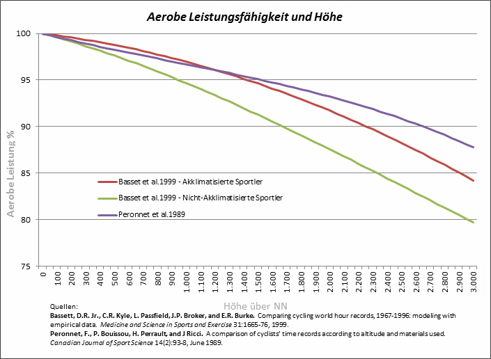

Zudem widerspricht Training unter Sauerstoffmangel dem bei Höhentrainingslagern sehr weit verbreiteten Konzept "Live High, Train Low". Das Problem bei jeder Form von Höhentrainingslager ist nämlich, dass man durch Aufenthalt in der Höhe zwar eine Anpassung des Organismus erreichen kann, zugleich führt die Hypoxie aber zu einem Leistungsrückgang der das Training verschlechtert. Das bedeutete, dass man im Training bedingt durch die reduzierte Leistung nicht den Trainingsreiz erzeugt, dem man im Flachland erreicht. Verbleibt man also auf der Höhe erkauft man die Gewöhnung an diese mit einer Verschlechterung der Trainingsqualität. Um das zu umgehen wird bei "Live High, Train Low" in der Höhe geschlafen aber im Tal trainiert.
Nach einer Akklimatisierung von 6-12Tagen sollte man auch beim Training in der Höhe wieder die normale Trainingsqualität erreichen.
Dass eine Akklimatisierung den Leistungsrückgang verringert ist klar, bei allen mir bekannten Quellen verbleibt aber auch nach Akklimatisierung eine erhebliche Differenz zur Leistungs auf Meereshöhe. Wie stark dadurch letztlich die Trainingsqualität beeinträchtigt wird, ist individuell verschieden und hängt vor allem von der Höhe ab, auf der man sich bewegt.
Ja, es ist individuell sehr unterschiedlich. Bei einigen Sportlern ist schon eine Beeinträchtigung der Leistung bei 500hm zu erkennen. Bei ca. 1300hm hat Olympiatoppen eine durchschnittliche VO2max Reduzierung von 5% festgestellt.
