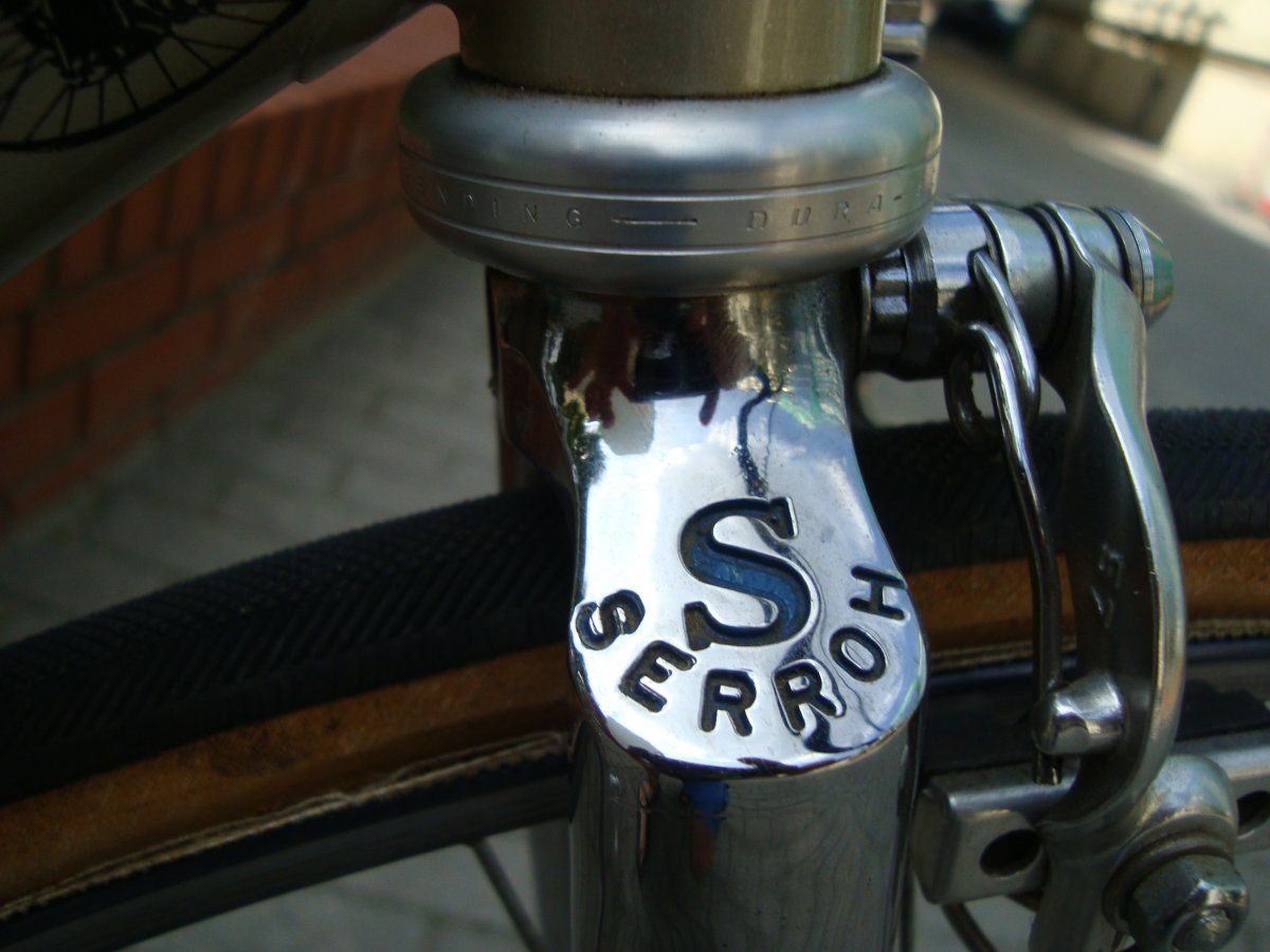

Stahlrenner vom Radrennsport Serroh in Berlin-Schöneberg?

leider konnten mir die Fritzen - sehr freundliche Leute! - nicht weiterhelfen. Auch hat Herr Haberstroh auf meine Mail nicht geantwordtet und ist auch tel. nicht erreichbar. Daher habe ich selbst etwas "geforscht" hinsichtlich der Rohre:
Beim Stöbern binn ich auf folgende Liste gestoßen
http://www.wikipedalia.com/index.php?title=Sattelstützenmaße
und habe die Räder , die annähernd zeitlich passen rausgesucht.
  • Batavus Competition / 1985 / 27,0 / 531c
  • Fuji Monterey 1981? / 27.0
  • Pinarello Catena Lusse 1985? / 27,0 / Columbus Cromor
  • Raleigh Competition 1974 / 27.0 / 531 straight.
Chromor gab es 1980/81 noch nicht, ich gehe aber davon aus, dass der Vorgänger (Matrix) identisch ist, es wohl nur eine Namensänderung 1987 gab. Also könnte es Reynolds 531c oder Columbus Matrix Rohre sein?!?! Kann man das irgendwie eingrenzen? Gibt es da signifikante Unterschiede?
LG Mutwataly
PS Rad ist jetzt auch wieder schick, Fotos kommen noch...

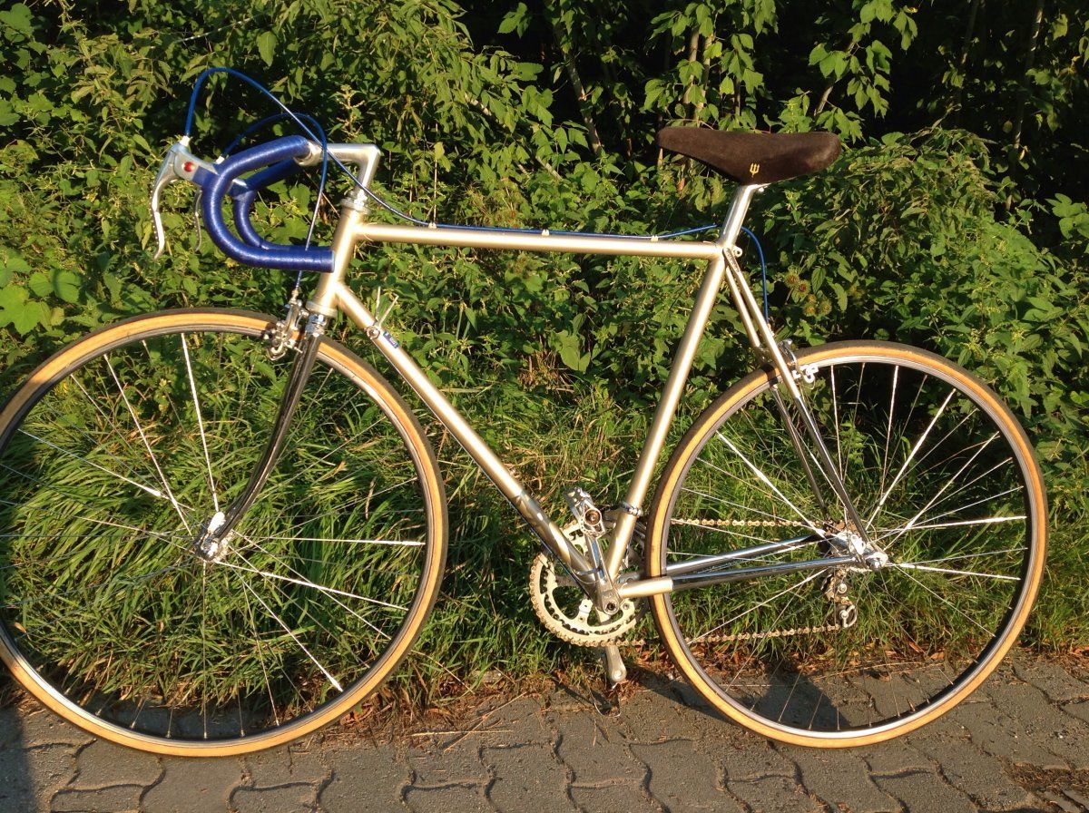

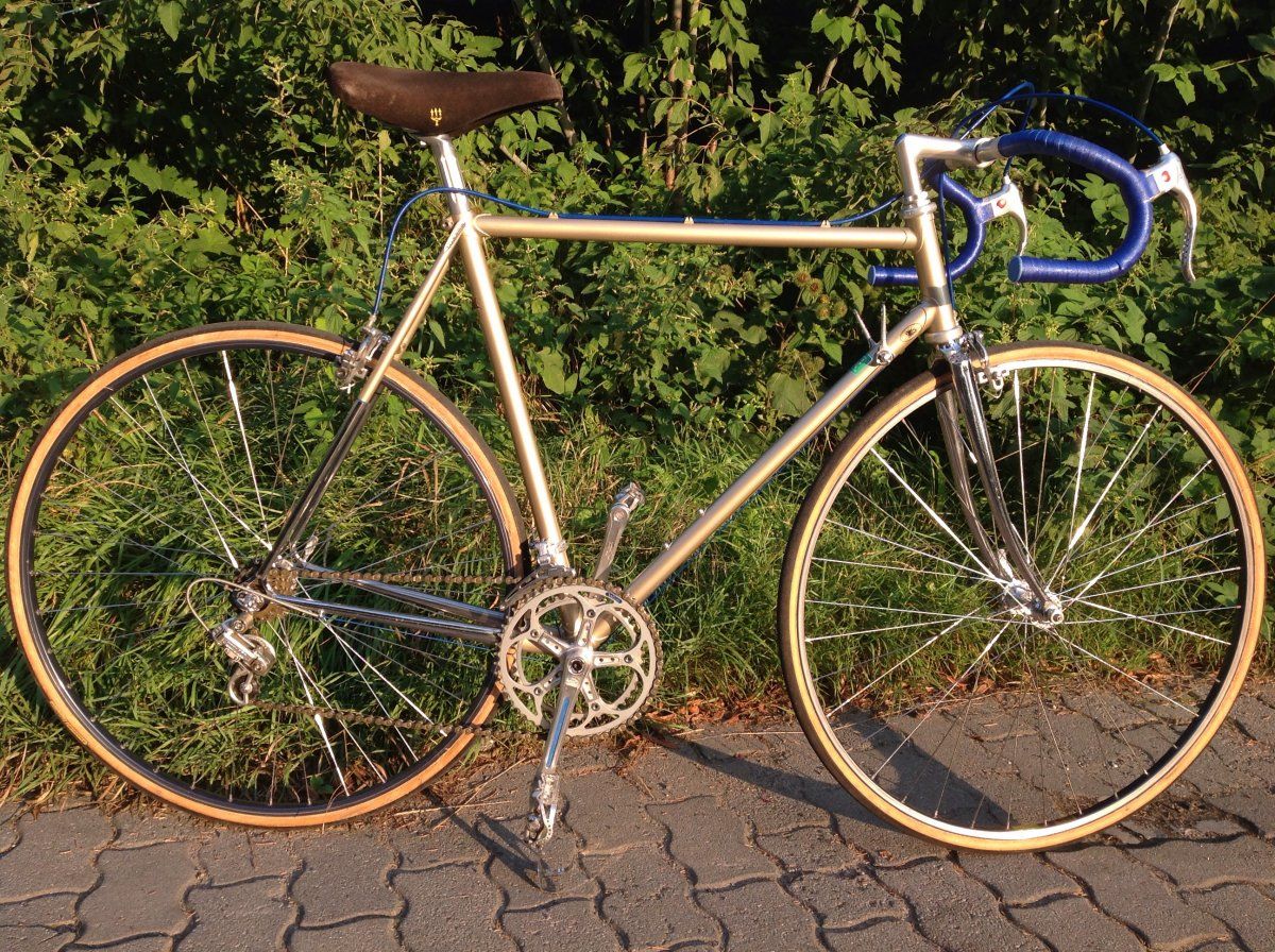

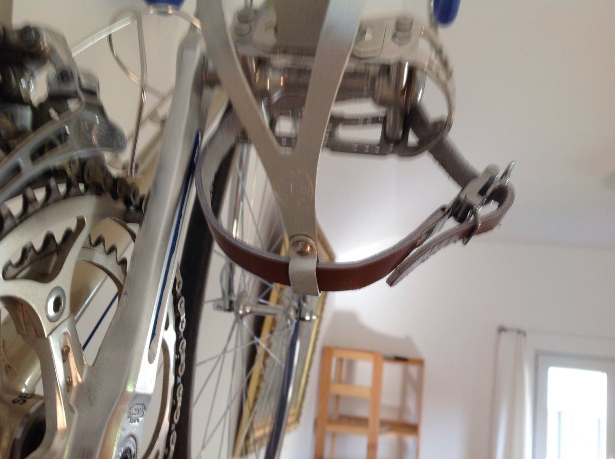

So, hier die versprochenen Fotos:

Hallo chkamb,
da hast Du Recht :daumen:, habe in einem anderen Forum gelesen, dass der Matrix-Rohrsatz im Columbus-Katalog 1985 als neu im Programm gekennzeichnet wurde. Auch SLX gab es wohl erst ab ca. 1983 am Markt. Dafür aber SL ab 1977/78.
Das Rad dürfte Ende 1980 oder 1981 gebaut worden sein, also dann doch Columbus SL???? Trotz 27,0 Sattelstütze???
Oder könnte es auch ein Reynoldsrahmen sein? Wie kann man beide Rahmenrohre unterscheiden?
LG Mutwataly

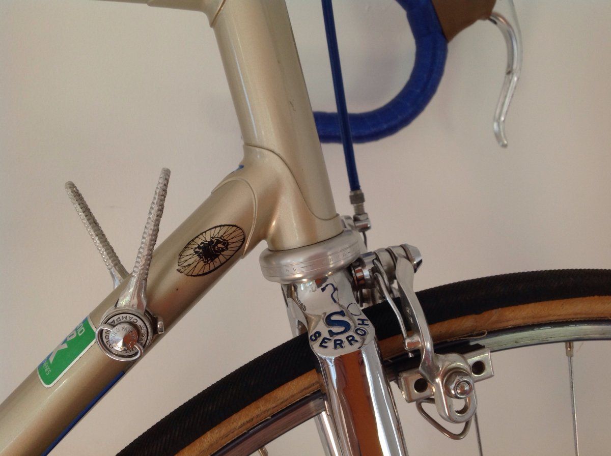

Und noch eine Frage: die Gabel ist eine unicrown Gabel, d.h. ohne Muffen! Eigentlich wohl recht selten, da müsste man doch rausbekommen, welcher Rahmenbauer solche unicrown Gabeln hergestellt hat, oder?
LG Mutwataly
Ja,
die hängenden Gabelkopf-Schultern stammen ursprünglich von Cinelli.
Anfang der 80er wurde das dann als "Aero wie auch immer" bei vielen Herstellern angeboten.
Koga Miyata beispielsweise.
Hallo JUR,
vielen Dank für Deine Antwort. Habe soeben mit dem ehemaligen SERROH Inhaber Kontakt gehabt, er erinnert sich leider nur, dass er die Rahmen in Italien bauen ließ. Wird wohl eine Sackgasse...leider!
LG Mutwataly

Hallo chkamb,
leider nicht, habe mit dem Herren nicht persönlich gesprochen, wurde über seine Mitarbeiterin mitgeteilt. Außerdem habe ich da mind. 6 mal angerufen! Von dort kommen keine Infos mehr.
Habe heute das Rad mit einer Kofferwaage gewogen: 9,7 kg mit Pedale. Ist das normal oder schon leicht für ein 56. Rad aus 1980/81? Könnte das mit Columbus SL passen?
LG Mutwataly
moin
columbus sl könnte hinhauen ,
auch wegen des jahres 80/81.
gab auch noch columbus sp
(auch in kombination mit sl ),
dann aber meist bei grösseren rahmen.
ich habe auch einen rahmen aus sl mit 27,0 sattelstützenmass.
greetz
lars
Natürlich kann SL passen. Halte ich für wahrscheinlicher als Aelle zB. Bei unter 10 all incl. besitzt du ein leichtes Rad.
Ich würde in der ital. ecke weitersuchen. Die Pegoretti -vorfahren bauten zB für viele Firmen Rahmen. Das macht die Suche nach dem eigentlichen Hersteller zwar nicht leichter, aber spannend - ..
Hallo crispinus,
vielen Dank für den Hinweis. Habe mal bei Tante Google vorbeigeschaut, unter Pegoretti-Vorfahren habe ich nur Milani gefunden. Mein Radel hat aber keine Kleblatt.
Unter Beitrag # 1658 ist ein sehr ähnlicher Rahmen von Milani:
http://www.rennrad-news.de/forum/threads/zeig-her-deine-n-klassiker.66268/page-83
Dieser Rahmenbauer hat offensichtlich wirklich für Radläden produziert und auch pantografiert:
http://www.velovilles.com/fahrradteile/rahmen/Eddy-Schuetz-Columbus-52-cm.html
Auch die Zugführungund die durchbrochene Tretlagermuffe sind wohl identisch:
http://www.velovilles.com/specials/Eddy-Schuetz-Columbus-58-cm.html
http://www.rennrad-news.de/forum/attachments/dsc07690-jpg.163761/
Über Milani habe ich sonst so gut wie nichts gefunden, kann mir jemand da auf die Sprünge helfen?! In welche Richtung müsste ich weitersuchen??
Freue mich schon auf Eure Infos und Tips!
LG Mutwataly

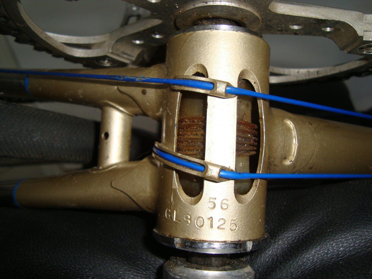

Nun bin ich bei meiner weiteren Suche auf einen Rahmenbauer Namens Gino Liotto gestoßen und einige Merkmale stimmen auch überein. So haben einige Rahmen von Gino Liotto identische Aussparungen und Zugführung. Ich denke, dass die Spur aber recht dünn ist, ich bin nur auf ihn gestoßen, wegen der Initialien GL.
Kann es sein, dass dieser Rahmenbauer auch Auftragsarbeiten ausführte? Kann mir jemand etwas über Gino Liotto sagen?
LG Mutwataly

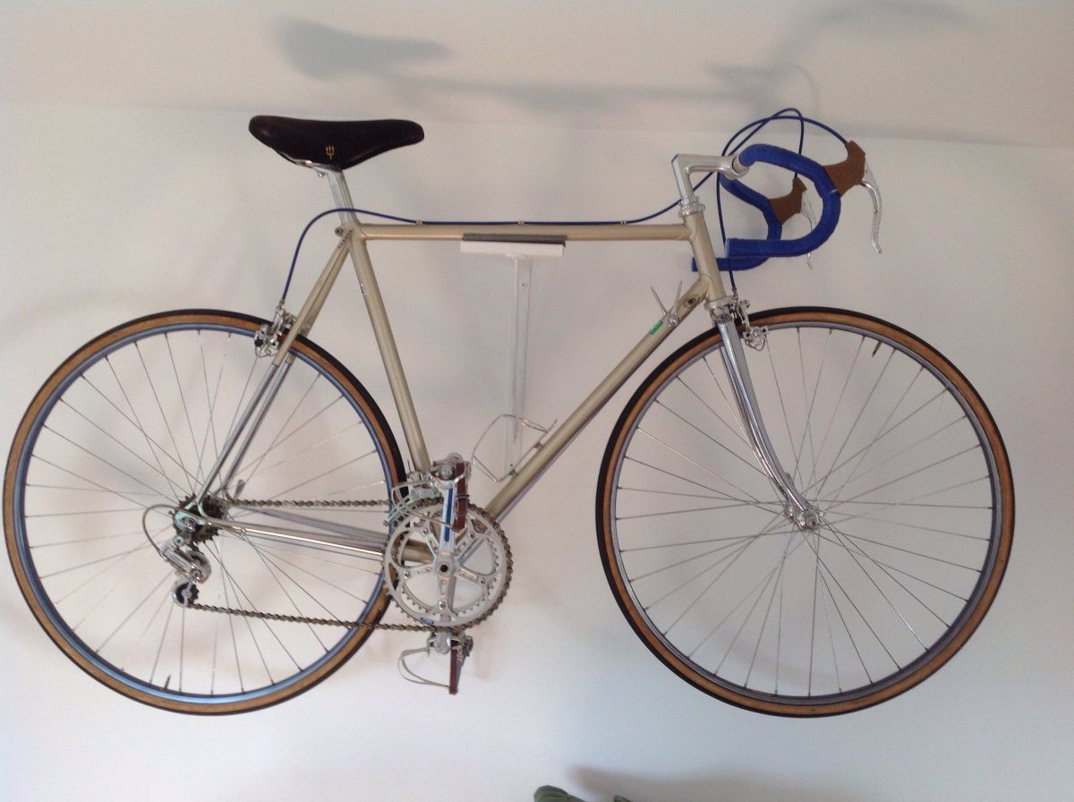

Anbei noch einige Fotos vom Finalzustand. Hat keiner eine Meinung zu meiner vagen Theorie?
Lg Mutwataly
