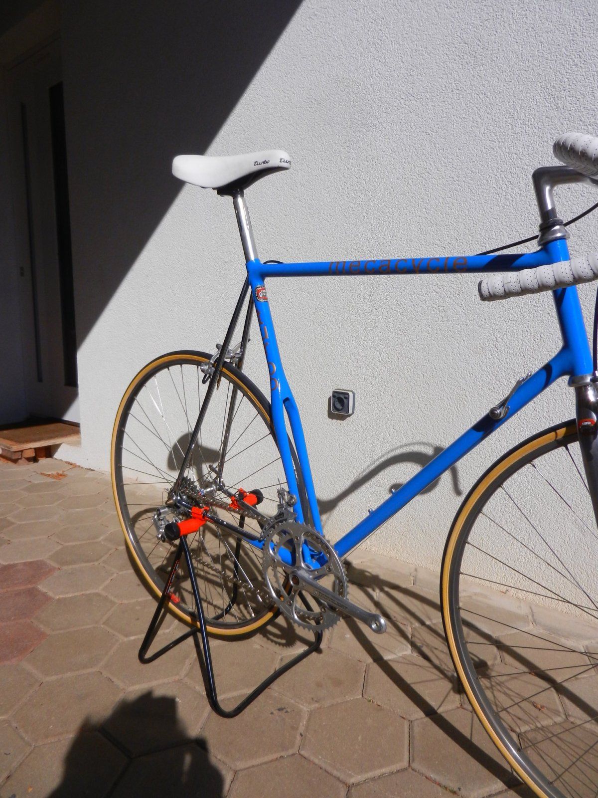

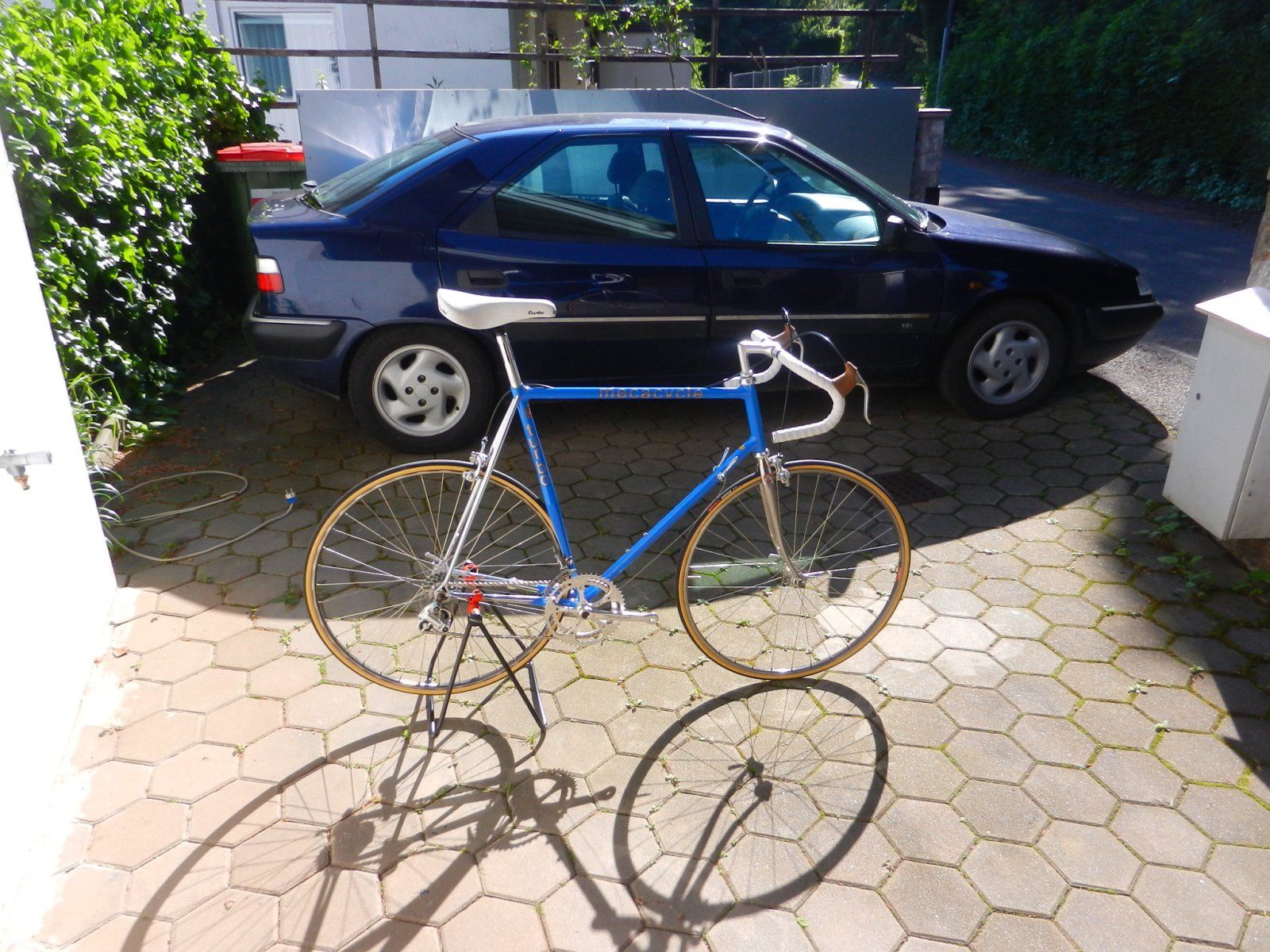

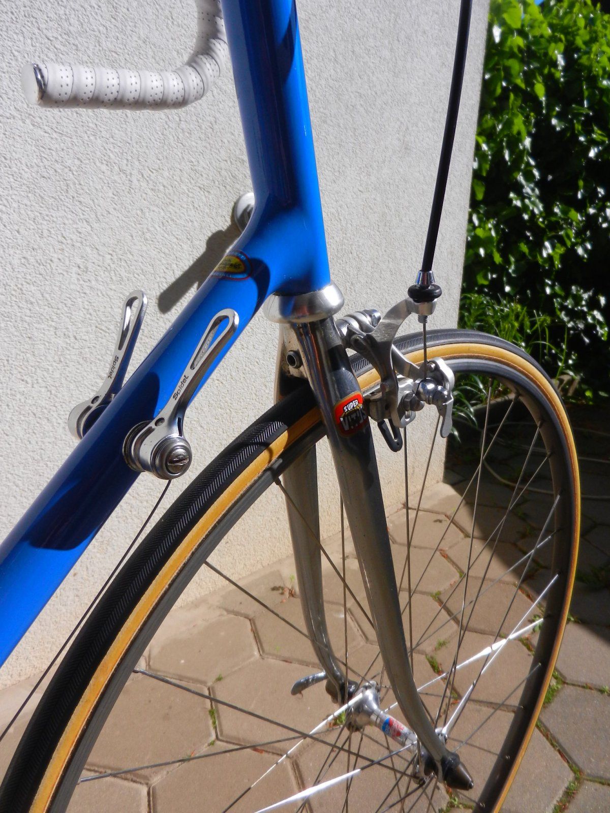

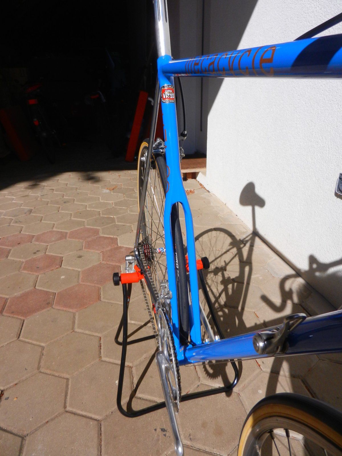

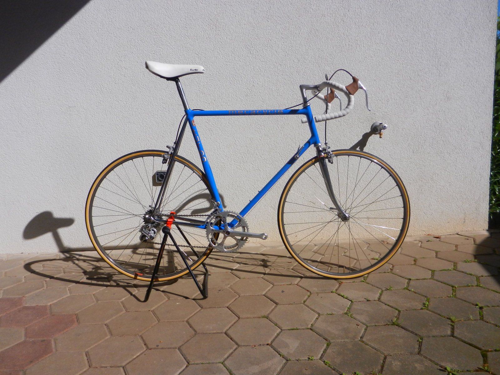

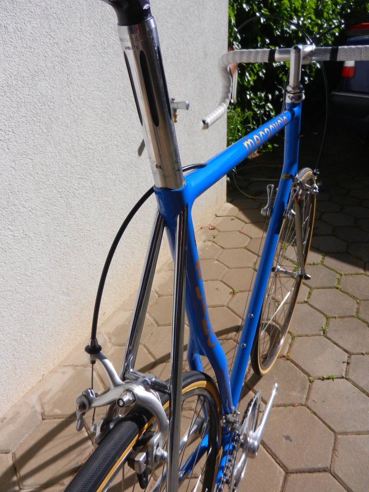

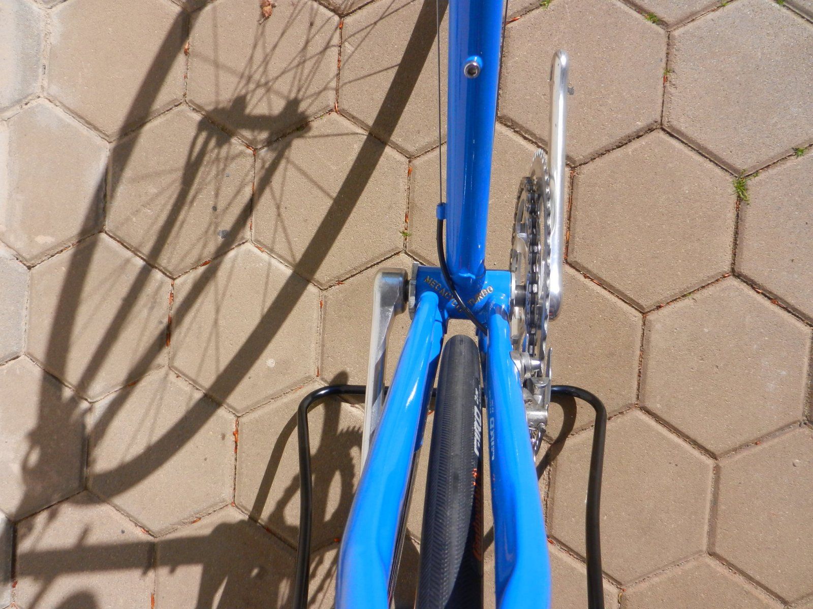

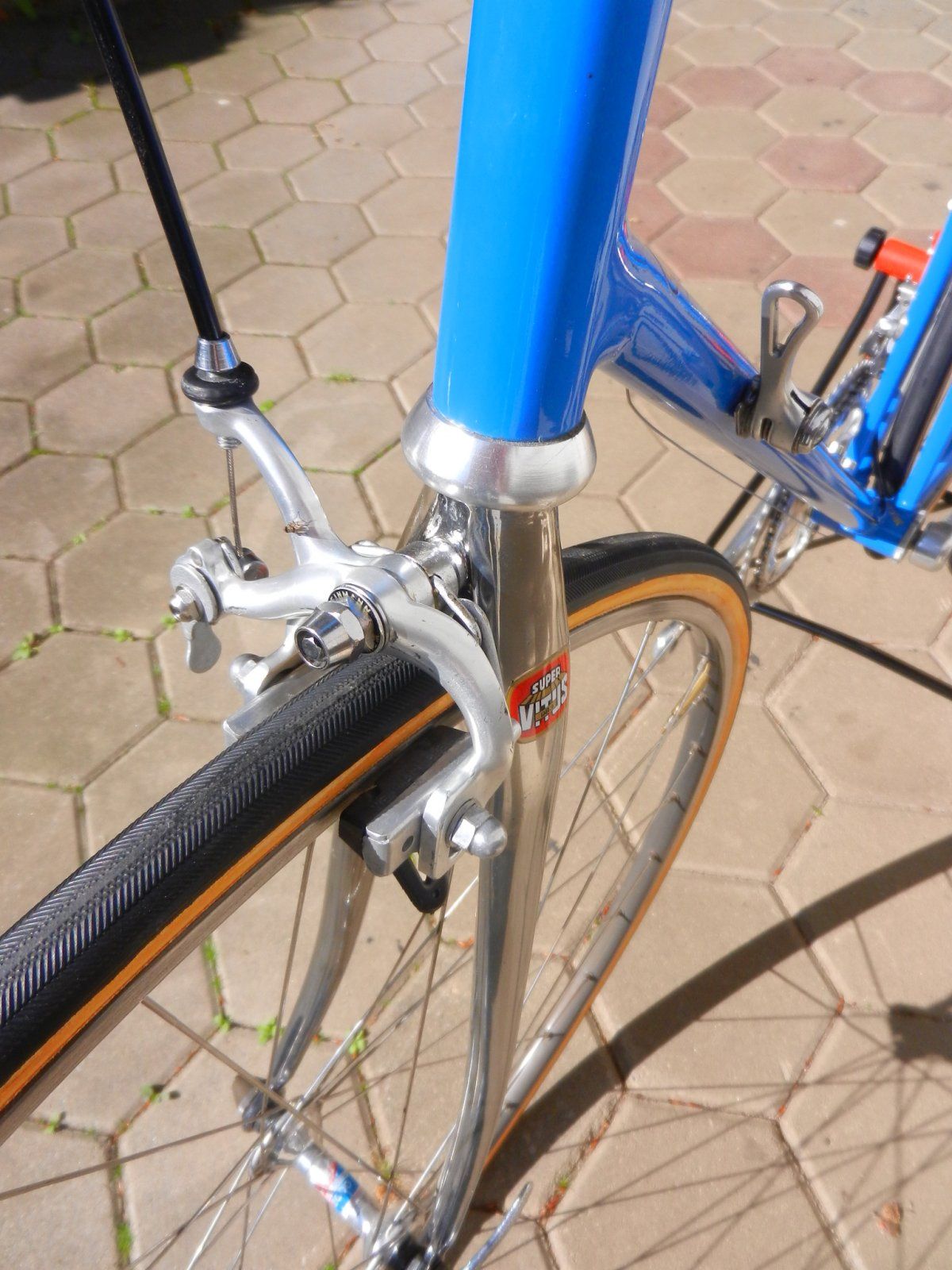

Wenn es sich um einen Mecacycle Turbo handelt, sind Fotos immer wünschenswert!
Bitte sehr ...
Ist noch nicht ganz fertig (Schaltzug, Pedale), aber fast.
Bei RH 62 und diesem irrwitzig kurzen Radstand ergeben sich ungewöhnliche Proportionen. Mal sehen, ob das überhaupt fahrbar ist. Wahrscheinlich hebt ab 7% Steigung das Vorderrad ab.
Im Hintergrund zufällig eine weitere Französin - die aber wesentlich zickiger ist.
