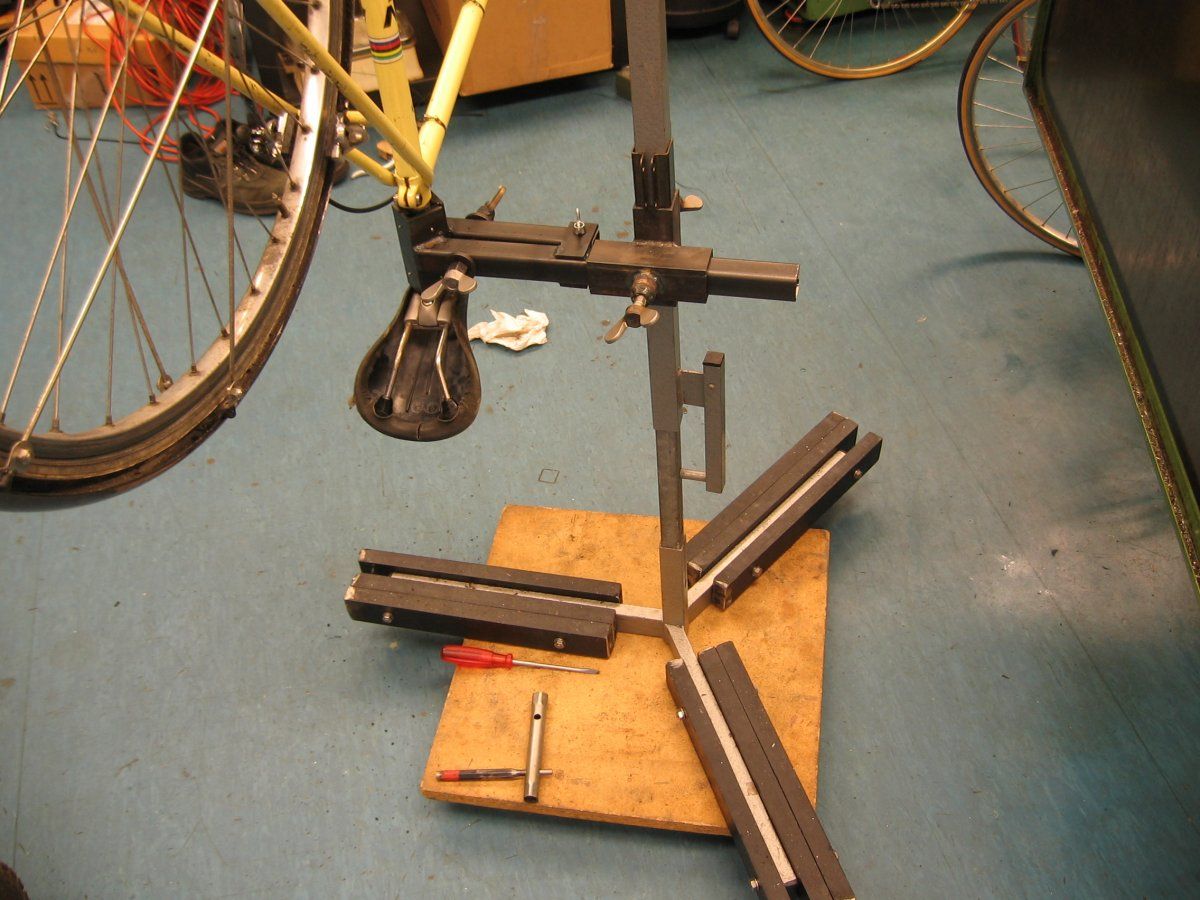

Mir waren die käuflichen Produkte auch zu klapperig oder zu teuer. Deshalb habe ich mich endlich aufgerafft was selbst zu bauen.
Der Montageständer ist etwas schwer geworden ( war mal ein alter Kartenständer, mit Gewichten aus einer alten Hörsaalbestuhlung), aber dafür kann ich auch mal mein Lastenrad spannen und wenn man mal anstößt fliegt das Geraffen nicht um und ruiniert den Rahmen.

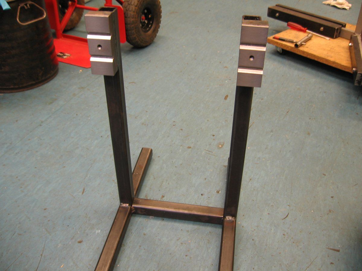

Der Zentrierständer ist noch in Arbeit:
Das Gestell ist aus 30x30x3 Vierkantrohr geschweißt. Die Flachstähle sind angeschweißt und das ganze wurde auf den Maschinentisch gespannt und in einem Sitz habe ich die Prismen gefräst. Die Achsaufnahmen werden 2 Flacheisen mit Rundstäben, die dann in den Prismen verstellt und geklemmt werden.
Saubere Arbeit, Gratulation.
Viele Grüße
Dieter

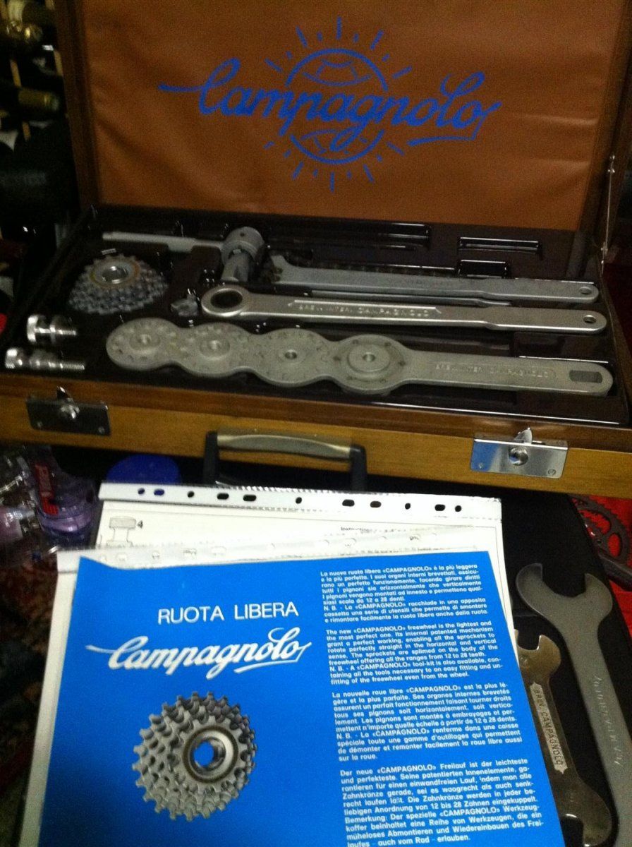

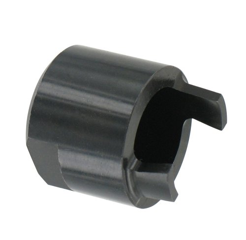

außerdem brauche ich noch nen Abzieher für Campa-Alu-Kränze. Welcher passt da?
Es kann nur einen geben:
Will sagen, nur eine Form. Hersteller: Campa, VAR usw. Wenn Du nicht einen Abzieher mit diesen schräg stehenden Zähnen nimmst, bekommst Du vielleicht den Freilauf runter, gleichzeitig ruinierst Du ihn aber auch, da das vergleichsweise weiche Aluminium des Freilaufs zerdrückt wird (bei der Form sähe auch Stahl nicht mehr schön aus.)
Aha. Also doch was besondereres. Was darf ich denn bei Google reinschmeißen um an diesen Abzieher zu kommen? Campagnolo + Schraubkranz + Abzieher war schonmal erfolglos.
