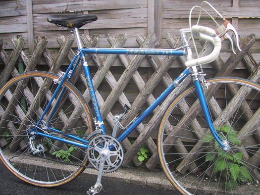

Die Ballilas stammen naoch aus einer Zeit in der die Gummis nicht zwangsläufig bei jeder Bremse dabei waren. Es gab damals auch Gummis von Vittoria die universal passten, sind aber mindestens genauso selten zu finden wie Balilla-Gummis. Später, also in den 70ern, wurden diese Bremsen meist an günstigen Einsteigerrennern verbaut, meist in Verbindung mit Mittelzugbremsen von Ballila, Seitenzügler gab es aber auch.
ich hatte mal ein einfaches aber sehr hübsches Garlatti, da waren diese Hebl mit Seitenzüglern verbaut, ich häng mal ein Bild an.
Üblicherweise waren an solchen Räder Campa Valentino-Schaltungen und günstige Ofmega Kurbeln verbaut.
Dein Vicini scheint sowas zu sein, darauf deutet auch das Sattelstützmaß hin, wobei 25,9 mit ziemlicher Sicherheit nicht richtig ist, dieses Maß hab ich noch nie gesehen, ist wahrscheinlich eher 25,8mm, wenn man am Rahmen misst gibt es da gerne Toleranzen.
