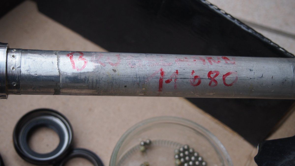

das wirst du mit Sicherheit nur herausfinden, wenn du eine Schale austreibst, die Riffelung ist doch sehr eindeutig. Aber das könnte er schon sein.Anhang anzeigen 122628
BINGO !!!

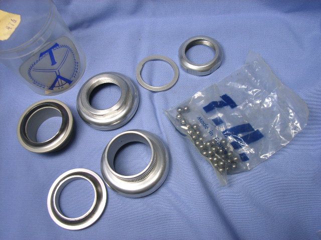

den Steuersatz habe ich ausgebaut und siehe da-es ist ein Spécialités TA 3900 Headset
...wohl in der eher seltenen schwarzen ausführung mit Franzosenmaß 25X1
Gewichtsinformation : ohne Kugeln 86 gramm + 19 Gramm für die Stahlkugeln.
