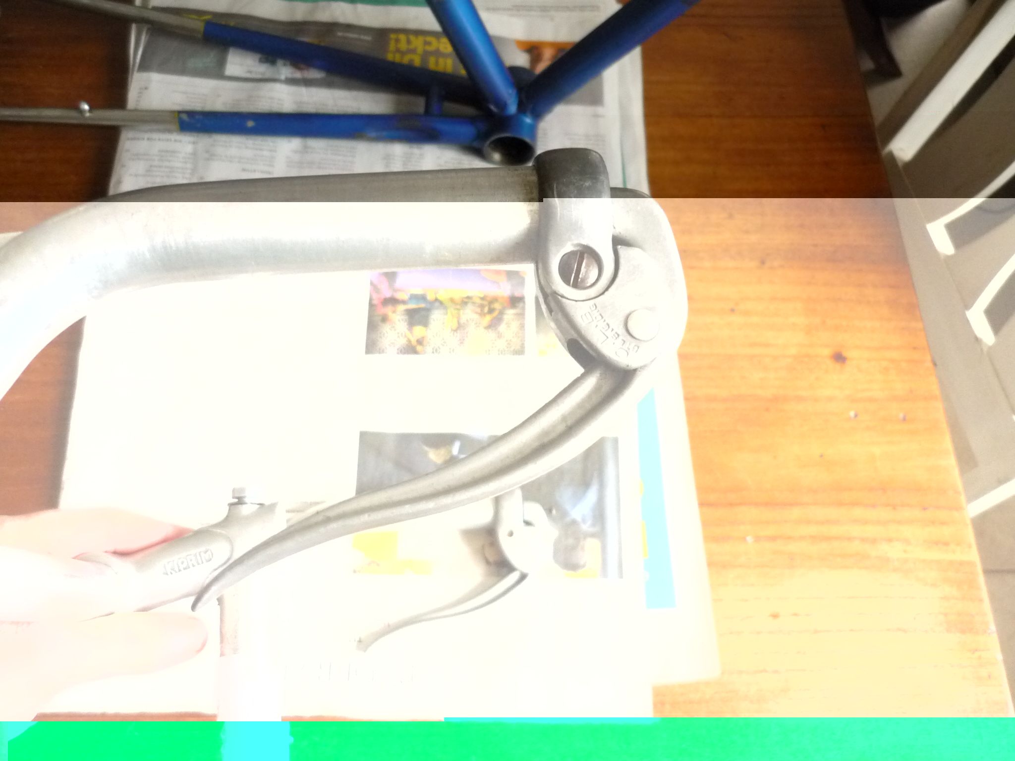

Wo hast du denn die schöne Bremshebel besorgt?
Die würde ich auch bei meinem Road Touring verbauen
Ich vermute dass es CLB invers Bremshebel sind. Schau mal in der französischen Bucht. Aber Achtung, da gabs unterschiedliche Durchmesser und Kabelführung; im Lenker drinnen (da musst Du Loch bohren und außenliegende Züge).

Richtig CLB invers. Leider sehr selten.
Wo ich die besorgt habe? Weiß ich leider nicht mehr...ich glaube, die habe ich vor Jahren aus der Bucht gefischt, sogar aus der deutschen. Letztendlich waren die Bremsgriffe der Ausgangspunkt für das Rad, alles andere kam erst weitaus später...
Inverse Hebel gibt es auch noch von Mafac (noch seltener) und von Frexel (Goldstaub).
Ein schönes Album mit den verschiedenen Modellen: https://flic.kr/s/aHsjAkaMMw
Neue gibt es von Tektro und Co. (wie gesagt: Lenkerinnendurchmesser beachten!)
Die Invers Hebel gibt es auch mit Motobecane Panto, ... und ohne Schrift, zu viel geringerem Kurs. Die waren in den 40-60ern an diversen franz. Fahrrädern mit Hilfsmotor, Mofas, Mopeds verbaut.
Ist an meinem Lenker sehr sauber gebohrt; so sauber, dass ich mir das als Fertiglösung vorstellen kann, also ab Hersteller.

Edith: Die Bilder, die ich mit meiner Kamera aufnehme, haben inzwischen häufiger mal die oben sichtbaren Aussetzer; ist der Sensorchip (oder wie das heißt) hinüber oder hat die Speicherkarte einen weg? Sind beide gleich alt.
