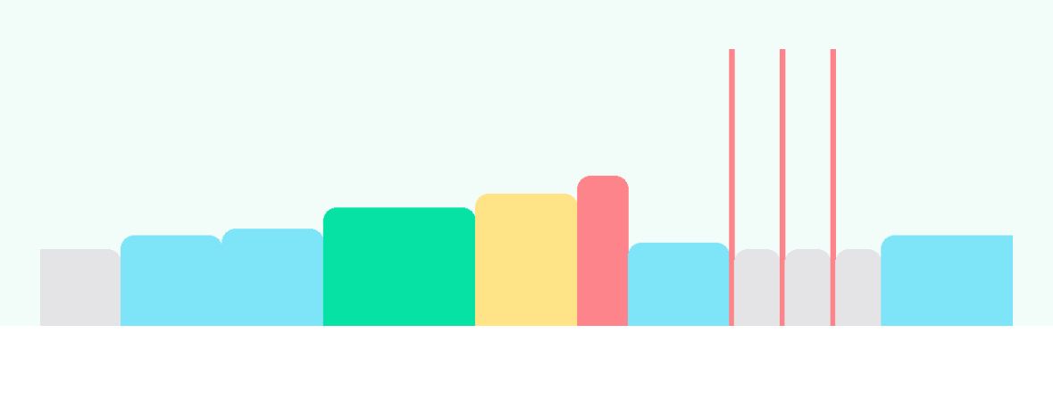

- Wie fahrt ihr euch konkret warm vorm Rennen? Ich trainiere mit der Join-App, da gibt es extra ein Warm-Up Protokoll. Das dauert 20min und sieht wie folgt aus:
2min 50-60% / 2min 60-70% / 2min 65-75% / 3min 80-90% / 2min 90-100% / 1min 103-113% / 2min 55-65% / 3x 6Sek. Sprints / 3min 60-70%.
Ist das geeignet?
