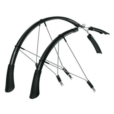

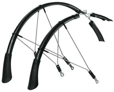

Welche Raceblades long hast Du denn, sind die Strebenhalter welche unter den Schnellspanner kommen offen ( also so wie ein "U" / siehe Foto 1 ) oder haben die ein normales Loch ( siehe Foto 2 ) durch welches Du den Schnellspanner führen mußt?
Ich frage deshalb weil man mir die 1. Generation ( die mit dem offenen "U" ) kostenlos gegen die neue, verbesserte Variante umgetauscht hat.
