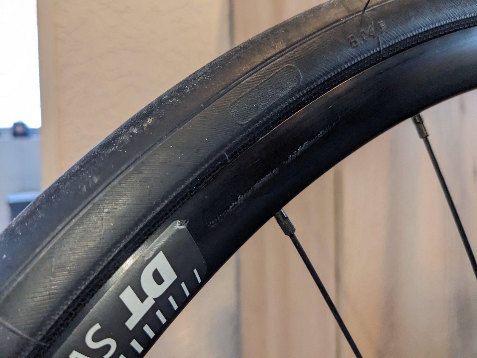

Ich bin heute nach der Erstinspektion (welch Ironie) meines paar Wochen alten Cannondale Caad13 leider in einen leichten Unfall verwickelt worden. Auf einem Radweg für beide Fahrtrichtungen entlang einer Bundesstraße hat mich ein Firmentransporter übersehen, als dieser aus einer Nebenstraße kommend auf die Hauptstraße abbiegen wollte. O-Ton "ich hab die ganze Zeit nach links geguckt und dann gar nicht mehr nach rechts". Ich war mir sicher, dass er mich gesehen hat und bin vorher extra etwas langsamer geworden, um die Situation einzuschätzen. Man rechnet ja irgendwie ständig mit sowas. Dadurch war ich nicht ganz so schnell unterwegs, schätze um die 20 km/h. Ich konnte bevor wir uns getroffen haben auch noch etwas seitlich ausweichen. Trotzdem sind wir kollidiert, er mit der Front des PKW irgendwie mit der Front meines Fahrrads. Da vor Ort auf die Schnelle keine Schäden erkennbar waren, habe ich mir Namen und Nummer geben lassen und bin erstmal wieder nach Hause. Da habe ich leider einen Kratzer in der Felge gefunden, wo er mich vermutlich erwischt hat. Auch ist ein minimaler Seitenschlag vorhanden. An der Gabel ist für mich optisch nichts direkt zu sehen, aber ich bin mir unsicher, ob diese aufgrund des Aufpralls nicht doch genauer gecheckt werden sollte. Mein Radladen würde mir einen Kostenvoranschlag erstellen (allerdings nur Sichtprüfung). Die Firma des Transporterfahrers entweder selbst die Kommunikation mit ihrer Versicherung (Allianz) übernehmen (Fotos des Schadens von mir weiterleiten) oder alternativ mich das selbst melden lassen.
Ich bin ehrlich gesagt etwas ratlos, was nun angebracht wäre. Das Rad ist erst ein paar Wochen alt und ich würde mich gerne auf die Carbongabel verlassen können (daher am liebsten tauschen) und zumindest eine Entschädigung für die Macke bekommen. Wie geht man am besten in so einem Fall vor? Kostenvoranschlag direkt an die Versicherung (mein Zweiradhändler kann wie gesagt leider nur die Gabel von außen anschauen)? Gutachter durch die gegnerische Versicherung? Einfach weiterfahren (sehr ungerne, da ich einfach ein ungutes Gefühl hätte)?
Mit der Geschwindigkeit bin ich vor etwa drei Monaten auf ein parkendes Auto. Dessen Stoßstange war kaputt, meinm Lenker verdreht und Anfang Juni bin ich die letzten 150km der Falndernrundfahrt mit dem Rad gefahren.
An einen Austausch habe ich nie gedacht, will dir aber keinen Ratschlag geben, was du tun sollst. Auf jeden Fall halten die mehr aus als du denkst.
In Deinem Fall kannst du das aber locker über die Versicherung des Unfallgegners abrechnen lassen und eine neue Gabel "reparieren".

Keiner hindert Dich, der gegnerischeren Versicherung den Austausch des Vorderrads und der Gabel anzubieten :cool:.
Wenn ich überlege wieviele Schlaglöcher und Crashes meine Carbon-Gabel am ersten Renner mitgemacht hat, würde ich mir, in Anbetracht der minimalen Kampfspuren am Vorderrad, über die Gabel weniger Gedanken machen. Zum Carbonspezi würde ich sie aber trotzdem, und natürlich auf Kosten der Versicherung, geben wollen.
Und das Vorderrad sollte wirtschaftlich gesehen ein Totalschaden sein, oder? Wer zentiert und lackiert das preisweiter als ein neues Laufrad kommen würde?
Edit: Sehe gerade, das ist ja eine Carbon-Felge. Die will erstrecht zum Carbonspezi - auch wenn Deine Felge kein 50mm hoch ist und wahrscheinlich intakt ist, aber es gibt sehr dünnwandige (und meistens hohe) Carbonfelgen, die mit zwei Fingern irreperabel zusammengedrückt werden können. Bei denen ist gerade in der Mitte der Felge(nhöhe) das Material extra dünn und somit empfindlich für seitliche Impakte.

Also keine Kratzer in der Gabel, nix knistert wenn Du sie belastet und Steuersatz hat auch kein Spiel? Ich persönlich würde die dann einmal ausbauen und auf Kerben im Steuerrohr prüfen und dann bedenkenlos weiterfahren.
Kann aber total verstehen wenn das Vertrauen nun erstmal dahin ist. Gibt genug Leute die selbst bei Umfallern Carbonteile tauschen. Letztlich müsste dein Händler die Gabel zur Prüfung einschicken, was vermutlich teurer als eine Neue ist.

Mein Dilemma ist vor allem, dass der Schaden (zumindest für mich) schwer zu beziffern ist. Aufgrund des Felgenkratzers vermute ich aber, dass die Berührung zuerst am VR war und dieses sich dann wahrscheinlich weggedreht hat. Ich poste ein Update, sobald ich Genaueres weiß, wie ich weiter vorgehen werde.
