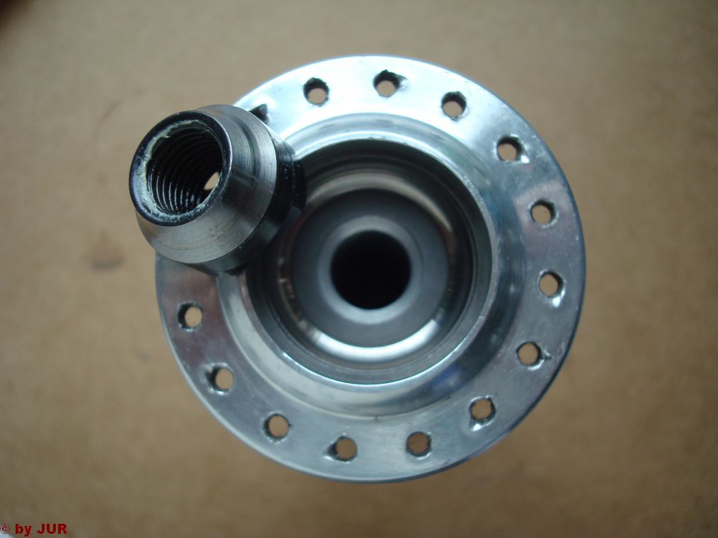

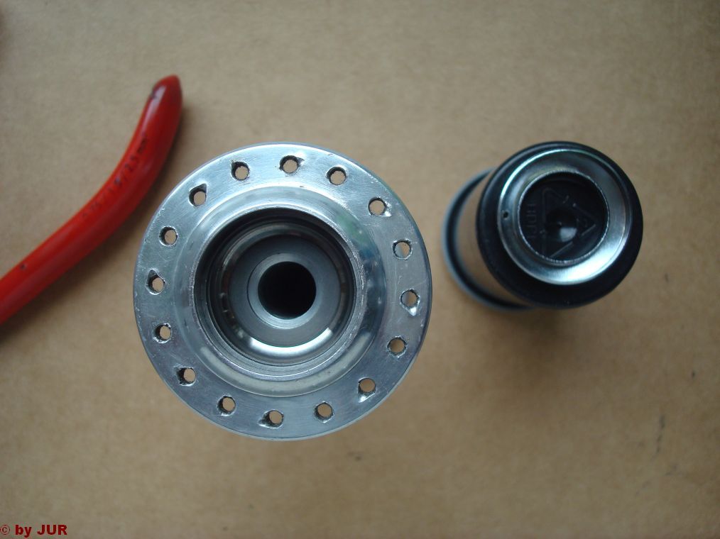

Die Staubdeckel entferne ich vorsichtig mit einem Zangengriff.
Anhang anzeigen 168150 Anhang anzeigen 168151
Die innere Mulde des Staubdeckels läßt sich so besser säubern.
Leider neigen die Staubdeckel dazu sich zu verbiegen oder zu brechen, falls aus Plaste.
Wer sich also unsicher ist, sollte die Reinigung mit Pfeiffenreinigern oder Ohrstäbchen von außen vornehmen.

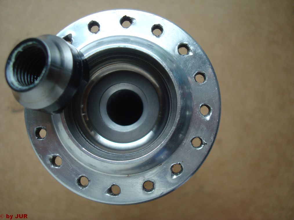

Eine Kontrolle von Konen und Laufbahnen sollte ebenfalls erfolgen. Riefen, Rillen und Pitting erforden evtl. Ersatz.
Hier sieht alles gut aus.

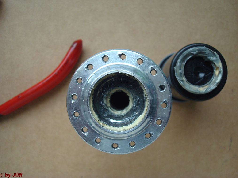

In der Zwischenzeit...
...wurde alles sauber, Nabenwartungmeanwhile2.jpg eingepinselt, ja mit Galli,
Nabenwartungmeanwhile3.jpg hier auch.
11 Freunde sollt ihr sein.Nabenwartungmeanwhile4.jpg Deckel drauf mit Schönhammer, Nabenwartungmeanwhile6.jpgfertig.
