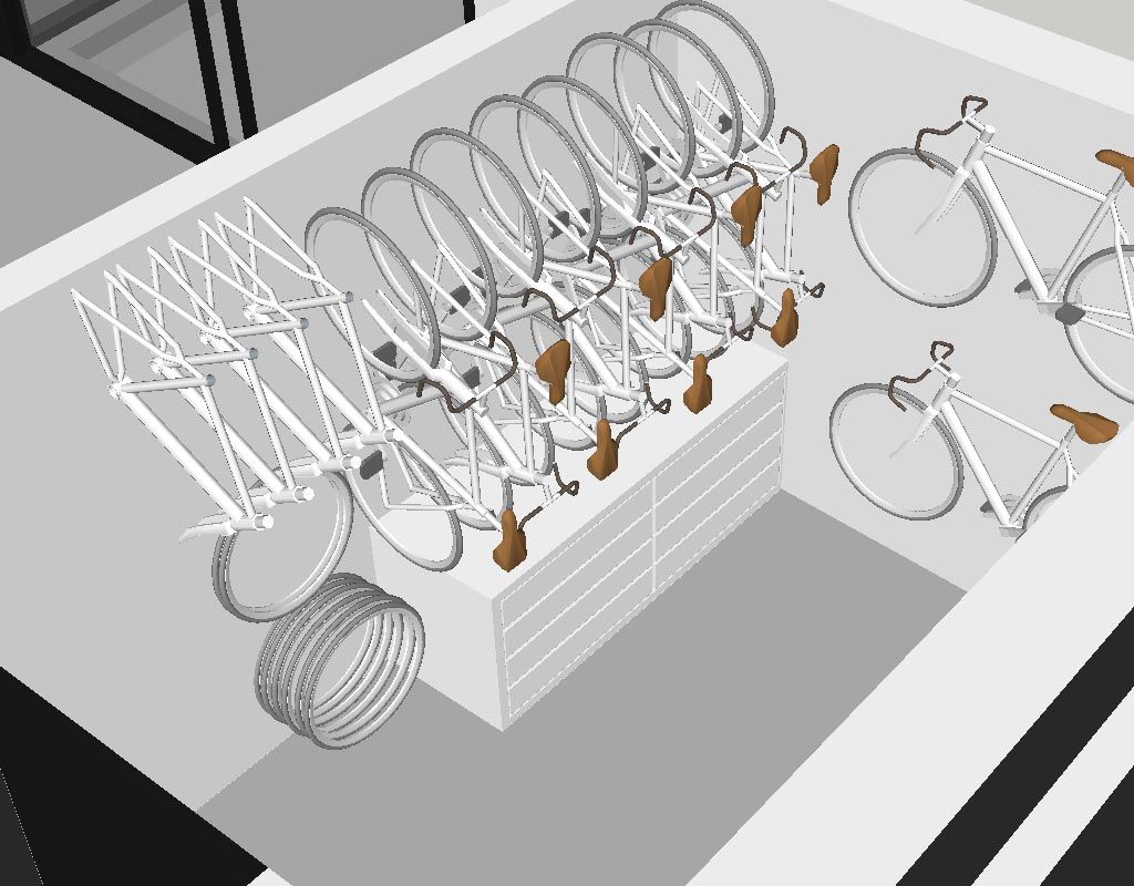

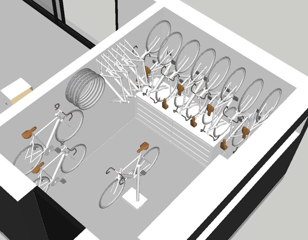

Ich hab' mal gemalt. Es scheinen mehr Räder reinzupassen als gedacht und vorne ist noch etwas Platz für einen wegräumbaren Montageständer.
Grau ist alle Theorie (und hässlich alle Monostay-Räder). Ich habe auch mal solche Überlegungen veranstaltet und das geplante Ideal hat - einfach nicht funktioniert.
doch, mit der hängung hab ich im fahradkeller die hälfte aller räder auf einem viertel des raumes untergebracht.
den abstand sollte man aber mit etwas luft - 5-10cm - zwischen den lenkern wählen.
Wenn die Räder da alle so hängen, bleibt nicht genug Platz, um das Rad auf dem Montageständer herumzulaufen.
Also Räder an der Schmalseite eng nebeneinander hängen und an der Längsseite flach an die Wand.
Gruß, svenski.
Würde ich auch meinen. Und die einzelnen LRS höher an die Wand oder gleich an die Decke hängen (bei ausreichender Deckenhöhe kann man drunter durchlaufen).
Stimmt, ist besser:
Bei mir im Keller hängen die Räder zur Zeit mit 26cm Abstand, geht ist aber fummelig. Auf dem Bild sind's 36cm. Das sollte funktionieren.
