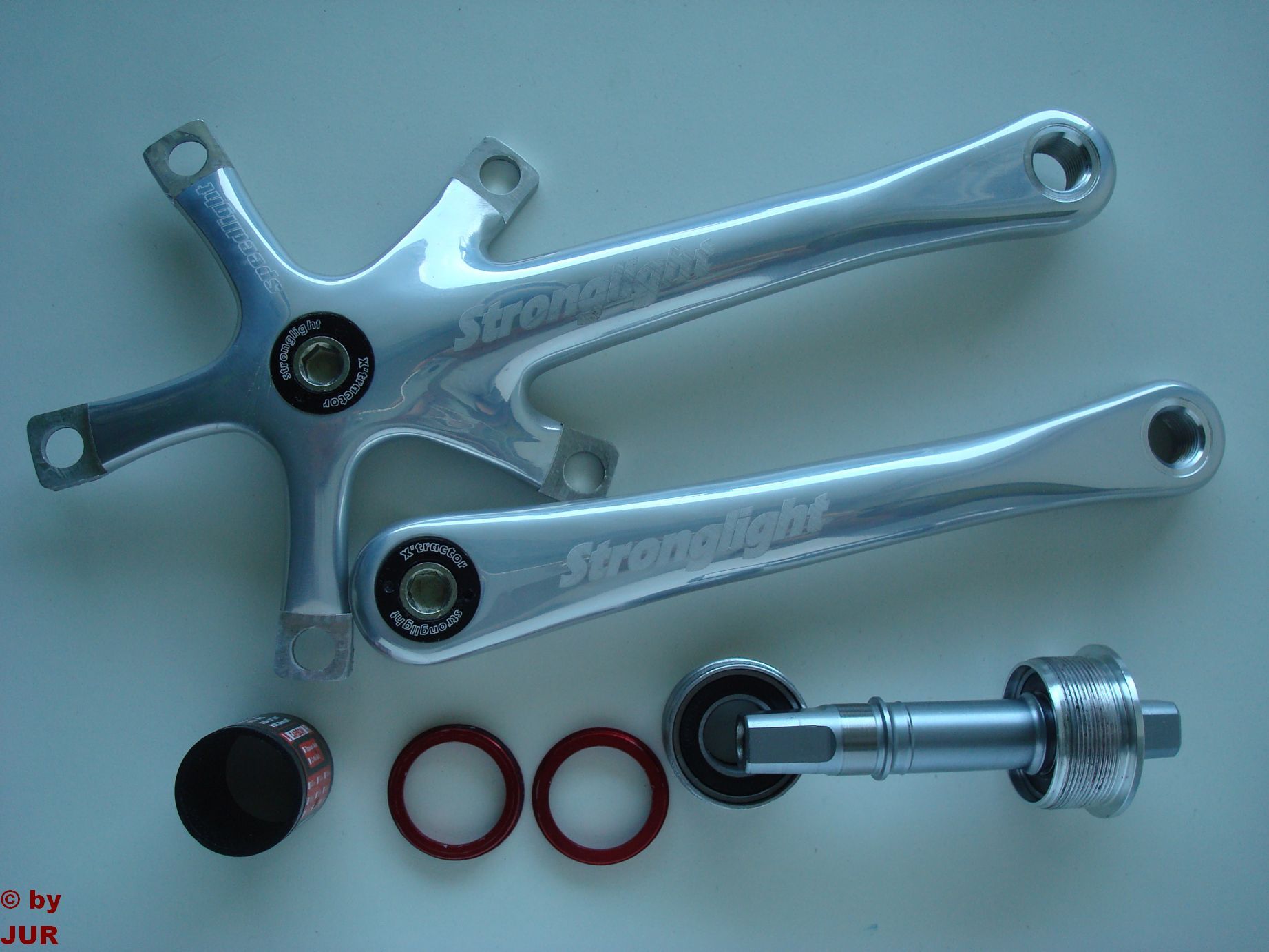

Ich glaub es wird doch das BB-7400. Da sieht man wenigstens die Laufflächen, knallt eventuell neue Kugeln rein, und wenn es trotzdem nicht läuft wie gewünscht, stellt man es halt ein. Ende.
Ps: JUR, danke fürs Angebot, aber erstens bräuchte ich ITA in 70mm Breite, und zweitens mit 130mm Welle weil wegen 7401 Kurbel...
ach ja, böse zungen behaupten, das 74xx konuslager hätte iso vierkant und man braucht ein 115er wenn man eines mit jis nimmt, wobei die asymetrie noch nicht berücksichtigt ist. keine ahnung, ob das stimmt.
Aaaaargh, man verschrieben: 113mm Welle, aber die ist assi-metrisch mit 1mm nach rechts.
