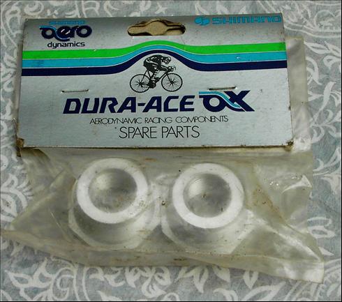

Glückwunsch zur erfolgreichen Demontage des Pedallagers,.....es gibt Adapter, aber wieso willst Du überhaupt die Pedale tauschen? Evtl. wäre es besser dann gleich die Kurbel und die Pedale zu tauschen,....

- Kurbel tauschen (evtl muss das Innenlager dann gleich mit) und Pedale mit "normalem" Gewinde montieren
- Adapter (kosten aber wahrscheinlich so viel wie ein gebrauchtes Paar DD Pedale)

Die letzten Adapter, die ich käuflich ausserhalb von der Bucht gesehen habe, konnte man bei GS-Bike kaufen.....
Jo genau. Sind auch aus der Dura Ace Ex Reihe. Passen aber trotzdem.
Falls Interesse besteht schick mir einfach ne PN!
Grüße

Kurbeln tauschen bedeutet auch Innenlager wechseln, wenn Du wieder Dura Ace haben willst, ich habe da noch eine Dura Ace Kurbel aus 78-80 mit Standard Pedalgewinden, auch ein passendes Innenlager liegt hier rum.
Die Frage dann, ist es ein ital. oder sonstiger europ. Rahmen? Wegen Tretlagergewinde.
Ich hab noch...
1) Adapter
und
2) komplette AX Pedale ohne Haken zwecks Teileverwertung
herumliegen.
http://www.radbasteln.de/dynadrive_service.pdf - bitte lokal speichern und nicht jedesmal neu dort ziehen. :) Da steht alles drin, Kugelgrösse und Anzahl, Werkzeug, Drehmomente. Die pedale fahren sich sehr gut, die saubere Einstellung des lagers ist aber wichtig, weil sonst die Lager sehr schnell kaputtgehen. Adapter gabs, aber eigentlich verliert die EX Gruppe viel von ihrem Charme mit anderen Pedalen.
