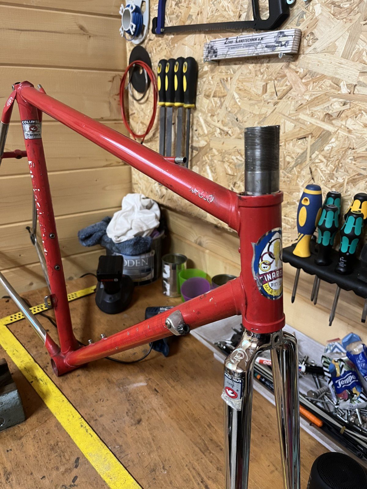

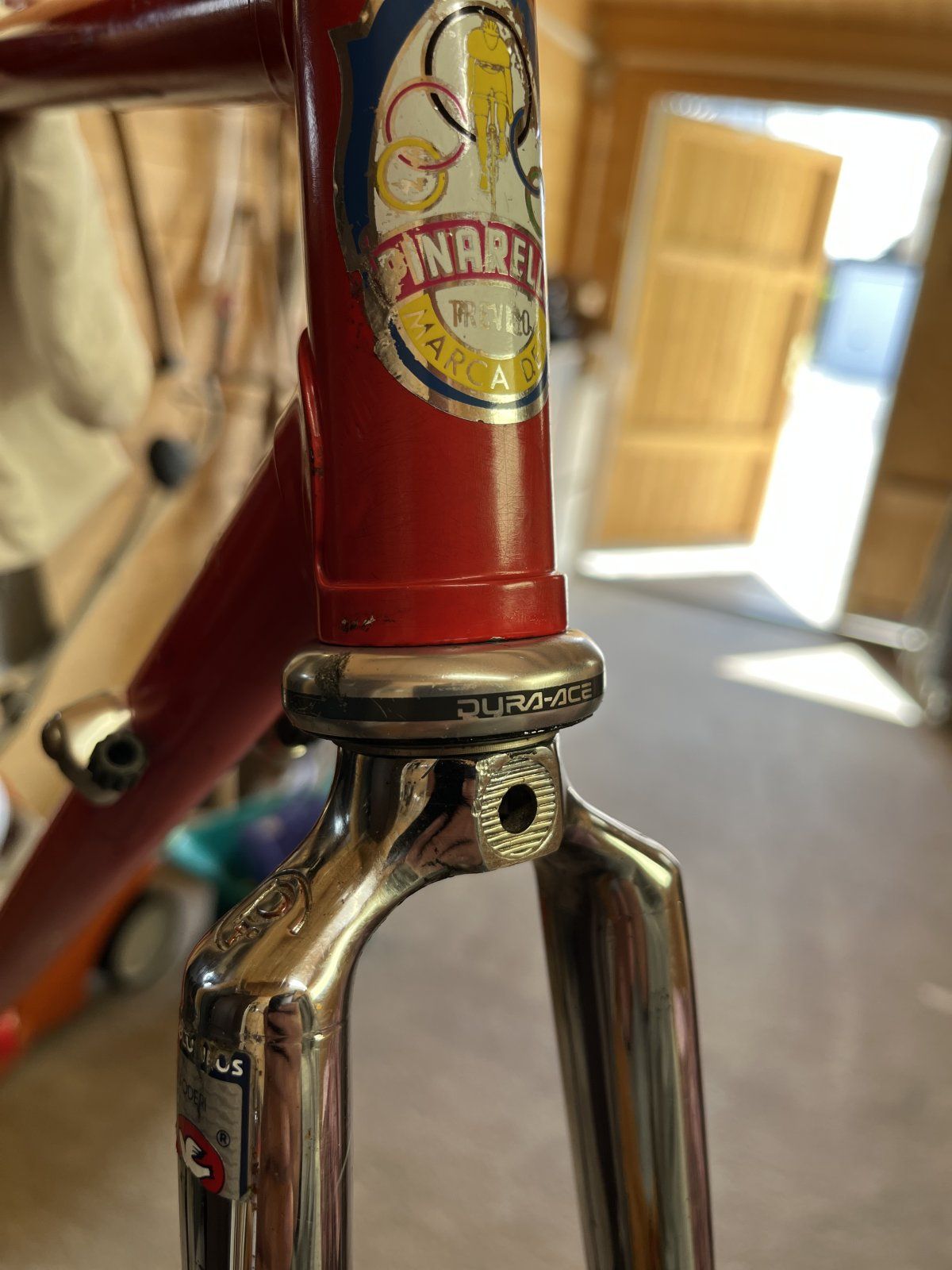

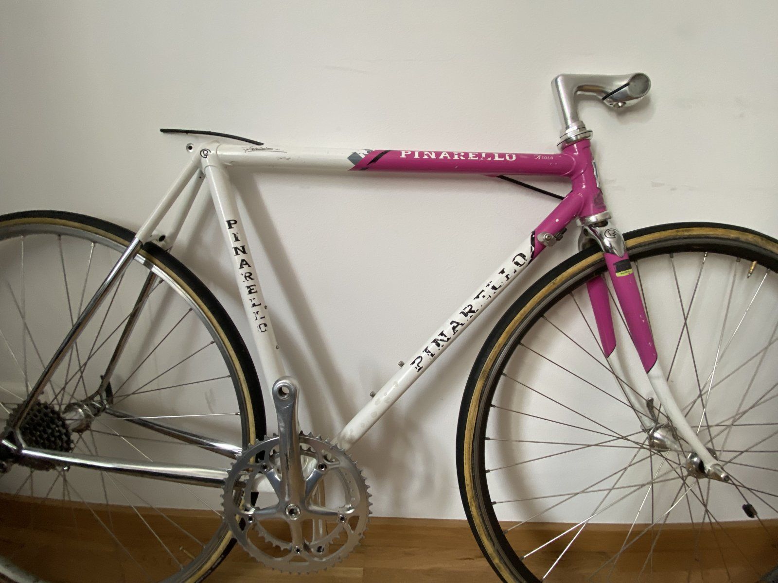

Nach langer Abstinenz, ist in mir wieder das Klassikerfieber ausgebrochen, womit ich auch eine Freundin angesteckt habe, die sich vor kurzem, passend zum Geburtstag im Juli 97, ein Pinarello Asolo in Telekom-Lackierung aus den Kleinanzeigen gefischt hat, dass wir nun gemeinsam wieder aufbauen wollen.
Nach einer ersten groben Reinigung stehen Chrom und Lack besser da als zunächst gedacht, dafür blättern leider Decals stark ab. Nach allem, was ich hier lesen konnte, ist das wohl ein typisches Problem bei Pinarellos aus dieser Zeit.
Nun stellt sich für uns die Frage, ob es möglich ist, die Aufkleber in diesem Zustand zu erhalten bzw zu verhindern, dass sie weiter abblättern oder ob es auch für die Telekom-Lackierung passende repro-decals gibt.
Hat jemand von euch einen Tipp kann uns eine Empfehlung geben, was auch besser zur Gesamterscheinung passen würde?
Vielen Dank für Eure Hilfe
Max
Hallo Max,
sehr schönes Pina.
Habe beim Banesto schon ähnliches gemacht.
Hier der Text an einen anderen User:
habe zum Abschleifen ein Schleifpad von Bosch in superfein genommen.
https://www.alternate.de/Bosch-Prof...superfein-Schleifschwamm/html/product/1777559
Dabei aber ganz vorsichtig mit kleinen Schnipseln des Pads über die Decals drüber. Sobald die Schrift weg ist, ist nur eine hauchfeine Farbschicht darunter. Einmal zuviel drüber und das Metall schaut durch.
War ne Heidenarbeit, die 2 Wochen gedauert hat. Die Finger waren danach auch ziemlich mitgenommen.
Nach dem Aufkleben der neuen Decals hab ich es bei nem ganz normalen Lackierbetrieb (meistens für Autos) machen lassen.
Aber ich hab den Lackierer gekannt und er lackiert öfter Motorradrahmen. Danach würde ich suchen, weil Motorradrahmen ähnlich viel Geschick beim Klarlackieren brauchen, damit es keine Läufer gibt.
A ja was mir noch einfällt....habe immer nass geschliffen und wo es ging mit dem Fingernagel die alten Decals weggekratzt. Das war schonender und ging oft schneller, weil dann größere Stellen abgegangen sind.

Was denn? Das Echtheitszertikat zerstören? Die sind ja nicht mal verwackelt, kann man doch so lassen!
Naja was soll denn noch echt an den Decals sein, was nicht mehr da ist?😆
Langsam aber sicher bröselt alles weg und es sieht einfach nicht mehr schön aus.
Auch mit neuen Decals und original Lack ist das Pina doch noch echt und nicht komplett geschändet.
Sehe es - wenn es gut gemacht wurde - eher als verbessert an, da die originalen Qualitätsmängel behoben wurden.

Ist der Lack ansonsten denn an mehreren Stellen komplett durch oder nur oberflächlich verkratzt?
Das Weiß ginge (bei halbwegs passendem Farbton) gut auszutupfen. Beim Magenta wirds schon schwieriger.
Die schwarzen Bandarolen könnte man auch mit einem feinen Pinsel nachziehen.
Komplettlackierung würde ich nicht machen.
Wenn alles einigermaßen ausgebessert ist (im Rahmen der Schleifarbeit mit den Decals) dann schützt die Klarlackschicht danach eh alles. Ansonsten würden Ausbesserungen nicht so dauerhaft halten.
Die Brösel mit Klarlack überziehen würde nicht viel helfen, da der neue Klarlack auch hier reißt, weil der Halt darunter nicht gegeben ist.

...die Gabel würde ich ausbauen, untersuchen und genau vermessen. Das ist ein Teil, welches auch mal im Verborgenen Risse bildet und dann versagt. Gabelscheiden kann man gut richten, den Bereich am gelöteten Gabelkopf würde ich nicht empfehlen rückzuverformen.
Leicht gestauchte Rahmen kann man in Grenzen richten. Die Problemstellen hat man als Benutzer ja gut im Auge und da so ein Rohr nicht augenblicklich versagt, sondern durch beginnende Rißbildung seinen Stress mitteilt, kann das für den sensiblen Benutzer praktikabel sein. Ob man so einen Rahmen allerdings mit diesem Wissen einem Zweiten überläßt, halte ich für überlegenswert.
Bedenklicher finde ich allerdings den Sattelstützenauszug und die Vorbauhöhe. Das erzeugt doch einen unnötig großen Hebel auf den bereits vorgeschädigten Rahmen.
Warum richtest du den Rahmen nicht? @Seblog hat das doch mal gemacht und hier dokumentiert.... man muss doch nicht mit "Schrott" durch die Gegend eiern wenn sowas zu beheben ist!

Ja genau, der Lack ist auch sonst schon etwas ramponiert So wie es jetzt da steht, gewinnt es keine Schönheitspreise, aber es hat charm und es soll ja auch weiterhin viel gefahren werden :)
Den Lack noch etwas zu reinigen, zu polieren und es dabei zu belassen wäre eigentlich unser Plan gewesen, wenn uns die decals nicht entgegen bröseln.
Mit neuen und perfekten decals kann ich mir vorstellen, dass es so eher etwas merkwürdig aussähe. Oder was meint ihr?

Neben einer guten Lackpflege würden neue Decals schon eine Menge zu einem feinen Gesamtbild beitragen.
Klarlack auftragen finde ich etwas drüber, war ja auch nicht vom Hersteller so gemacht. ;)

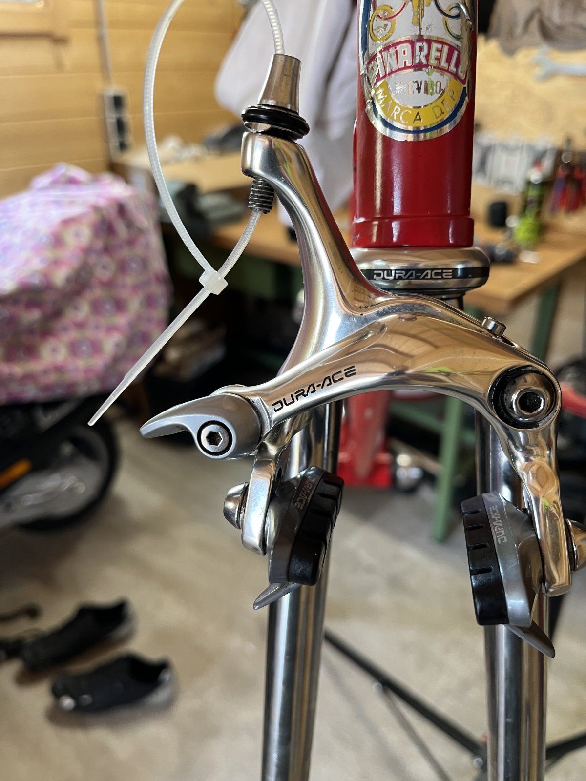

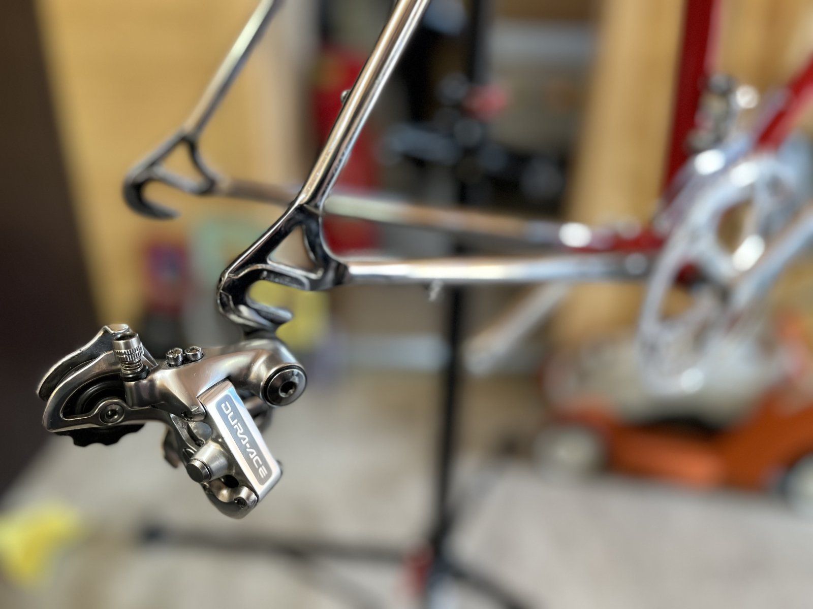

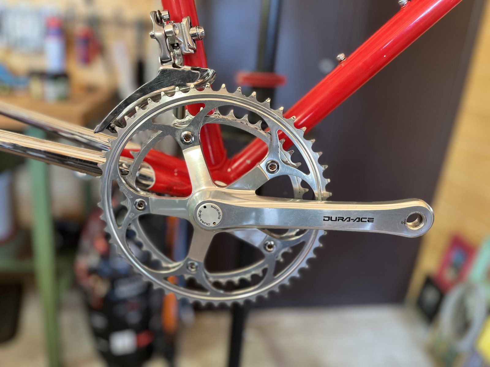

Hallo in die Runde,
auf diesem Weg teile ich einfach mal meinen aktuellen Stand zum Asolo mit euch. Mir ist bewusst, dass die Dura Ace nicht zum Asolo gehört. Aber ich dachte mir, wenn ich irgendwann mal einen anderen Rahmen kaufe, bin ich bezüglich der Teile gewappnet.
Aktuell verbaut ist eine Dura Ace 740* Gruppe.
Innenlager, Steuersatz, Kurbel, Schaltwerk, Umwerfer und Dual Pivot Bremsen sind dran. Die passenden STI liegen ebenfalls schon hier.
Es fehlen jetzt also noch ein Satz Laufräder und ein paar Kleinigkeiten.
Viele Grüße aus dem schönen Thüringen.

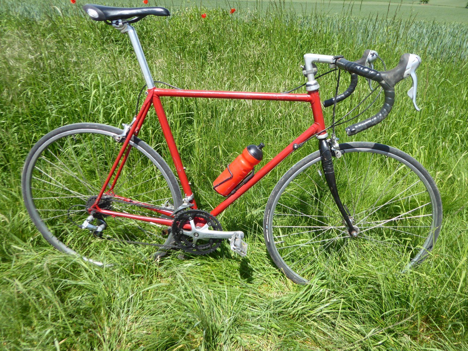

oderso ist ja schon lange abgeschlossen und ich war auch schon viel unterwegs damit:
Pinarello Vuelta Banesto von 95/96 mit ARX (Dedacciai 16ml...weiß nicht mehr) - auf jeden Fall 'ne 95'er Record dran und Abfahrt!
Hier auf'm Platz in Petra (Malle) dieses Jahr....
Da haben sich doch zwei Plastikeimer dazugeschummelt... Wie doppelt hübsch doch so ein grandioser Klassiker aussieht, wenn man da so'n Sondermüll danebenstellt :D
