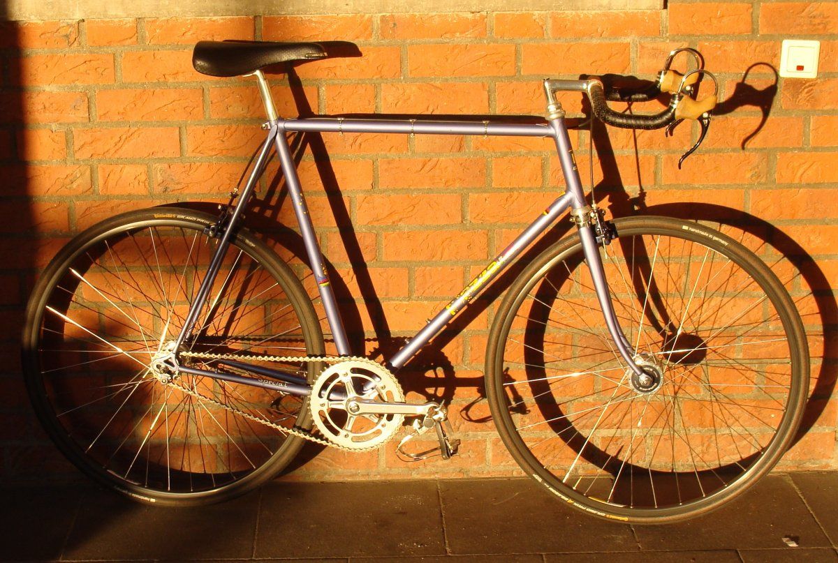

Beide Rahmen M-O 63 cm :), Oberrohr bei beiden 59 cm M-M, Vorbau Rennrad 130 mm, Vorbau Starrer Gang 100 mm, 187 cm meine Körpergröße, Schrittlänge nicht mehr präsent, so um die 89cm....
PS:Ich weiß letzteres meiner Räder ist eine dieser nicht zumutbaren Konversionen....aber zu meiner Selbstverteidigung, der Rahmen eignet sich hervorragend für eine Bahnnabe, da 120 mm Einbaubreite... und keine Anlötsockel für Rahmenschalthebel plus, obwohl es natürlich mit starren Gang gefahren wird, sind dennoch die notwendigen Bohrungen für Bremsen vorhanden. Bleibt so ein Rahmen ist auch noch viel günstiger als ein gut erhaltener ita. Pista Rahmen, fast jeglicher Schmiede in 60 M-M oder 61 M-O, plus Option einer Bremsanlage. (Piazza Parma Special hergestellt von Romani, Rodolofo Romani fu Gaetano, Sala Baganza, Parma, Italia)
