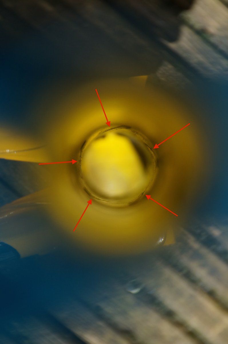

Im Steuerrohr sind übrigens auch bei SLX/TSX keine Spiralverstärkungen. Falls Du Deinen Rahmen checken willst, bau die Stütze raus und leuchte mit einer Taschenlampe in den Tretlagerbereich. Dort sollten die Verstärkungen dann erkennbar, bzw zu erahnen sein.
So sehen sie aus:
So sehen sie aus:

Hm, habe mal kurz gegoogelt und das gefunden:
Columbus hat wohl ein konifiziertes Rohr noch mit den Spiralen ausgestattet.

Hey, cool! Bedeutet ich muss nur die Sattelstütze ausbauen und kann dann die Xer schonmal ausschließen oder eben nicht, danke dir! Ich werde gleich mal schauen und dann bescheid geben! Dann sind wir schonmal ein bisschen weiter...
Noch ne Ahnung ob Gilco oder nicht? Bzw. was damit dann genau gemeint ist? Nur weil ich den Namen gewählt habe, heisst das nicht, dass ich ganz genau weiss was das ist ;)
So ungefähr, ja. Vorausgesetzt, der untere Teil des Sitzrohres ist nicht besonders verdreckt, die Spiralen sind nämlich nicht sonderlich dick/erhaben.

Hm, seltsam. Ich würde es nicht kategorisch ausschließen, aber untergekommen ist mir das noch nie. An keinem meiner SLX-Rahmen. Zumindest nicht bewusst.
Das obere Foto sieht außerdem auch nicht sonderlich SLX-mäßig aus. Die Verstärkungen sind viel dicker im Vergleich zu denen im Sitzrohr.
