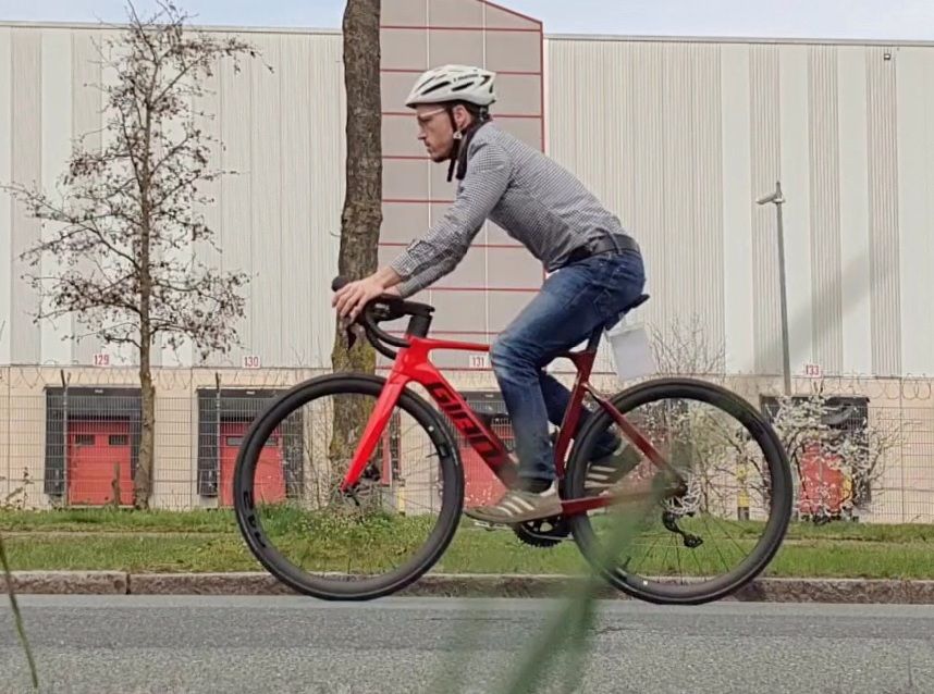

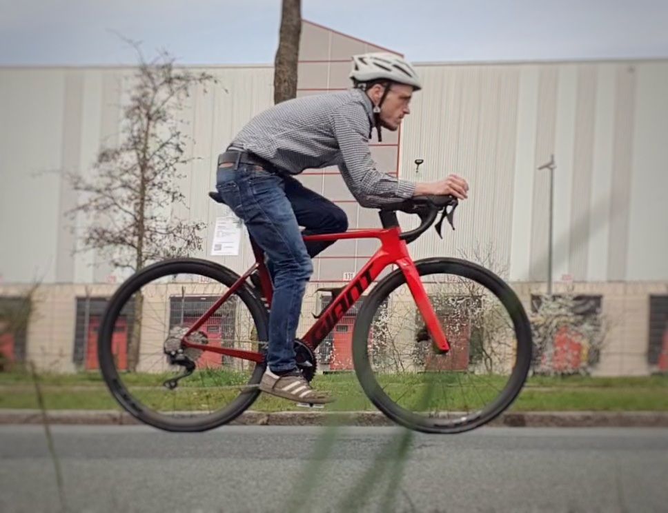

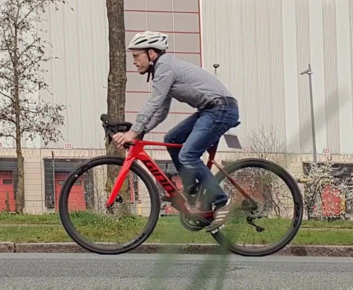

Hier mal ein paar Fotos. Sind Stills aus einem Video. Ganz locker gekurbelt, kein Druck auf dem Pedal und entsprechend wenig Spannung im Rumpf.
Vielleicht mag jemand seine oder ihre Meinung posten.
Das subjektiv gute Gefühl während der Probefahrt relativiert sich nun ein wenig beim Betrachten der Fotos. Was aber auch an dem Spacer-Turm liegen könnte. Da sind ab Werk geschmeidig fünf Zentimeter Space drin.

Sieht jetzt trotz der Höhe nicht zu lang aus. Kleinere Menschen fahren generell eh eher weniger Überhöhung. Am Ende musst du aber wissen, ob dir die Überhöhung reicht, wenn du die Spacer heraus nimmst.
Aktuell fahre ich 4 bis 5 cm. Bei dem Propel waren es (nach Augenmaß), wie es jetzt aufgebaut ist, maximal 1 bis 2 cm. Könnte also hinkommen... muss aber nicht.

Auffällig fand ich, dass ich direkt dachte, wie aufrecht ich auf dem Rad sitze. Meine Erwartung war zuvor: Du weißt, der Rahmen könnte auch einfach zu lang sein.

Wenn wir du sagst 5cm Spacer verbaut sind, könntest du auf 6 bis 7cm kommen. Das müsste doch eigentlich passen?
… eigentlich lassen sich nur die 4*1cm Hauptspacer entfernen, Ober und Unterspacer sind Formteile…
Edit: und Vorbau und Lenker lassen sich in 1cm/2cm Schritten frei konfigurieren
Jupp. Das Sandwich dazwischen scheint aber Tatsache 5 cm zu haben.
Total bescheuert für ne vernünftige Probefahrt eigentlich. An nem Aero fährt doch niemand am Ende ernsthaft mit so einem Turm rum.
Wenn du im Verhältnis kurze Arme und lange Beine hast? Vielleicht sollte man dann aber besser doch ein anderes Model nehmen.
Selber Gedanke hier. Ich würde von mir aus da gleich nach mehr "echtem" Stack schauen. In Sachen Propel glaube ich übrigens genau das zu tun. Quotient aus Schrittlänge und Größe lautet 0,46. Der reinen Lehre nach also Tendenz Langbeiner. (Betonung auf Tendenz. Bevor einer fragt wegen dieser ominösen Tabelle aus der Tour.)
Megageil als Aerobike finde ich ja das Stevens Arcalis. Allerdings ist das in meinem Größenbereich vom Stack her so flach wie ein Brett und scheidet wohl aus.
Ich bin ja genauso klein.
Also: der Hobel ist extra lang und wenn du die Spacer auf ein nicht lächerliches Minimum reduzierst, wird der Bock zu lang, oder du fährst den mit 80mm Vorbau.
Weil der Vorbau wegen des Winkels im Steuerrohr allmählich nach vorne wandert, korrekt?
Ich schätze das Spiel auf 8 bis 10 mm. Das ist auf jeden Fall eine Hausnummer.
Gehe in den Laden und fahre das Rad einfach ohne die ganzen Spacer.
