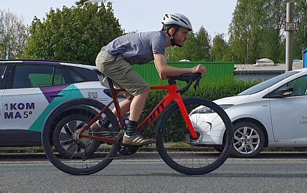

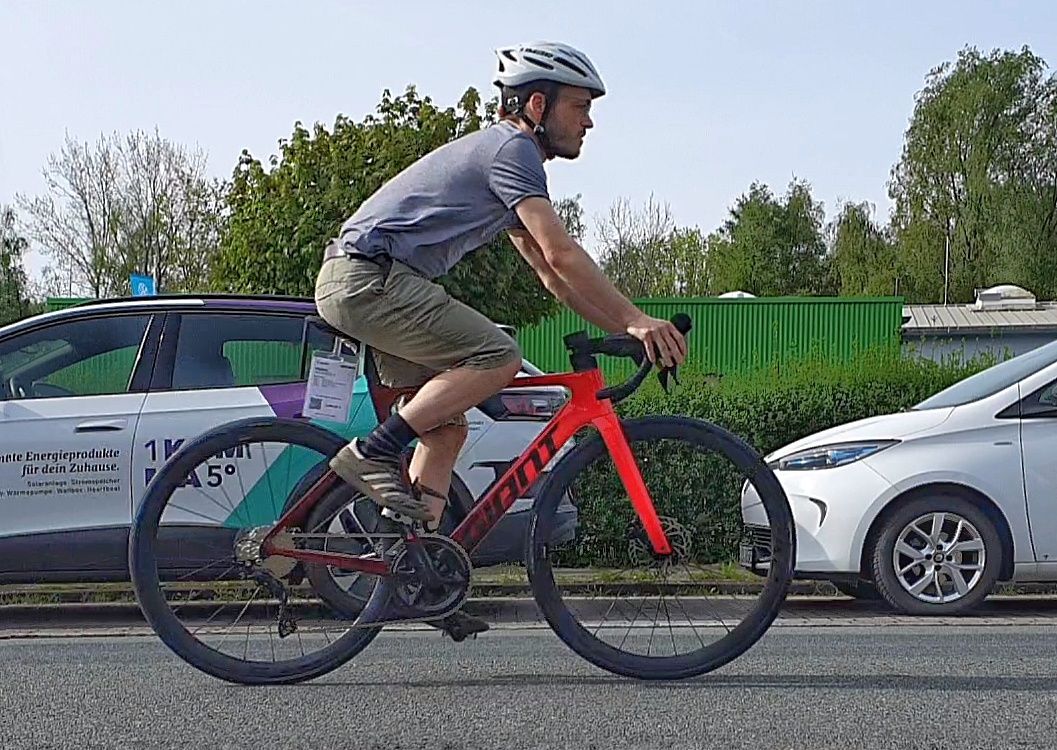

Es sind 3*1cm und 3*0,5cm Spacer verbaut gewesen. Ohne graden Rücken in den Hoods mit 90 Grad Winkel im Ellenbogen oder UL mit 90 Grad im Ellenbogen ist das doch mit dem Aero über… Versuch beim nächsten Test ohne Spacer mal in beiden Positionen wirklich Aero zu sitzen.
Auf dem Bild, auf dem ich auf den Hoods liege, bin ich fast bis zum Anschlag runter. (Mit Radklamotten ginge noch ein bisschen was.) 90 Grad kriege ich in die Ellenbogen nicht rein. Was dafür spricht, dass das Rad zu lang ist. Kontra-intuitiverweise fühlte es sich halt nicht so an.
Die Leitungen müssten eigentlich genug Reserve +- haben, ich hatte vor dem Ablängen der Gabel eine kurze Testfahrt mit nur noch 1cm Spacer gemacht (alle anderen einfach improvisiert oben drauf) - war aber grenzwertig da erste Winter ohne Stabi (faul) und bin dann bei 2cm geblieben, was ab ist ist ja ab… aber bei dir alle Spacer raus wäre in den Hoods vermutlich nicht nur optisch sondern auch Aero top wenn du es von der Gelenkigkeit kannst.

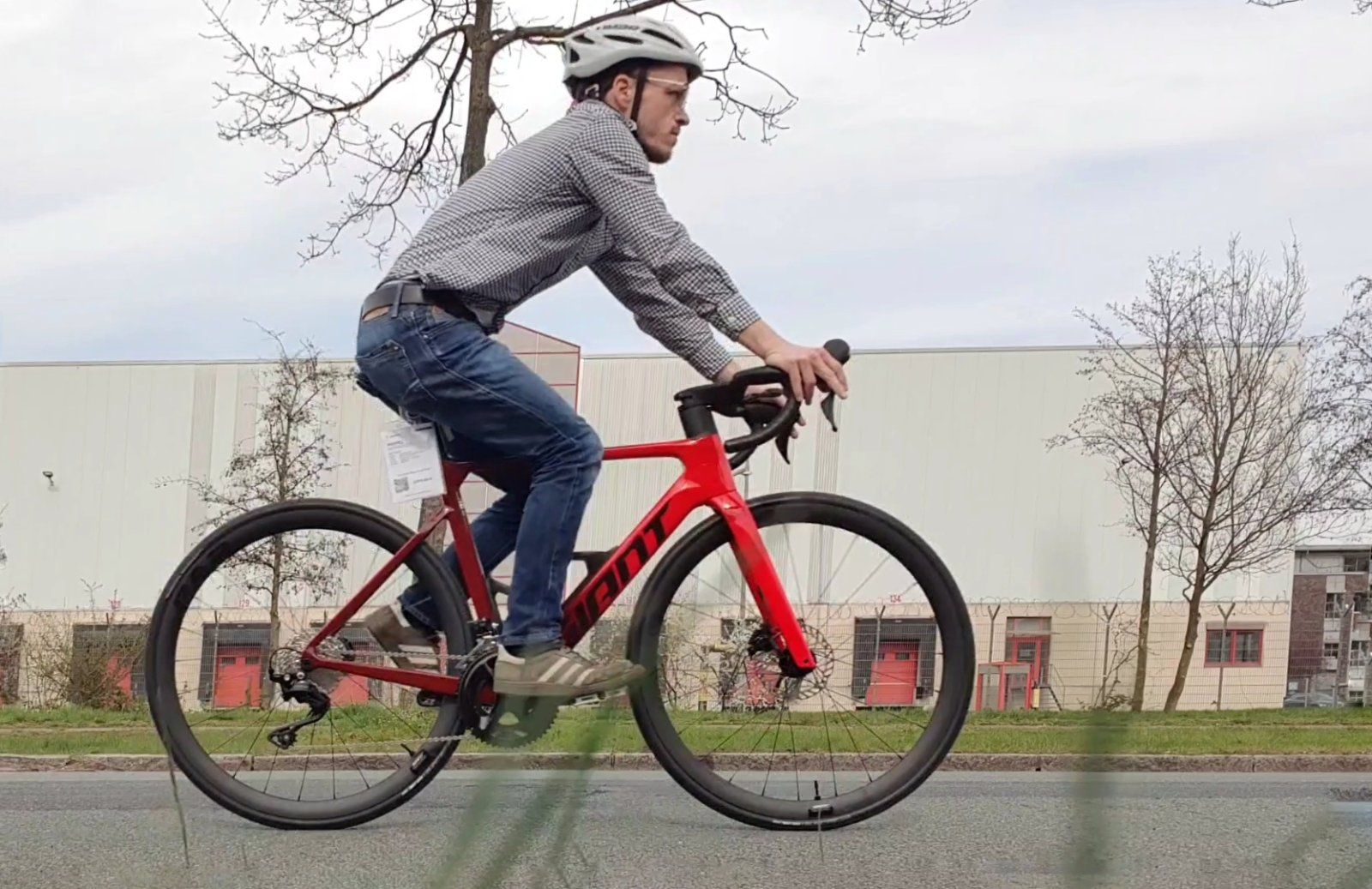

Dein Profilbild suggeriert dass es nicht dein erstes Rennrad wird, ich verstehe oft nicht warum man die ideale Sitzposition nicht auf einem bestehenden Rad findet und anschließend mit genauen Vorstellungen auf Einkaufstour. Auf dem Parkplatz mit Jeans und Turnschuhen eine Runde drehen ist einfach absoluter Quatsch.
Genau das mache ich doch gerade. Mit den Klamotten hast du natürlich recht. Habe ich selber auch schon beschrieben.
Vielleicht hab ich es überlesen, aber bisher war doch der Plan genau so eine Probefahrt noch mal zu machen nur jetzt halt mit weniger Spacern wenn möglich.
Ich weiß genau wie meine Sitzlänge ist, welche Überhöhung ich brauche, welchen Versatz der Sattel haben soll. Wesentlich sinnvoller als bei jedem Rad neu anzufangen irgendwas zu frickeln.

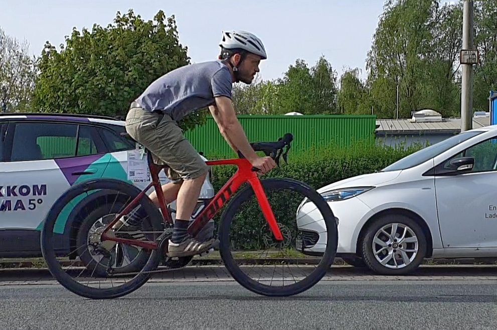

Wie ich am Wochenende zufällig gesehen habe, bin ich ganz am Ende des Videos nochmal etwas näher an der Kamera vorbeigefahren. Jetzt denke ich wieder, so falsch sieht es doch nicht aus, wie ich dachte. 🤔
Passt doch offensichtlich besser als gedacht! Versuch den LRS sofort upzugraden wenn du nicht unbedingt einen Trainings LRS haben möchtest - mit dem bleischweren Original lenkt die Mühle total träge...

...notfalls bekommst du ja den passenden Vorbau auch noch in 1cm Schritten, das zweite Bild noch Space ganz raus sollte doch dann schon passen wenn du noch tiefer möchtest - einzig die Sattelstütze wird halt eben viel Potenzial zum kürzen haben...und vielleicht etwas weniger flex bei der geringen Auszugslänge
