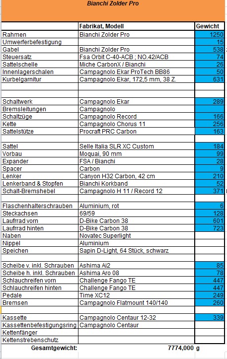

Hier mal so im einzelnen, wie man mit einem mechanischen 1x11-Setup unter die 8 kg (hier allerdings mit CX-Schlauchreifen) kommt:
Das ist aber ein wilder Mix mit Ekar Schaltwerk, 11x Straßenergos und Centaur 11x Kassette. Das ist halt keine reine Ekar Gruppe mit entsprechender Bandbreite der Kassette und eben nur 11 Gängen. Woher wusstets Du das der 11x Ergo mit dem Ekar SW geht?
Hast Du ein Bild vom kompletten Rad?
