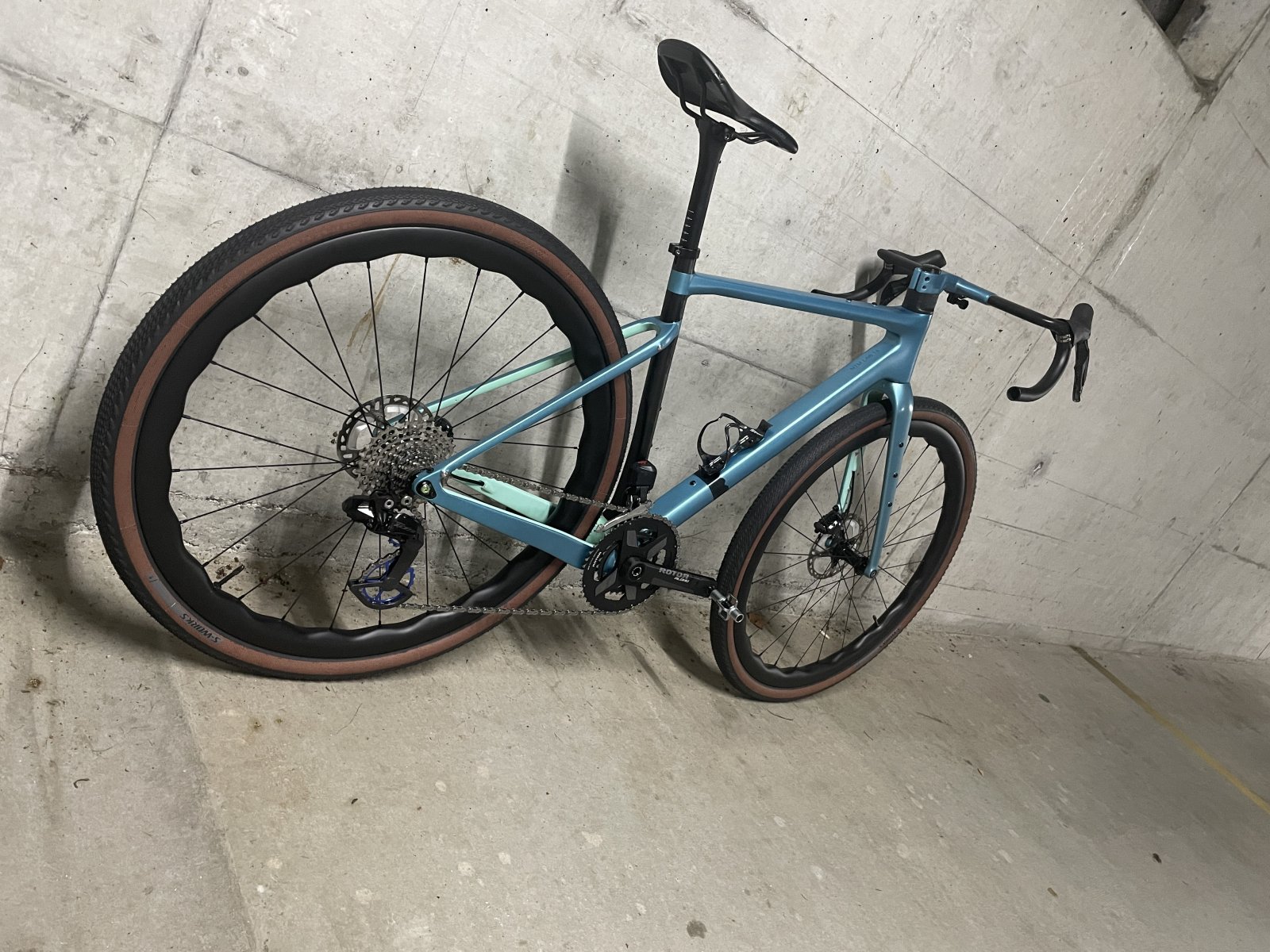

ich fahre ganz was ähnliches, China Gravel-Set (Rahmen Gabel Stütze Vorbau Lenker Flahas), Ekar, LR von Lightwolf
Gewichte hab ich hier dokumentiert
https://fotos.rennrad-news.de/s/21813
Rahmen 1198
Gabel 472
Vorbau 200
Lenker 270
Stütze 250
Mit den Werten kommt das ganze Rad realistisch auf ca 8kg oder knapp drunter, und Preis inklusive Kabel, Lenkerband, Schläuche, Reifen, Bremsscheiben, Steckachsen, Lockring, Kette (nicht dabei bei der Gruppe) sonstiger Kleinkram auf etwas über 3000€
Du würdest wahrscheinlich Gewicht sparen bei den LR, die bei mir eher 1550-1660g haben, und bei Lenker/Vorbau. Preislich sparst du die 400 Differenz beim Laufradpreis und einiges, weil die EKAR günstiger geworden ist.
Mein Rahmenset war um die 700, die LR 800, die EKAR 1050

Rechnen scheint nicht Deine Stärke. Ich habe Dir die Gewichte von meinem Aufbau genannt und hier sehe ich außer einem etwas leichteren Rahmen nur schwerere Teile bei Dir. Wie willst Du dann in der Summe unter den 8,1 kg ankommen?
Gabel + 40 g, Stütze +50 g, Sattel +60 g, Pedale + 60 g, Laufräder +100g, Lenker + 30 g.
Bei bei Innenverlegung kommt noch einiges an Gewicht mit den ganzen Spacern drauf.
Und ungelöst ist das Problem die Ekar innen zu verlegen. Da ist ein hohes Risiko, die Schaltung wird vielleicht nie zufrieden stellend schalten oder nur für kurze Zeit, bis die engen Radien im Vorbau dazu führen das der Zug die Innenliner sich aufreiben. Diese Rahmen sind für mechanische Schaltungen nicht gedacht.
Rahmen -200g, Vorbau fällt weg -200g (oder sehe ich das falsch?) (Gabel und Stütze damit aufgehoben und 300g, wie angegeben) Laufräder DT Swiss 1400 laut Bike24 1469g glaube ich, sind doch auch leichter?

Vergiss die Ekar Scheiben nicht und die BB Schalen, die musste ich nachordern, weil sie nicht Teil der Gruppe sind. Und ein Kettenschloß, besser zwei :D
Meiner ist von Velobuild, ein CX-002.
Und wer sagt, dass das mit der Zugführung geklappt hat? :D nee Scherz beiseite, ich habe allerdings ein Bremskabel durch Knicken zerstört. War mein erster Voll-integrierter Aufbau, Lehrgeld. Würde mir nicht nochmal passieren. Ein Gewürge war es natürlich, der Vorbau ist innen rechtwinkliger als nötig.
Es funktioniert tatsächlich und hat eineinhalb Saisons bzw. vielleicht 3000km überlebt inklusive Bahntransport etc. bis jetzt, ohne, dass Nachstellen der Schaltung erforderlich gewesen wäre. Wundert mich selber.

Hab da mal Input was praktisch möglich ist. Die 7.2kg mit sub 2k vom TE sehe ich als eher unrealistisch. (Möglich mit anderen lrs, Kurbel, Stütze,Sattel, etc, China würds möglich machen, kommt drauf an ob man möchte)
Hab selbst 2 Projekte sub 8kg mit 2k umgesetzt. Jeweils bei knapp 7.9 bzw 8.15kg gelandet Inkl Pedale und flaha mit 1.9 bzw 2.2k (teile sind teils gebraucht aus dem Forum, Rest neu)
Beide 2fach mit 11-34

Hab nachgemessen, aktuell 8,7kg fahrbereit, mit Garmin Rally 100 Kraftmesspedalen (450g), Flaschenhaltern, Tachohalter, Pumpenhalter etc, dazu mit schwereren LR (Campa Shamal Carbon, 1585g lt C., nach meiner Waage eher so 1700+) und Schlauchsetup.
Kataloggewicht mit den leichteren LR, TL Setup, ohne Pedale und den anderen Nippes also wohl ~7,9-8,1 konservativ
Lenkerkombi (die aktuell seit gut 6 Wochen beim Zoll hängt, wenn sie nicht schon auf dem Weg nach Hause oder in den Schredder ist) ~100g weg, 1400g-LR -180g (bzw -350); wenn man also am Rahmenset 200-300g rausholt, und die Schläuche wegläßt, kommen sub 7,5kg ins Reich des möglichen für das Kataloggewicht, oder unter 8 Fahrbereit
7 flach halte ich allerdings auch für sportlich.
