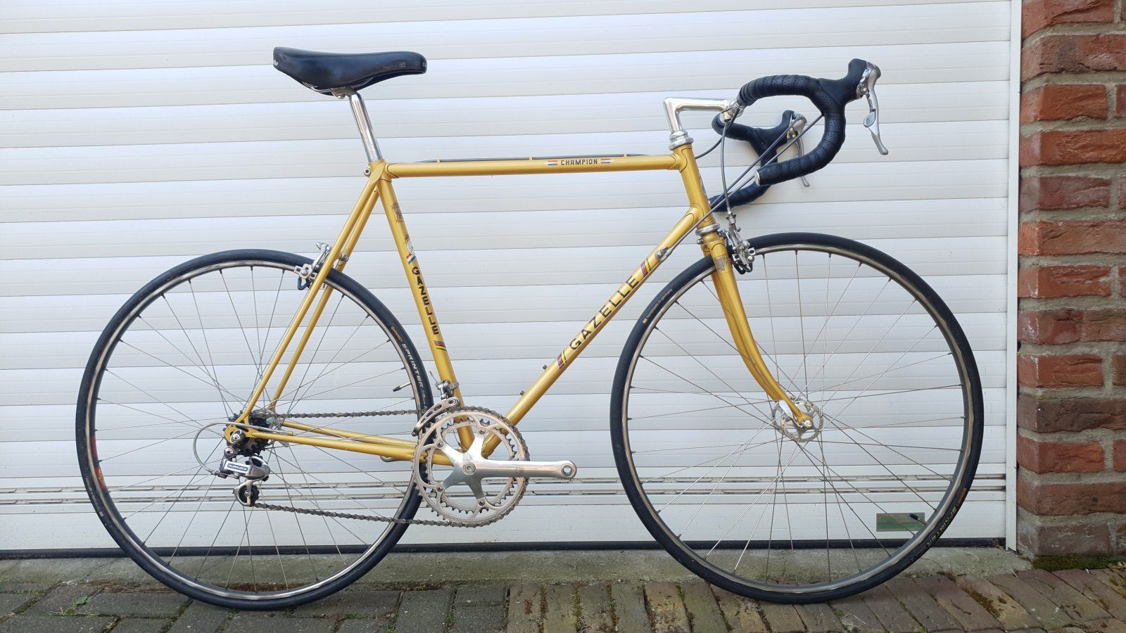

Zeig ma her was du da genau gekauft hast!Nein, ist 58cm m/o, wäre Dir also zu klein gewesen. Außerdem hast du doch bereits einen 753 er Rahmen, jetzt mach den doch erstmal fertig!
Sehr schick und in traumhaftem Lackzustand, oder?753er Gazelle in Goldgelb, wiegt ohne Pedale mit STIs 9,4kg. Ich werde das wohl als leichtes aber dennoch alltagstaugliches Rad aufbauen.
Sollte problemlos unter 9kg kommen.
Ja, der Lack ist echt gut, nur ein paar kleine Mini Roststellen am Ausfaller und Oberrohr. Nur die 753er Decals sind ziemlich hin. Evtl. werde ich die erneuern.Sehr schick und in traumhaftem Lackzustand, oder?
