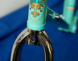

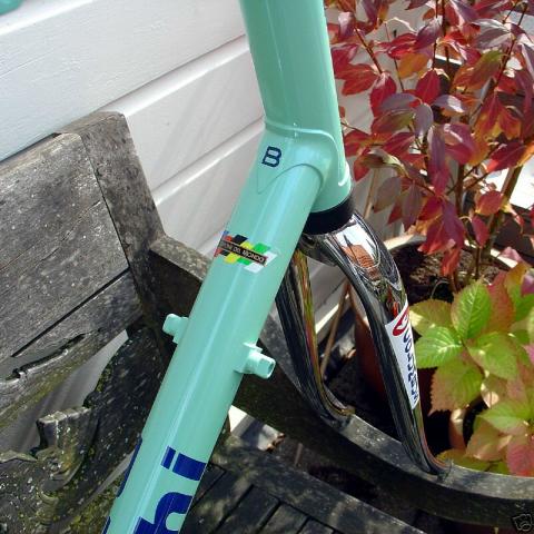

würde gerne auf nummer sicher gehen. daher habe ich überlegt statt des 23er grand-prix vorne einen 20er zu montieren. aber dazu wurde mir von einem händler gesagt dass der 20er auch nicht ganze 3mm niedriger ist.
hat denn sonst niemand dieses problem?
übrigens: die gabel ist denke ich nicht so selten. es handelt sich um ein baugleiches modell wie auf dem foto.
ps: ihr dürft schon die 10-punkte-karten für die bewertung raussuchen. in zwei wochen ist das bike fertig!

bist du sicher, dass das keine bahngabel ist? die haben manchmal ein loch für die bremse, aber sind kompakter gebaut.
wie gesagt is es die gleiche gabel wie auf den fotos. das muss doch irgendwie funktionieren und wenn nicht mit dem "altstar" conti grand-prix, mit welchem reifen dann?
