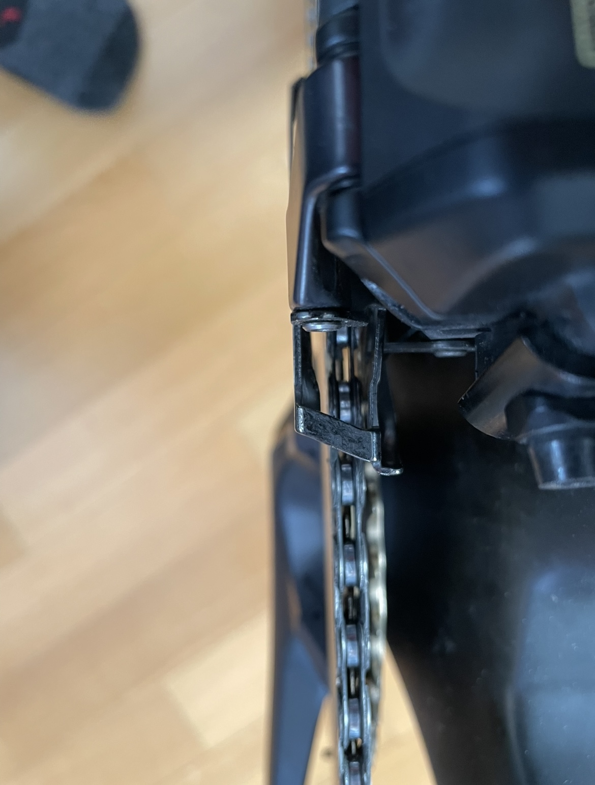

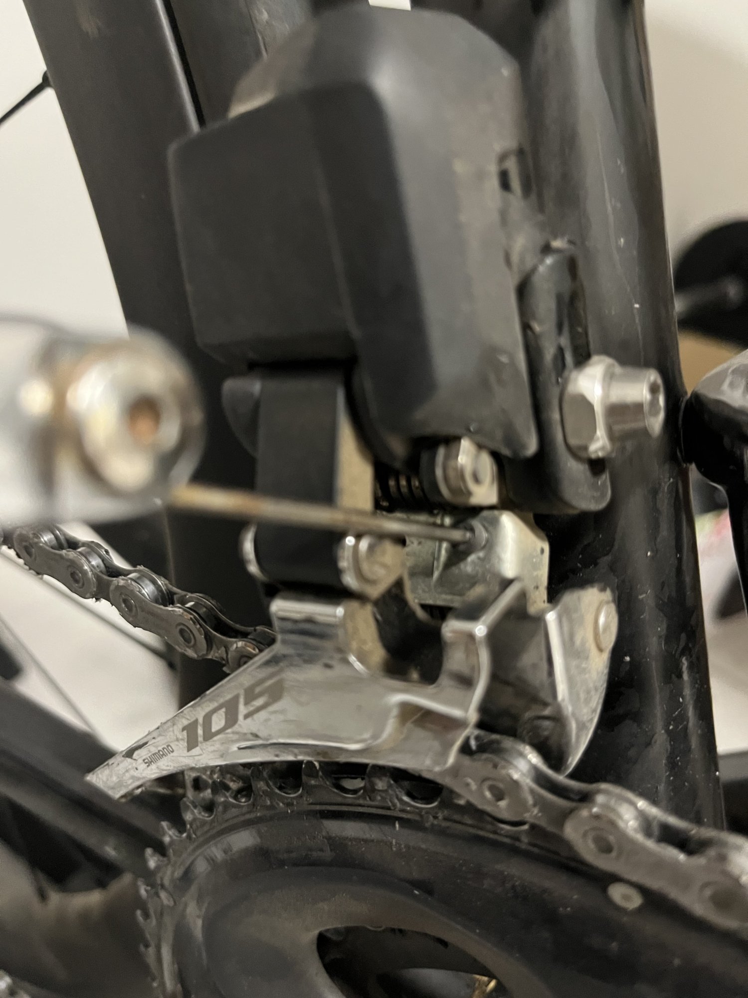

Nun zum Problem: Die neuen Kettenblätter scheinen insgesamt "dünner" zu sein. Der Abstand zwischen groß und klein ist derselbe wie bei den Shimano *-Kettenblättern, sie sind aber insgesamt ca 2-3mm weniger weit vom Rahmen entfernt, wenn sie an der Kurbel montiert sind. Dies führt jetzt zum großen Problem mit meinem Umwerfer. Dadurch, dass die Kettenblätter weiter innen liegen, ist jetzt viel zu viel Abstand zwischen dem "äußeren Blech" des Umwerfers und dem großen Kettenblatt, was dazu führt, dass die Kette jedes Mal nach außen abgeworfen wird bei einem Schaltvorgang vom kleinen aufs große Blatt.
Die elektronische Verstellung des Abstands des Umwerfers näher zum Rahmen bringt leider nichts mehr, weil die schon voll am Anschlag ist. Ich habe nun Storck "im Verdacht", dass die eine Umwerferhalterung entworfen haben, die den Umwerfer 2-3mm zu weit vom Rahmen entfernt aufhängt (s. roter Pfeil im Bild). Das würde auch die vorherige Einstellung erklären, denn selbst mit den originalen Shimano *-Kettenblättern war die Abstandseinstellung des Umwerfers in der App schon auf -10 (bei einer Skala von -19 bis +19), also definitiv weiter zum Rahmen hin als im Normalzustand.
Habt ihr eine Idee, wie man das Problem lösen könnte? Die letzte Möglichkeit wäre vermutlich eine neue Umwerferhalterung aus dem 3D-Drucker, aber das will ich unbedingt vermeiden...

Die Umwerferaufnahme ist ein am Sitzrohr anlaminiertes Stück Carbon, mit einem Aluhalter verstärkt. Jeder Rahmenhersteller hat da so seine eigene Vorstellung, wie weit/nah der Umwerfer in der Grundposition montiert werden kann. Daher gibt es manchmal Umwerfer/ Kurbel Kombinationen, die einfach nicht passen. Da kann man dem Rahmenhersteller keinen Vorwurf machen. Er hat beim Design einfach nicht jeden Sonderfall eingeplant, denn dafür gibt es auch zu viel Zubehör auf dem Markt, um alles abdecken zu können.
Z.B. kommen immer wieder die Anfragen hier im Forum, ob man nicht eine Ultegra/105 Kurbel gegen eine GRX Kurbel tauschen könnte, damit man eine kleinere Kurbelübersetzung fahren könnte. Die GRX Kurbel hat aber eine Kettenlinie die weiter außen liegt (denn GRX wird in der Regel bei Gravel mit breiteren Reifen * gefahren). Manchmal schafft es der serienmäßige Ultegra/105 Umwerfer und kommt weiter nach außen, manchmal aber auch nicht. Das muß man dann einfach probieren und Glück haben. Die Toleranzen sind recht eng.
Dreh doch einfach die Madenschraube ein Stück rein.
Dann steht der Umwerfer eher schief zu den Kettenblättern. Gibt dann ein anderes Problem.
