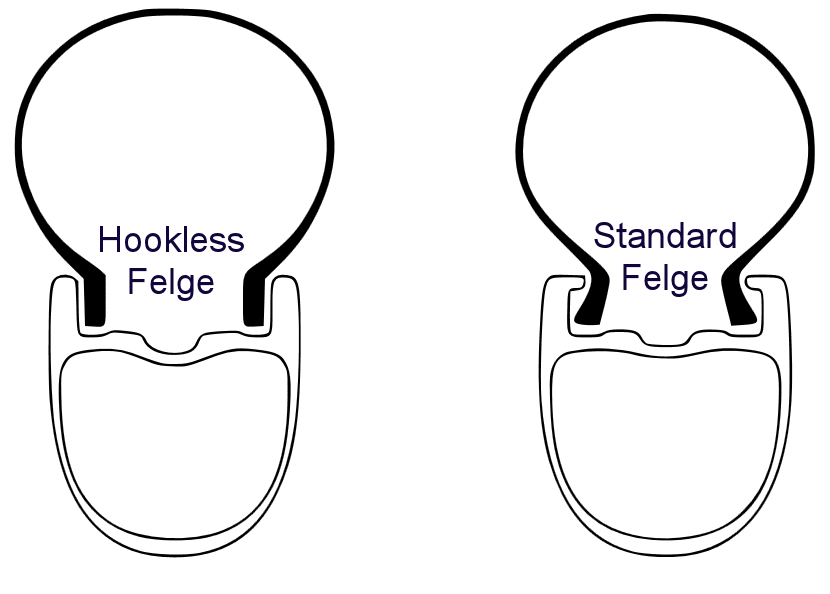

hookless-3-png.609493
Ich sehe da das Machwerk einer GrafikerIn aus einer Werbeabteilung. Wie solche Übergänge tatsächlich sind und wie solche aussehen die tatsächlich windschlüpfrig sind? Welche Radien wo? Konvex konkav? Der Wissende werfe den ersten Stein.
So ganz grob stimmt das schon. Der Winkel ist beim Clincher flacher zur Felge, wodurch es bei hookless weniger bauchig wird. Details sind dann etwas komplizierter durch die Verbundmaterialien.
Hast du schonmal ein Hookless Laufrad in der Hand gehabt?
Der minimale Unterschied in der Aerodynamik zwischen Hookless und Hooked wird man in der Praxis wohl nicht bemerken.
Na wenn du das sagst...
Gerade was Seitenwindanfälligkeit angeht, ist das durchaus maßgeblich unterschiedlich, da das Zusammenspiel aus Form des Reifens und der Felge dort entscheidend ist. Hookless ist da nicht perse besser, aber hat mehr Potential das gut zu lösen.
Diese Grafik ist einfach peinlich schlecht.
So sieht keine Reifenwulst aus und auch keine Felgenhorn und auch kein Felgenbett.
Und es gibt auch keine Lücke zwischen Felge und Reifen.
Als jemand der beuflich so etwas erstellt muss ich mich fremd schämen. Noch trauriger ist aber dass es Leute gibt die das glauben was da zu sehen ist.
Zum Thema: anstatt krampfhaft 28 mm auf dem VR zu fahren, würde ich einfach vorn 25 und hinten 28 mm nehmen. Ein 25er nominal ist real auch schnell mal 27 mm breit und das passt dann mit den üblichen Felgen wunderbar und ist auch mit 5,X bar gut dämpfend.
Bei der Grafik handelt es sich um eine Prinzipdarstellung welche den grundsätzlichen Unterschied Hooked vs. Hookless zeigen soll, nicht mehr und nicht weniger. Um das zu zeigen ist die Grafik hervorragend gemacht, man trifft sie genauso übrigens "tausendfach" in Beschreibungen und Manuals von LR- und Reifenherstellern an.
