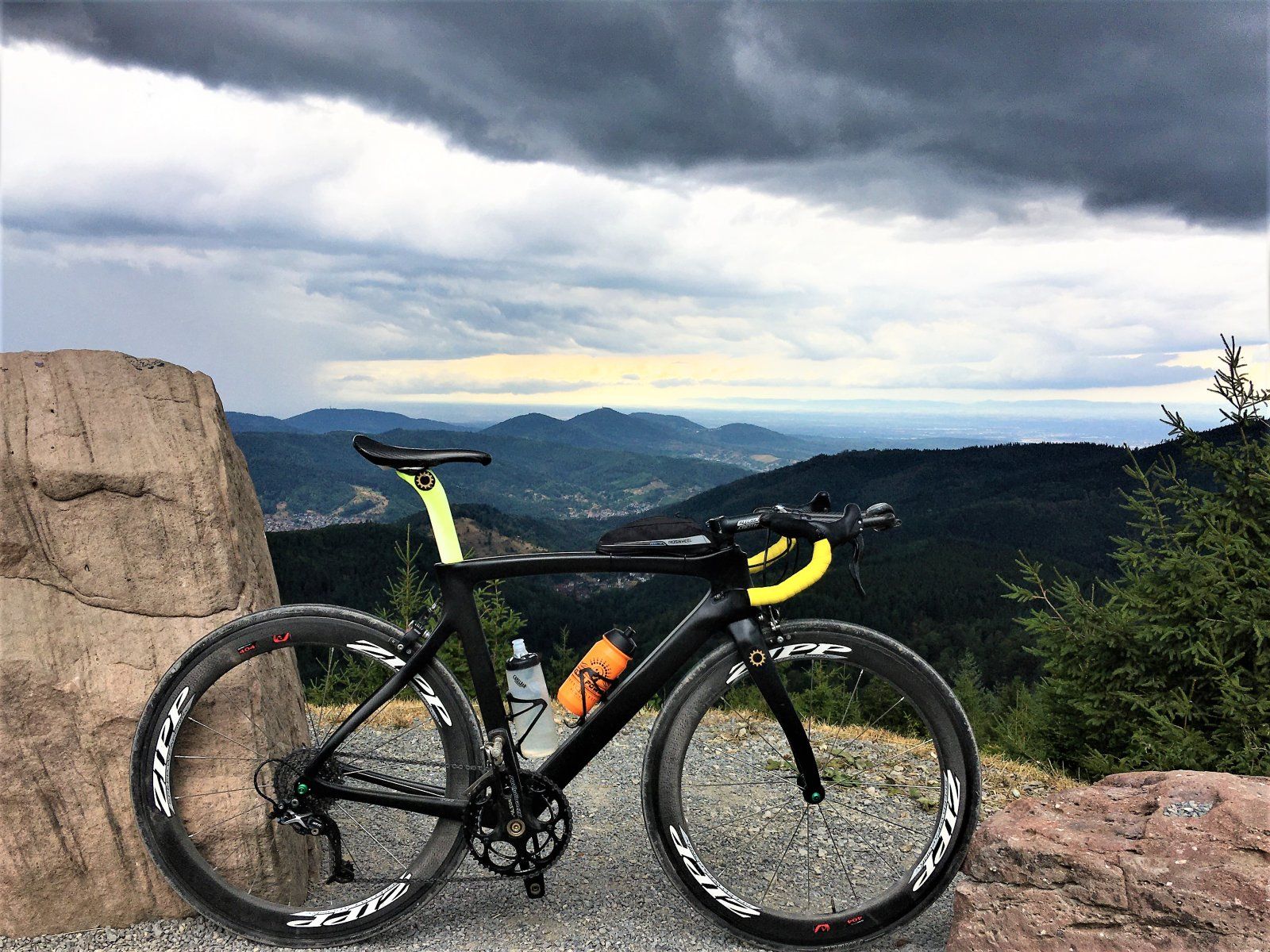

Das aktuelle Astra ist ja „Endurance“, fährt sich in einem sportlichen Setup aber wirklich schnell. Und wiegesagt: Es muss halt passen zum Fahrer. Hier meines (in größter Größe 😛):

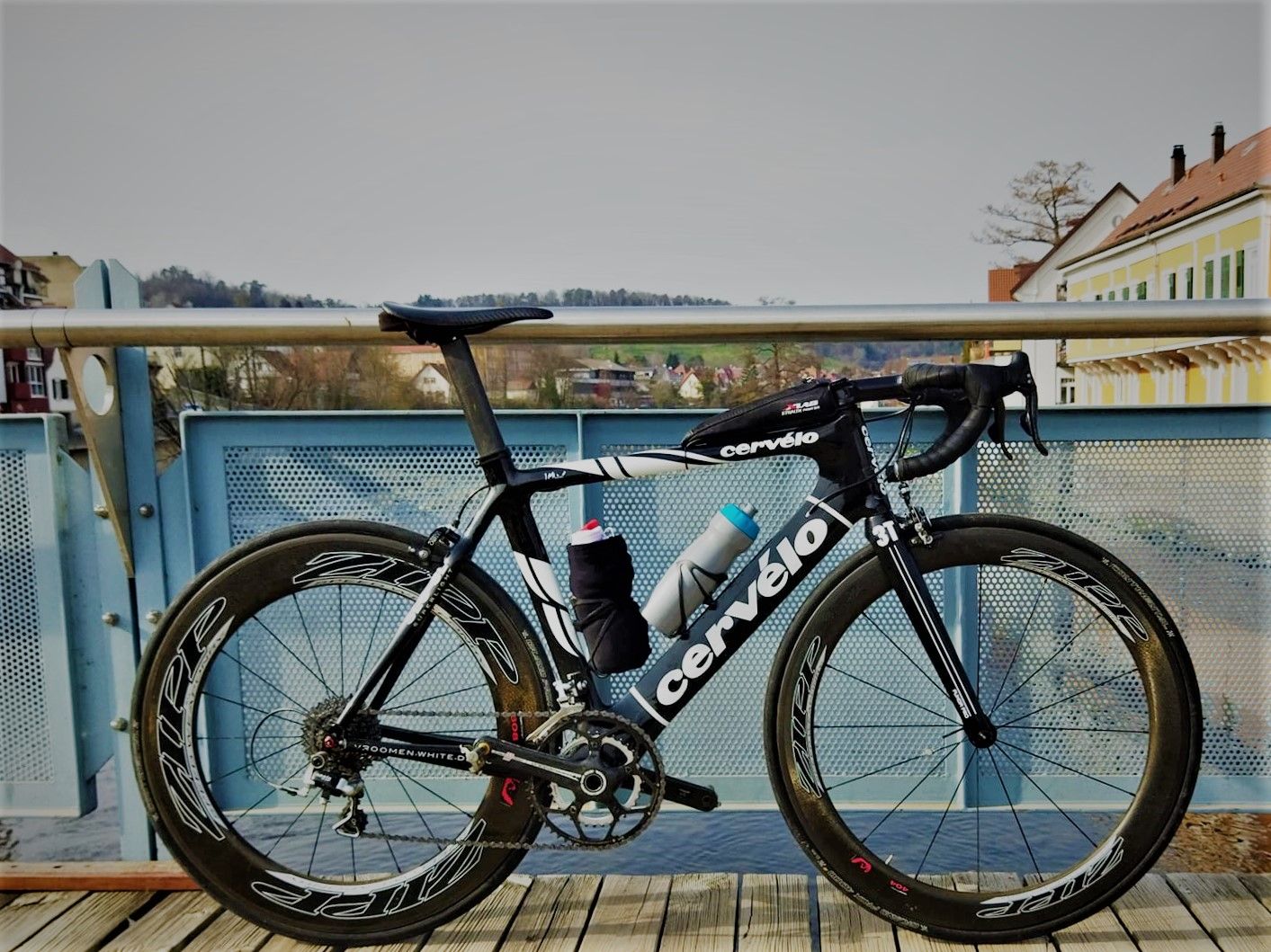

Hilft dir vielleicht: 176 ,84 und schon 64 Jahre alt....allerdings/gottsd. nur wenig Bauch... 😇
Lieblings-Setup- 54 er Pinarello F8, ca. 1-2 cm Spacer, 100er Vorbau und Lenker eher mit klassischem Reach
und Setback nur mehr 4-5 cm !
Mein Fazit: gewöhn dich gleich an eine eher sportliche, tief/lange Sitzposition....erspar dir viel dummen/teuren Versuch
