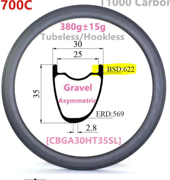

Bin am überlegen diese Felge zu bestellen. Sollten die Speichen nicht passen kann man evtl mit anderen Nippeln ein paar mm ausgleichen.

Ich kenne das als "bead seat diameter" oder auf deutsch Reifenwulst-Durchmesser. Bei Alufelgen reicht es meist aus die Felgenhöhe zu messen und eine Felge mit gleicher Höhe zu verwenden.
Ganz genau, die 622 mm, die ja
bei Rennrädern Standard sind.
Dass es da einen englischen Terminus gibt, wusste ich bisher nicht, ich habe halt versucht mich auf Deutsch verständlich auszudrücken.
