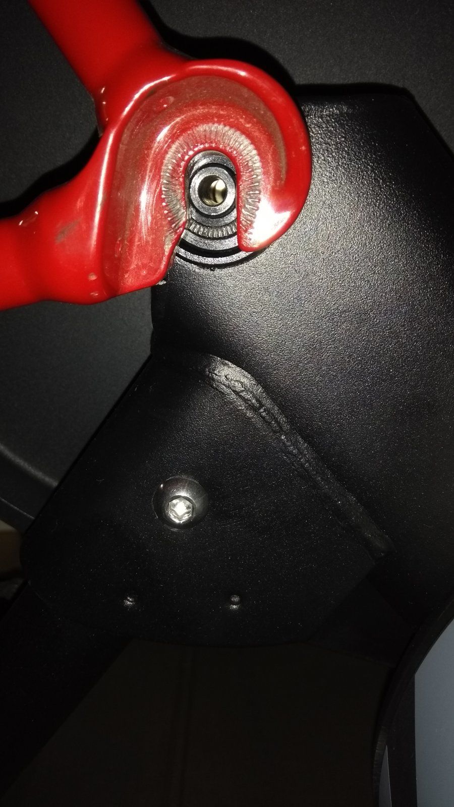

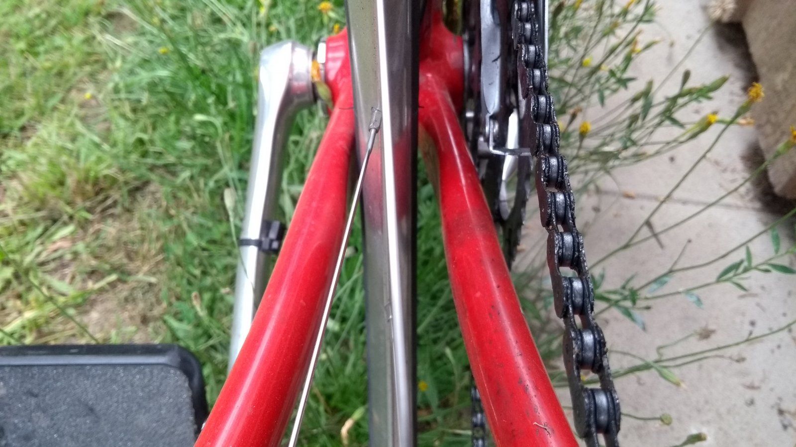

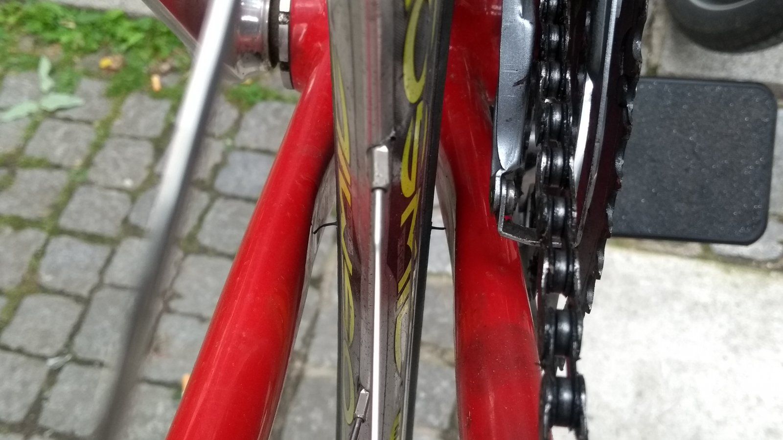

cetiAnhang anzeigen 971536
Die Felge muss doch nur etwas nach rechts gezogen werden , 1/2 Nippelundrehung rechts langt evtl schon , weshalb denkst du denn das der Rahmen krumm ist ?
Danke für die Tipps!
Muss also noch besser analysieren, woran es liegt.
Mein Indiz für ein Rahmenproblem war einfach, dass dieses Problem bei 2 verschiedenen LRS'en auftritt. Ich glaube vor der ersten Rollentrainer-Saison mit diesem Rahmen war das Problem auch noch nicht vorliegend. (Bin damit ca. 20-30x den Mt. Ventoux auf Zwift hoch. So monströs bin ich jetzt nicht und gehe grundsätzlich eher nicht aus dem Sattel, aber die stattfindende Verwindung auf der Rolle könnte doch dem Rahmen auch schaden, denke ich.)
Ja , aber das findet im elastischen Bereich des Materials statt , das du den plastisch dauerhaft verformt hast kann ich mir nicht vorstellen .
Eher bekommt ein Alurahmen auf der Rolle einen Ermüdungsriss irgendwo bei Tretlager .
Hab mal gelesen, und glaub daran , das sich ein Hinterrad im laufe der Zeit nach links zieht weil rechts die Speichen zu steil stehen.
Ich glaube das die Spannungsverteilung sich ändert und die Felge nach links wandert. Ist ja wie beim draufsetzen, da geht die Felge ja auch minimal nach links.
