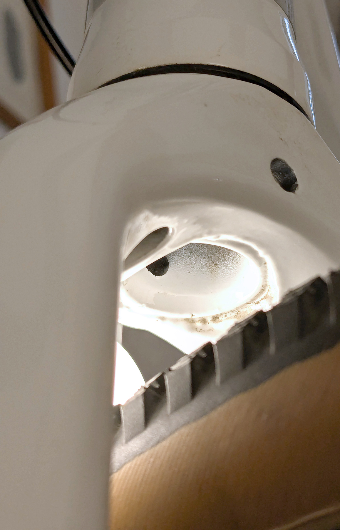

Hier ein Foto zur besseren Visualisierung um welche Belastungen es geht:

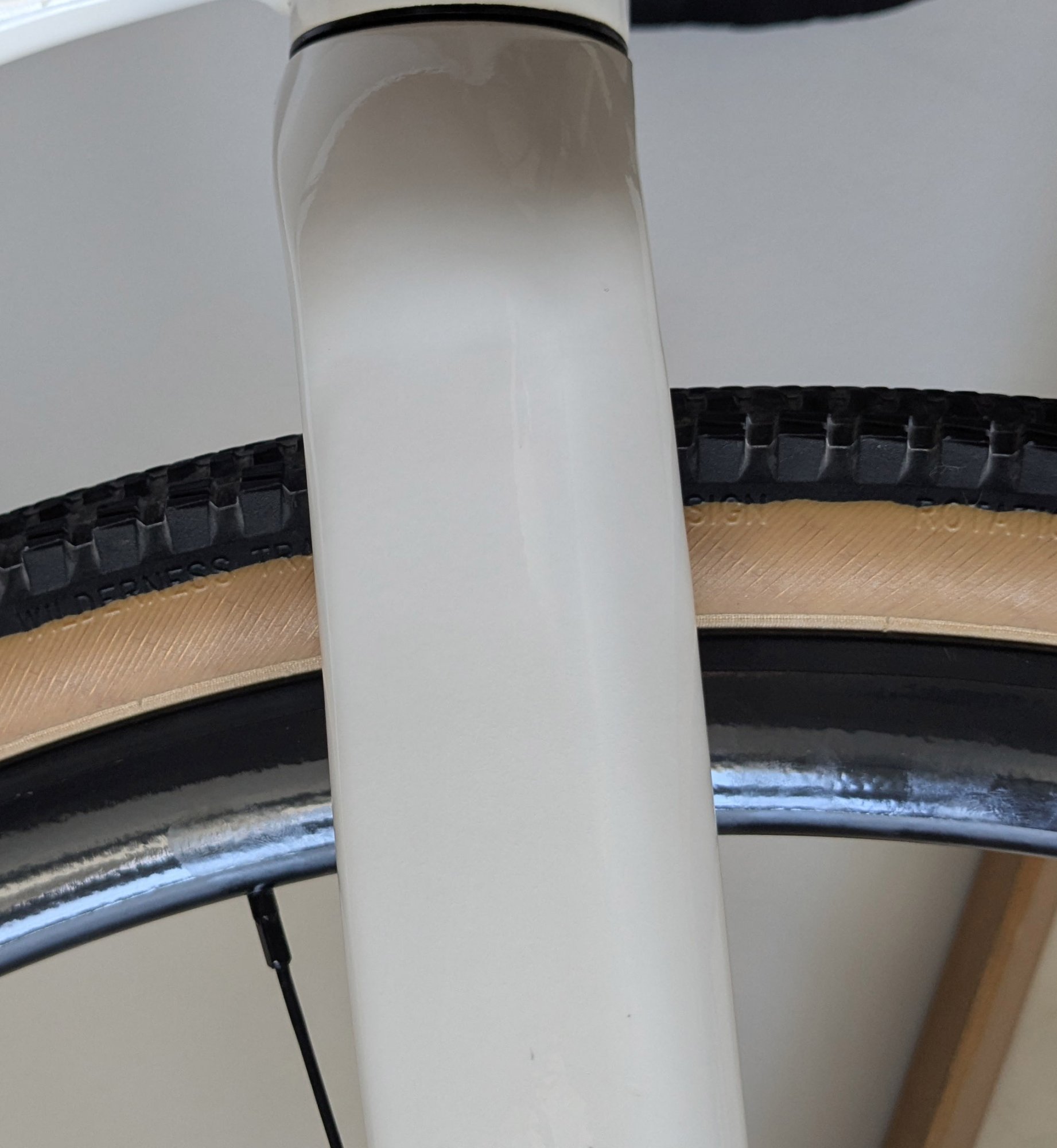

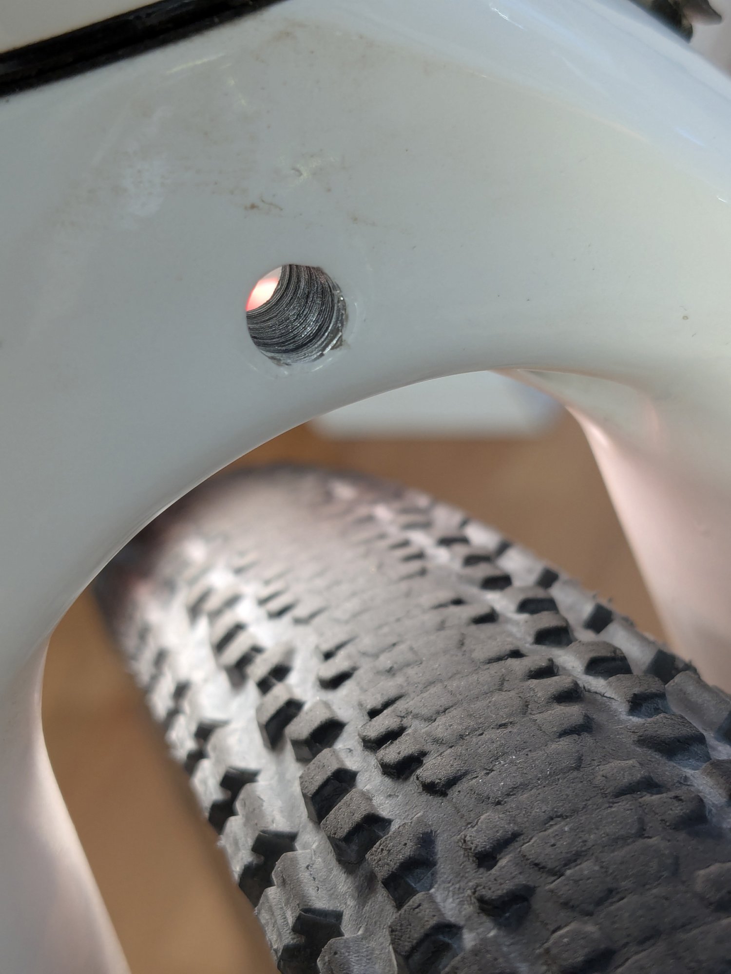

Und hier noch ein Foto meine Gabel:
Die Gabel ist aus Aluminium und weißt keine sichtbaren Beschädigungen auf. Sie ist auch nicht geweitet oder verzogen und die Naben passt genauso wie vorher herein.
Da die Gabel aber natürlich ein sensibles Bauteil ist, wollte ich gerne mal nachfragen, wie problematisch diese Spreiz-Belastungen sind und was und wo ich sonst noch prüfen sollte.
