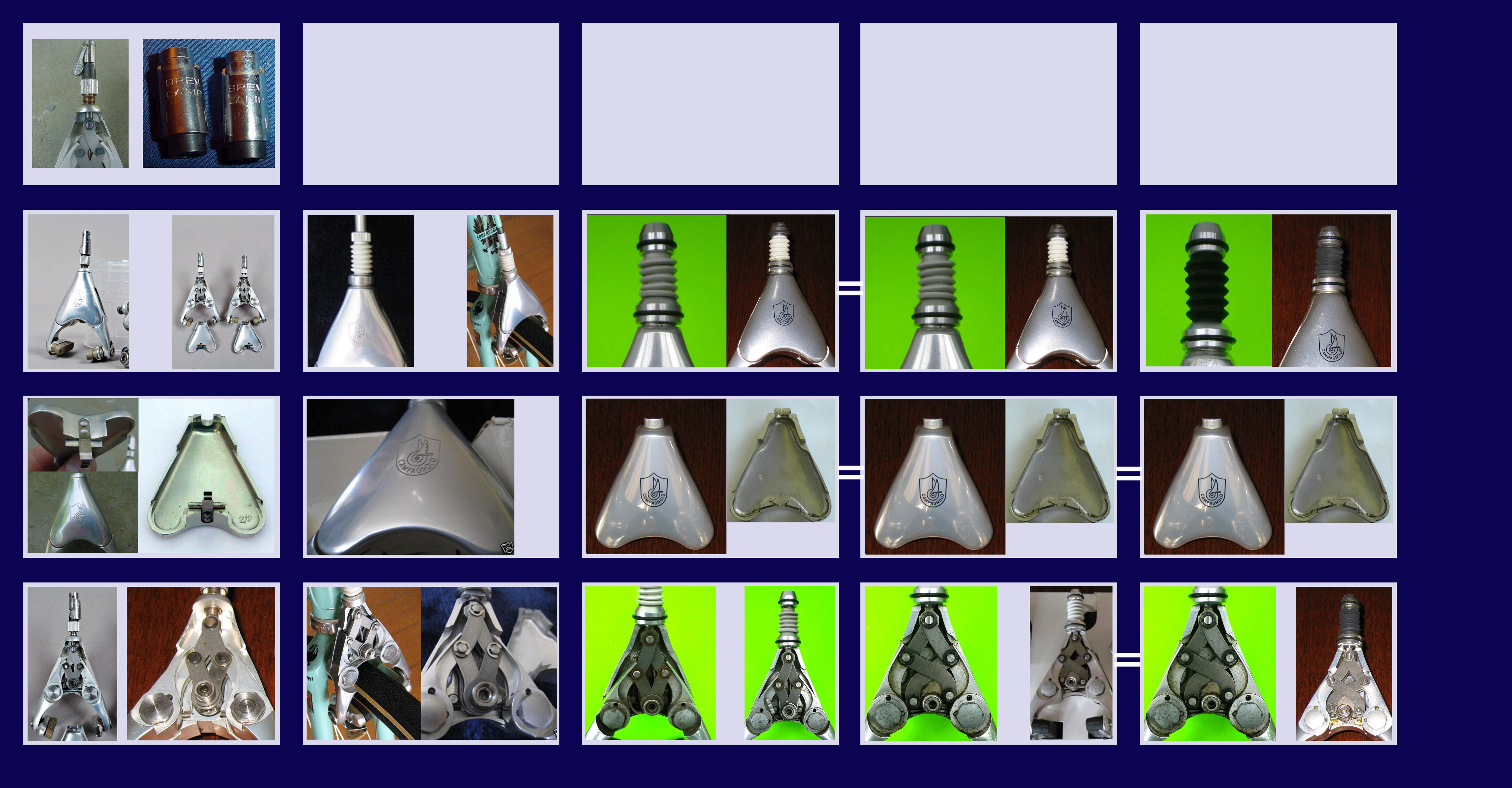

Mal ne OT-Frage vom interessierten Laien: Haben die Teile wirklich gut gebremst? Kann mir das nicht so recht vorstellen... Oder ich missverstehe das Prinzip.
Bremsen kann man damit - aber überall wird vom "Einstellungsproblem" geschrieben. Habe meine noch nie montiert, aber gerade mal die HR-Bremse gewogen: 234 Gramm... kaum leichter als ein Paar (!) Seitenzugbremsen. http://www.rennrad-news.de/forum/th...ne-frage-der-einstellung.128780/#post-3212421

Die Dinger bremsen nämlich so fantastisch gut, dass viele Profis damals die Nuovo-/Super-Record-Bremsen wieder an ihre Räder geschraubt hatten. Die entsprechende Reaktion von Campagnolo waren die Cobaltos, die ja quasi baugleich mit den NuovoRecord waren.
Die Monoplaner (Chorus und Croce d'Aune) sind besser als die Deltas.

Nee, war ernst gemeint. Da wird ja die Zug-Kraft des Seiles umgelenkt über die Gelenkkonstruktion. Erinnert mich ein bisschen an Cantis, wo ja auch Zugkraft über den Seilhänger umgeleitet wird. Und die hatten nicht die Bremskraft wie die, beiden die Bremskraft direkt auf die jeweiligen Hebel wirkt - also V-Brake und auch die RR-Seitenzugbremsen.
Hat mich einfach mal interessiert - denn sehr schick sind sie ja.. Ich schraube zwar viel, aber mit diesen Bremsen hatte ich noch nicht zu tun..

Nee, war ernst gemeint. Da wird ja die Zug-Kraft des Seiles umgelenkt über die Gelenkkonstruktion. Erinnert mich ein bisschen an Cantis, wo ja auch Zugkraft über den Seilhänger umgeleitet wird. Und die hatten nicht die Bremskraft wie die, beiden die Bremskraft direkt auf die jeweiligen Hebel wirkt - also V-Brake und auch die RR-Seitenzugbremsen.[...]
...was letztlich nur eine Frage der Gesamtübersetzung ist. Die Übersetzung des Kniehebelmechanismus der Deltas wird in einem großen Bereich um so kräftiger, je weiter die Bremsschuhe nach innen Wandern, insofern müssen Belagdicke (bzw. -verschleiß) und Felgenbreite zueinander passen.
Das trifft jedoch nur auf die allererste Generation Deltas zu. Diese bremste nicht schlecht, sondern hat beim Bremsen "katastrophal versagt". Campagnolo hat daraufhin eine Rückrufaktion gestartet und die Cobaltos vorrübergehend auf den Markt gebracht. Es folgten vier weitere Generationen Deltas. Die letzte, so wie die hier abgebildete, bremst m.E. sehr solide! Die Montage der Deltas ist allerdings echt ätzend...

die letzten Generationen der Deltas sind an mir vorbeigegangen - ich hatte Berührung mit der ersten Generation und vielleicht der zweiten (?) zu meiner aktiven Schrauberzeit im Laden.
Damals (Ende Achtziger) haben wir angefangen, einen großen Bogen um Campagnolo zu machen: Die waren den Shimano-Sachen technisch hoffnungslos hinterher. Eine einfache Exage funktionierte besser.

Die Bremsen sind in der Tat richtig schwer, aber sie funktionieren ausgezeichnet!
Ich fahre überwiegend im Pfälzer Wald und in Sardinien. Dort habe ich beste Erfahrungen gemacht.
