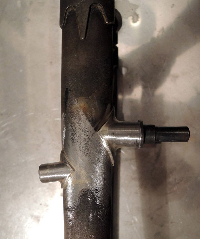

Aus Schrott mach neu, Teil 2: Der unbekannte Franzose

Die große Frage bleibt natürlich, was es eigentlich ist.
Ich tippe (nicht als Einziger) auf ein nachträglich umgebautes Velosolex Saint Tropez, das wirklich viele Gemeinsamkeiten hat. Das Tropez gab es aus 531 und Durifort, mit den gleichen Muffen, Ausfallenden & Rohranbindungen, Unterlegblechen unter den Stegen, mit und ohne Zugführungen, aber niemals mit Cantisockeln und meines Wissens nach auch nie mit diesem Gabelkopf. Den habe ich überhaupt noch nirgends mit so schönen und langen Verstärkungsblechen gesehen.
Wer weiß mehr?
ICH ! Das ist eindeutig ein "Knobi spezial", was es vorher war,...hmm. Denk mal an die armen Kerle in 50 Jahren, die das einordnen wollen, ohne dass Du ihnen was hinterließest. Du hast bei dem Veränderungsmaß findich alles Recht der Welt, eigene Decals odawidiheißn dafür zu gestalten. Das hat nix mit Selbstbeweihräucherung zu tun !
Aus Sch... etwas suboptimalem Gold machen, das ist Dir gelungen, nur gehört die Suboptimalität(zB das recht hohe Rahmengewicht) direkt zu einem solchen Projekt, oder sehe ich das falsch ? Erst jene versetzt einen in die Lage, hemmungslos dran rumzubasteln. Würde man mit edlerem Ausgangsmaterial doch gar nicht wagen ?
Wenn ich so löten könnte würde ich auch durchaus auch edleres Ausgangsmaterial verwenden um für mich das perfekte rad nach meinen persönlichen Bedürfnissen zu gestalten.
@kokomiko2, "Ich war jung und brauchte das Rad!"
Eigentlich wollte ich nur ganz schnell einen angenehm fahrbaren Untersatz für die Eroica haben, mehr nicht. Was dann im Paket steckte, fand ich in mehrfacher Hinsicht bemerkenswert und konnte einfach nicht die Finger davon lassen. Dabei versuche ich aber dieses Mal, das etwas uklige Ding nicht völlig seiner Würde zu berauben, und mit edlerem Ausgangsmaterial würde ich so etwas SELBSTVERSTÄNDLICH auch wagen - siehe Super-Méral von merida63. Das ist irgendwie ein innerer Zwang.
Das Rad fährt sich übrigens toll und ist unerwartet wendig, von daher doch ein richtiges Rennrad. Und das Gesamtgewicht mit Licht & Schutzblechen liegt bei 11,3 kg - ohne ein einziges ausgesuchtes Leichtbauteil. Es bleibt also auch mit Träger problemlos unter 12, was ich jetzt nicht so schlecht finde, wenn ich mir aktuelle Tourenräder mit Alurahmen, XT-Hollowtech-hastenichgesehn und lässigen 15 kg ansehe. Keine Ahnung, wie man das hinbekommt.
Wie der endgültige Aufbau mal aussehen wird, ist schwer zu sagen. Derzeit ist es mit den kleinen Kettenblättern und dem relativ eng gestuften Kranz eher eine Feldwegrakete, als ein echtes Reiserad. denkbar wäre auch ein Aufbau mit Huret Jubilée und Stronglight 107, umgebaut auf langen Käfig und drittes Blatt. Am Gewicht ändert das nicht viel, da wäre am ehesten bei den Rädern noch was zu holen, aber die sind ja absichtlich schön stabil.

Wenn ich deine Anloeter fuer Kabelstopper und Lampen vorn und hinten sehe kommt mir in den Sinn, ob man (also Du, nicht ich ;-) ) da nicht auch was schoenes Kombiniertes (Kabelstopper und Lampenhalter als ein Buegel) machen koennte .....
Seeeeehr interessante Idee. Das wäre was für einen "Umbausatz" auf MZB. Da gibts ja wieder ganz brauchbares Material, aber die Peripherie hinkt noch etwas hinterher.
Na klar, ich müsste nur die Abmessungen kennen, in denen sich die Sache bewegen darf. Richtig interessant wäre das in Kombination mit einem Bremszuggegenhalter, aber dann müsste das Teil schon recht stabil ausfallen.
